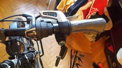

Добрый день форумчане! Поставил ручку газа и столкнулся с такой проблемой: ручка переключения скоростей стоит не на своем месте, но на ссвое место я поставить тоже не могу т.к. мешает тормозить! Что делать :facepalm:?
Slider
Фото переключателя и тормозных ручек нужны, иначе гадать будем...
AutoLand
Простите забыл выложить!
[user]AutoLand[/user], а чем тут можно помочь?
Меняйте или переключатель манетку или ставьте ручку газа в виде курка.
Последнее на любителя и тоже не гарантирует полной совместимости.
Вот пример совместимости правильной манетки и ручки газа:

манетка т.е. это рычажок переключения переключятеля скоростей?

ну малясь не удобно, ну пока так буду потом может рычаг переклячения скОРОСТЕЙ ПОСТАВЛЮ, потому что ручка мне нравиться

Переносите переключатель скоростей на левую половину руля под левую руку. У меня изначально так было сделано, никаких проблем не испытываю... Хотя использую переключатель достаточно редко...

на левой стороне у меня тоже переключатель, у меня горный вел

Я вот, буквально на днях поменял эти идиотские Ревошифтеры на обычные триггерные манетки Alivio.  /:-) В объявлениях и на велофорумах можно найти 8ск триггеры за очень дешево, около 300 руб за манетку.

если я поставлю другие манетки, я избавлюсь от проблемы?
