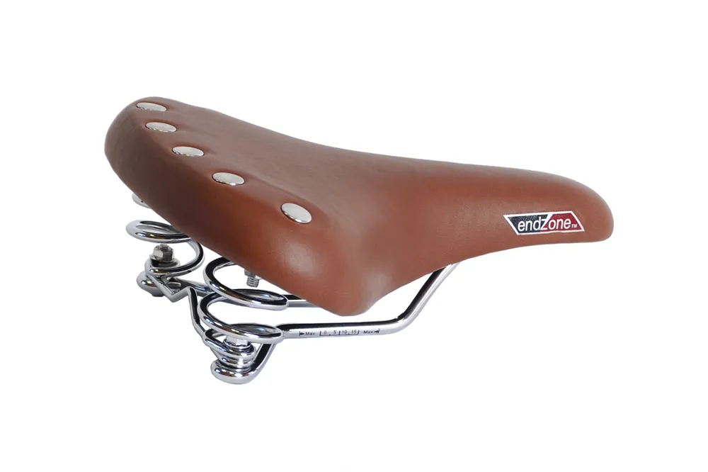

Север
Было у меня такое седло, только черное.
https://kzn.velogrand.ru/image/cache/data/products/veloinstrumenty/9/845883985-sedlo-vl-6067-velo-1280x800.jpg
Казалось бы дешевка, но до сих пор жалею что продал. Самые удобные вещи это те, которых не замечаешь, когда ими пользуешься. Причем за 3 года эксплуатации даже вида не потеряло, не говоря о том, чтобы там дерматин посекся или т. п. Сейчас эту модель найти в продаже трудно, похоже снята с производства. Заказал на Озоне похожее, но пошире.
https://cdn1.ozone.ru/s3/multimedia-n/wc1000/6028386275.jpg
Сейчас стоит "китайский Брукс", кожаное. Все ничего, но жестковато заднице и надоедает возня с подтягиванием шнуровки. Штатная вообще никуда не годится, сделал свою, с ней лучше. Но все равно приходится иногда снимать седло и подтягивать-перевязывать шнуровку, она обязательна, без стяжки крыльев седла шнуром оно просаживается в середине, и сидеть на таком неудобно.
Насчет пружин - все эти эластомерные бобышки в сортир к макаронам. Такая же никчемная бутафория, как конические тяжеленные стальные пружины на китайских комфортах, которые типа должны работать на растяжение, но по факту не работают вовсе, а только увеличивают общую массу. Пружина должна быть пружиной, а-ля Брукс или советское седло - простая витая пара, работающая на сжатие. "Плавание" и т. п. - это фобия, не больше. Но особенно хорошо пружинное седло в сочетании с правильным пружинным штырем, параллелограммным, типа Сантур. Тоже разумеется пружинным, а не с дурацкой синенькой вставочкой. Причем тут определенная необратимость, при наличии этого Сантура пружины у седла хоть и желательны, но не обязательны, а вот наоборот - будет заметно хуже. Блок "Сантур/витая пара" фактически превращает хардтейл в "полутороподвес".
