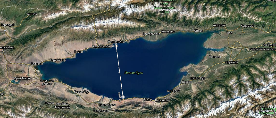

С южного берега на северный берег по прямой около 50км, максимальная глубина озера чуть меньше 700м, вода солёная.
Транспортное средство
Электровелосипед установленный на две пвх гондолы, т.е что-то вроде катамарана.
Большая батарея порядка 65Ач, напряжение 36 или 48В + солнечная зарядка.
Движитель либо колесо с лопатками как стариные параходы либо переходник от колеса на вал и гребной винт.
Небольшой парус по ветру.
Подстраховка на привязи вёсельная пвх лодка.
Сейчас неизвестно какая будет скорость в штиль, расход Втч на км и т.д.
Если допустить скорость в 10кмч, то в идеале дойду за 6-10ч  :-D
Что может пойти не так?  :laugh: (ну, кроме перекрестных штормовых ветров с высокими волнами и вообще погоды)

1. Погода это и есть страшный враг.
2. скорость может сильно упасть при ветре и волнении и вам не хватит батарей дойти до берега.
3. Порывом ветра может легко перевернуть вашу конструкцию.
4. Ваша скорость будет не более 5 км/час, всё, что больше, это большой перерасход энергии.
При скорости 5 км /час вам потребуется примерно 100 А-час 12 В на каждые 20 км пути.  (или 1200 Вт-часов.)
При 7-8 км/час в 4 раза больше
5. Встречный ветер может удесятерить расход энергии.!!!
Хватит вам энергии??
Все эти циферки вам нужно получить на испытаниях вашего плав средства. :kidding:

Добавлю ещё пунктик. ;-)
6. От солёной воды может выйти из строя электрика или электроника мотора.
