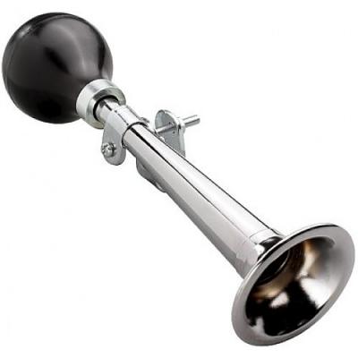

А вот такой вариант не рассматриваете? На фото на руле:
Звучит достойно и выглядит интересно. Для вашей ретро-машинки думаю будет в тему. Бывают еще с прямой дудкой:

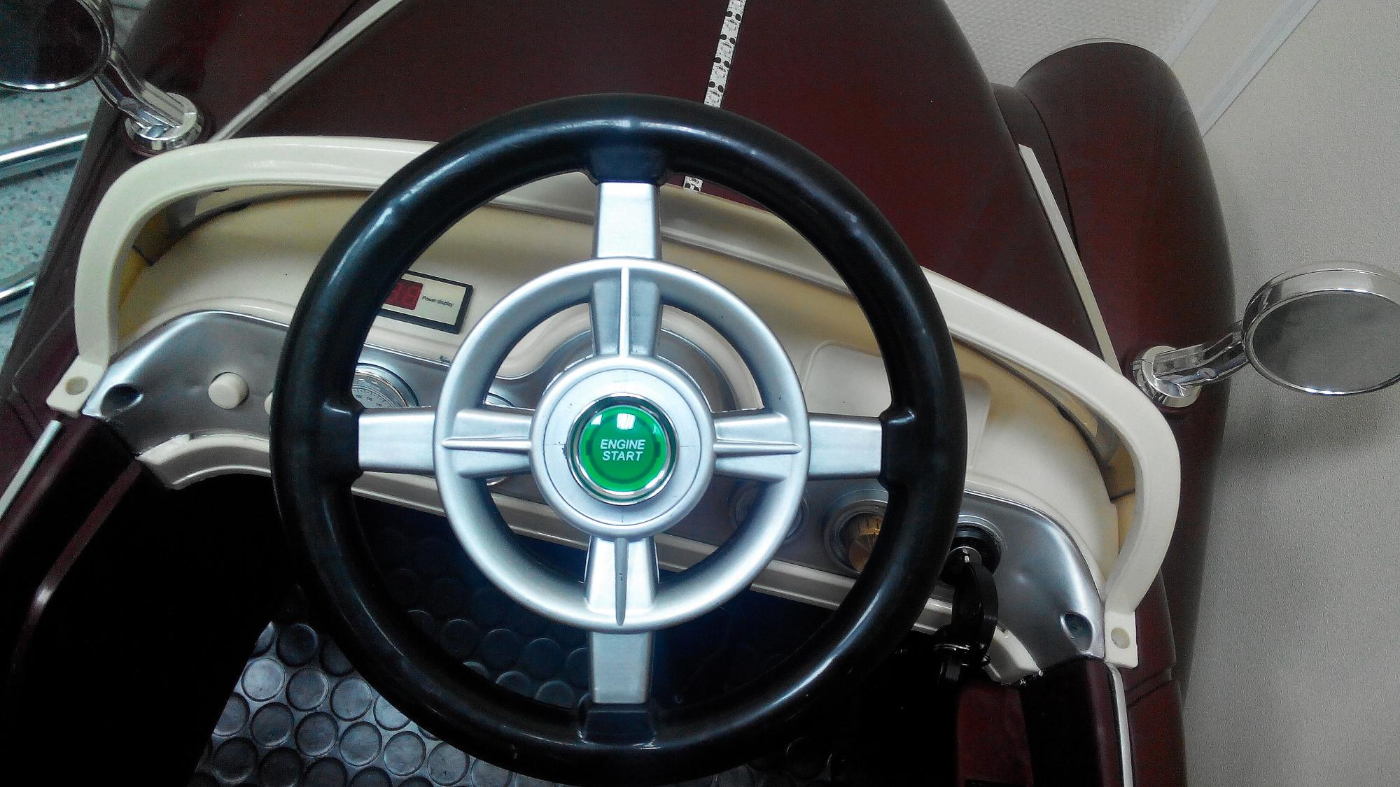

Думал об этом, но есть проблемы:
1. Племянник сказал, что бибика должна быть на руле.
2. Уже приколхозил кнопку на руль.

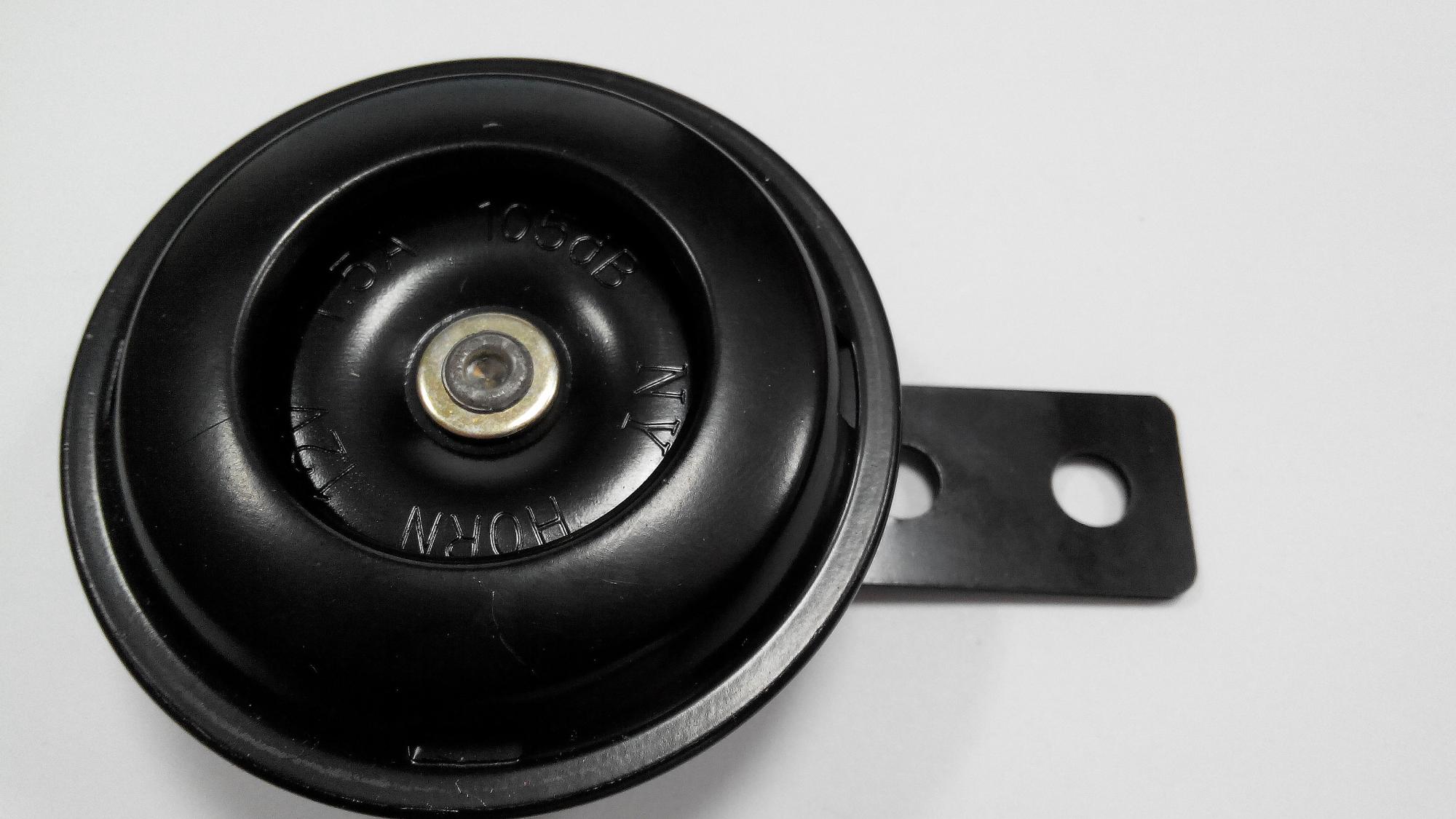

Сегодня купил сигнал от мопеда.
Из плюсов:
1. Небольшая масса и размер (диаметр 72 мм)
2. Питание 12 В
3. Звук нормальной бибики и по громкости вроде Ок
Минусы:
1. Цена, в Сокольниках взяли 450 рэ
2. Жрет судя по надписи на нем самом 1.5 А

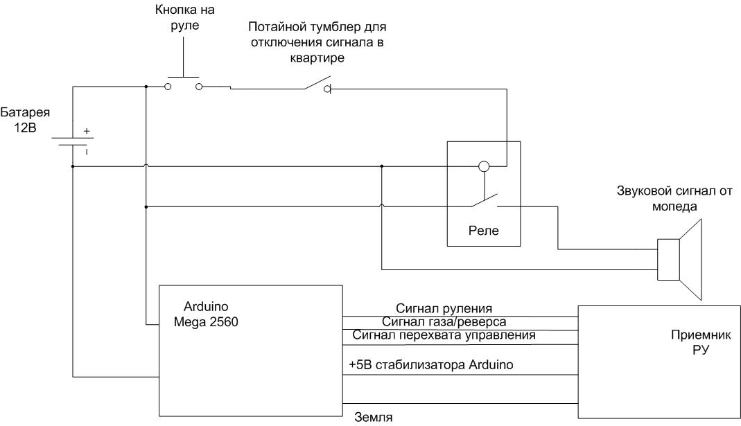

Установил сигнал от мопеда:
Вот схема звукового сигнала:
Проблема в том, что пока он звучит, приемник РУ начинает "беситься", т.е. выдавать неадекватные управляющие сигналы в контроллер.
Вопрос: Что происходит, где какие наводки/помехи возникают, как это продиагностировать? Ну и конечно, как это проще всего починить?
AS2
[user]HECTEPOB[/user], не надо было его ставить. :)
Он искрит при работе и отсюда помехи. :)
Надо ставить электронный или пневматический.

[user]AS2[/user],
Ну как не надо ставить.... Здесь же и спрашивал, но удовлетворительного ответа не получил.
Так и что, если "искрит" то ничего нельзя сделать? Где хоть искрит то? Может фильтр какой поставить?
У меня же получается приемник от сигнала отделен стабилизатором (из 12 вольт 5 делается в ардуине).
Я вообще в аналоговой электронике не силен (Контроллер сделал, но там одна цифра).

[user]All[/user],
Самому контроллеру сигнал не мешает работать (если управление идет с борта, то все ок, ничего не бесится).
av404
Сделайте мультивибратор на цифровой микросхеме и подключите к нему капсуль от телефона или динамик. Подберите тон и громкость
А этот уберите, если не хотите иметь глухого ребёнка
