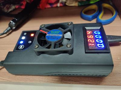

Цитата: SELENGER от 27 Дек. 2022 в 12:54Внедрил )
Евпатий Коловрат   :-D ну космические технологии не иначе, теперь и нано гель по силам  :-)
SELENGER
Теперь то да ) Вентиль кстати отлично отрабатывает , практически бесшумно )
Currus Syccyba M10 который уже M11
kuznechov119m
Это ЗУ которое способно  с огромным нагревом без всякого охлаждения работать . Возможно конечно это к старым версиям относится  , году в 2012 куплено  если память не подводит . Заряжал им не обращая внимания на нагрев  акб большой ёмкости , делая КТЦ .  Сверху BL на корпусе  руку не приятно было держать , а ему всё по барабану было . Года два назад сыну отдал , живое до сих пор .
Cyberpapa
[user]kuznechov119m[/user], к сожалению электролитические конденсаторы более быстро высыхают от воздействия высоких температур, посему, лучше охлаждать потроха... Одни используют ЗУ несколько раз в год,  другие - ежедневно.  Если бы я интенсивно пользовался сим ЗУ - тоже приколхозил кулер вместе с решеткой,  т.к. не хочется через какой-то период времени получать непонятные глюки...
Вольтметр установленный на ЗУ лишним не бывает,  полезная штуковина.
Амперметр тоже полезен. Однако очень сомневаюсь, что [user]SELENGER[/user]  раскурил схему BL1204, перепрошил прибор и в качестве шунта амперметра использует родной шунт ЗУ.  Иначе, если в силовую часть внесли дополнительное сопротивление - возможно ЗУ будет работать не так как задумывал автор.
Сказанное выше - мои предположения, т.к. не работал с этим ЗУ и не знаю его схему.

AlexAi
Внедрил )
фото Карлсона
Постоянно крутится или от температуры срабатывает?

SELENGER
Цитата: Cyberpapa от 31 Дек. 2022 в 12:59Однако очень сомневаюсь, что  SELENGER  раскурил схему BL1204, перепрошил прибор и в качестве шунта амперметра использует родной шунт ЗУ.
К сожалению , а может к счастью я не занимался этими манипуляциями , не раскурил .
Цитата: AlexAi от 31 Дек. 2022 в 20:24Постоянно крутится или от температуры срабатывает?
Срабатывает от термо реле .
