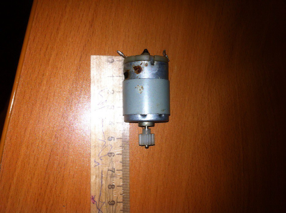

Собственно имеется детский электро мотоцикл до этого старший откатал на нем свое и аккум на 6 В помер и я его успешно выкинул. Подросли еще 2 е =) и им тоже нужно покататься =)

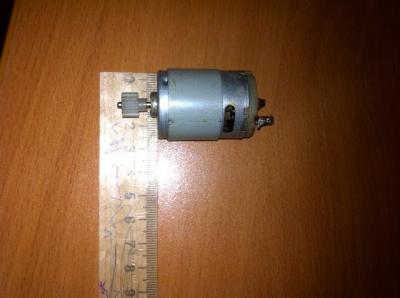

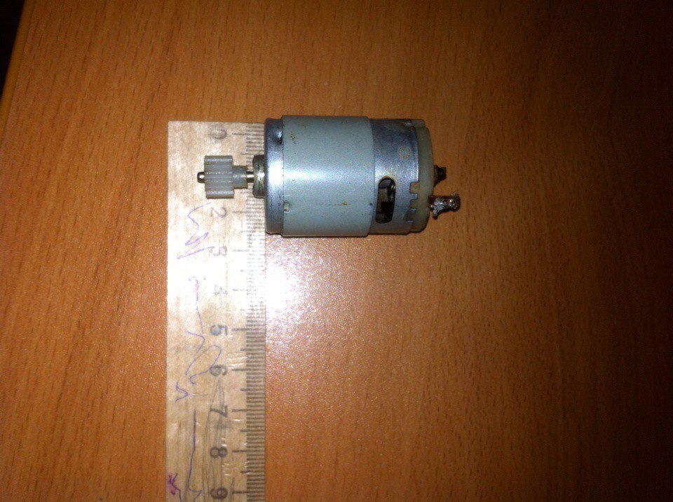

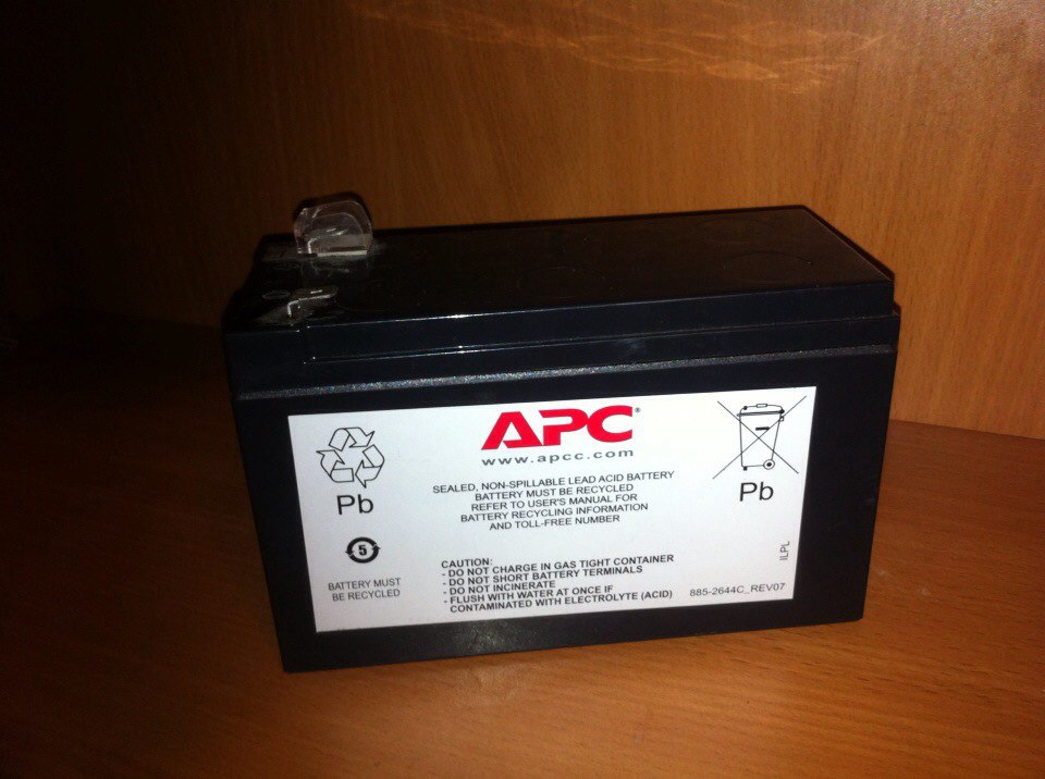

Взял аккум от бесперебойника, разрезал корпус и уместил его туда. Скорости прибыло, но так, что он стал буксовать на ковре. Я взял сопротивление регулируемое от какого то советского аппарата и отрегулировав, он стал ездить. Но сопротивление грелось оч сильно и олово отпаялось... Далее все подключил на прямую... но аккуму не до конца зарядил... пару дней поездили, пока не пошел дым =) Задымил моторчик... разобрал сильно горячии так же олово расплавлено на контактах...
В общем так понимаю у мотора КЗ на обмотке из за перенагрузки...
Что можно сделать? Бывают ли моторчики под вольтаж такой батареи?
В городе имеются радиомагазины, думаю что то прикупить, а как просить что надо не знаю...
С электрикой не очень...
Сам занимаюсь ремонтом оргтехники, а в больших принтерах имеется масса разных моторчиков, может какой нибудь из них подойдет? Но каким параметрам он должен отвечать я не знаю...
Посоветуйте что можно сделать...

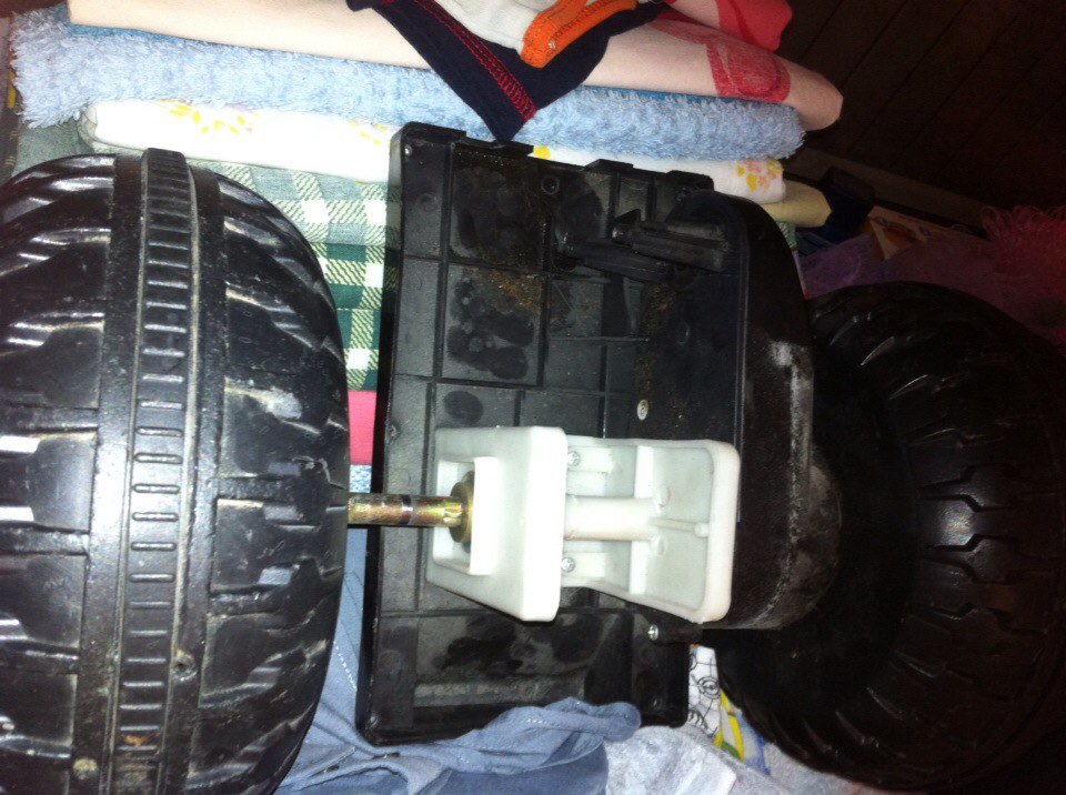

У Вас был моторчик RS380, можно посмотреть RS390 на 12 вольт, но он примерно такой же по мощности и долго не выдержит большую нагрузку. вот сравнительное фото редуктор с разными движками. Ну и обязательно плавный пуск надо поставить, чтоб шестерни не рвать и иметь возможность регулировать скорость https://vk.com/soft_start
Чтобы разогнать мотоцикл нужно новый редуктор с движком RS550 на 12 вольт

а если мот не разгонять, а как то снизить вольтаж аккума до 6V как было и отделаться только покупкой моторчика?
Такое возможно?
Просто боюсь редуктор не найти и встанет по цене как пол мотика... брал чет рубля за 1500р мотик б у да и желание с экономить превыше всего =)
Дмитрий_ЕКБ
надо было сперва спросить :-) мотор от 500р и проще тогда аккум на 6 вольт взять за 350-400р, т.к преобразователь DC-DC с 12 на 6в вы сами не спаяете, итого рублей в 900-1000 уложитесь
