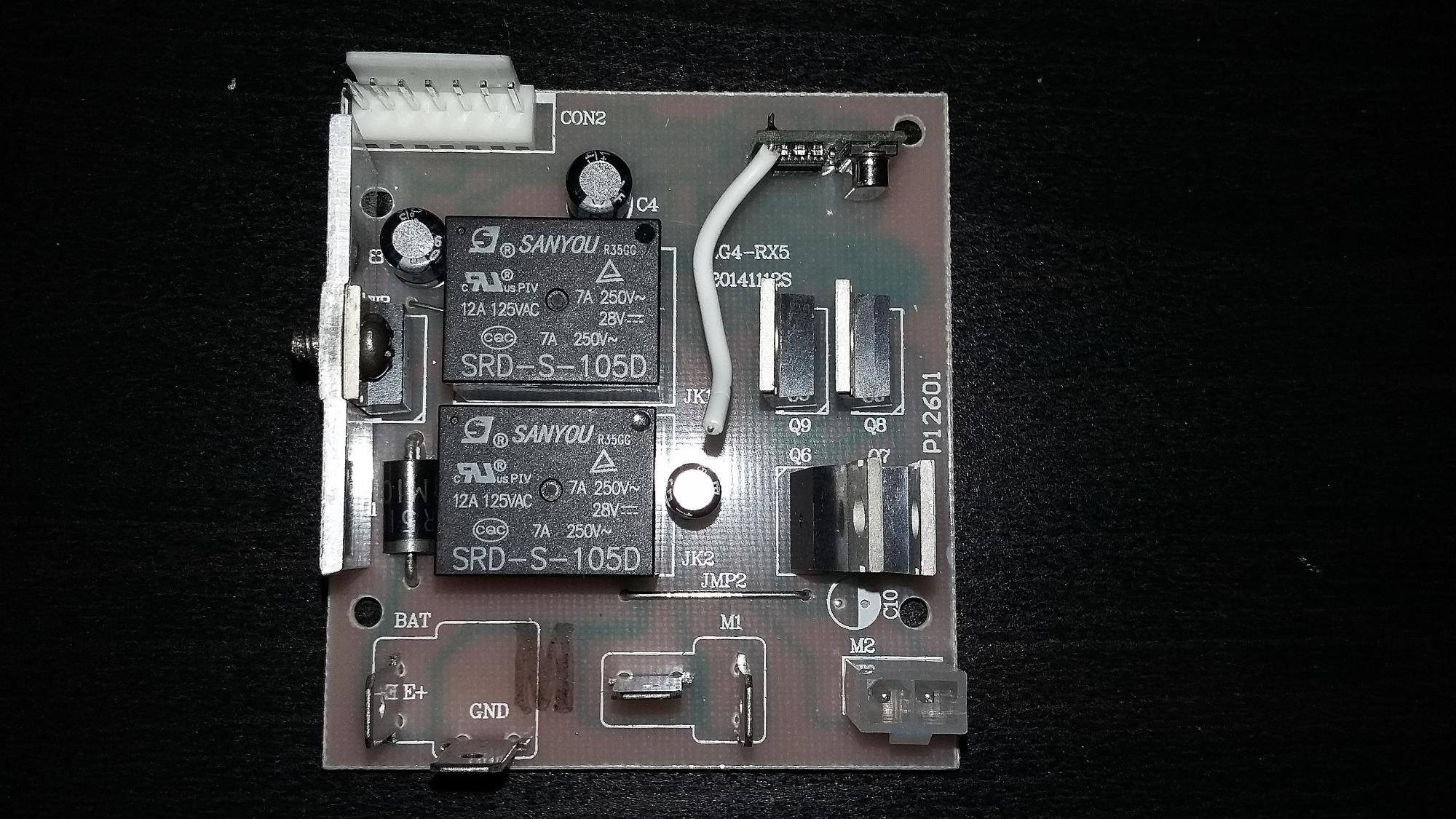

Здравствуйте уважаемые.

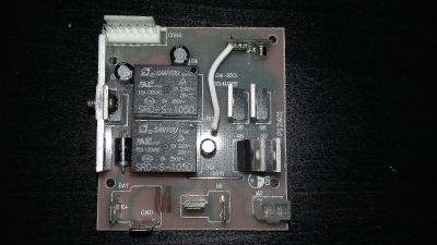

Приобрел я ребенку электромобиль.  Все замечательно, только свет переделал. Но вот озадачился я вопросом - а можно-ли перепрограммировать блок управления. Ну вот не устраивает меня звук при включении автомобиля. Где-то это зашито.  Но вот как мне к блоку подключиться я не знаю. Прошу помощи, может кто знает куда мне подключиться (фото схемы прилагаю), что бы подключиться по USB к компьютеру. Дальше я уже сам знаю где и что копать  :-)
Stalker
Судя по фото это плата дистанционного управления , а звук надо искать в другом месте .
Только USB туда врятли получится подключить !
Как правило изделия одноразовые и перепограммированию не подлежат .
Так что , либо смириться , либо делать свой звук .

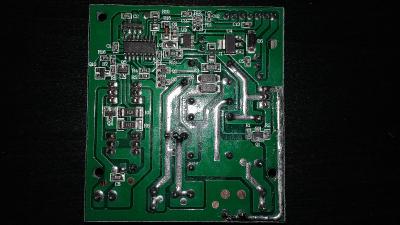

На этой плате реализовано и дистанционное управление и управление светодиодами и подача различных звуковых дорожек на динамик. Мне уже подсказали в какое место смотреть, но там проблема, что маркировка стерта. Хотя похожую микруху я нашел. Описание на китайском, но распиновка есть. Даже нашел сайт производителя и там есть программаторы и описание как подключиться к компьютеру. Тут действительно остается один важный вопрос - эта штука может быть не перезаписываемой. Т.е. если у меня все получится подключить, есть вероятность, что я смогу только считать информацию и менять силу тока подаваемую на светодиоды. В память могут не пустить ((

Музыкальная плата в машинке и так установлена. Там есть USB, microSD, AUX. Это меня все устраивает. Мне не нравится именно звуковая дорожка при включении авто ))

Тогда поставьте временное размыкающее реле (время нужно выставить как раз на длительность этого звука), которое выключит динамик на время пиликанья этого звука.
Реле ставится в разрыв одного из проводов динамика, а сигналом разрыва питания будет служить "+" с кнопки включения авто.

Интересное предложение, спасибо! Если не получится с программированием девайса, может быть и так сделаю ))
