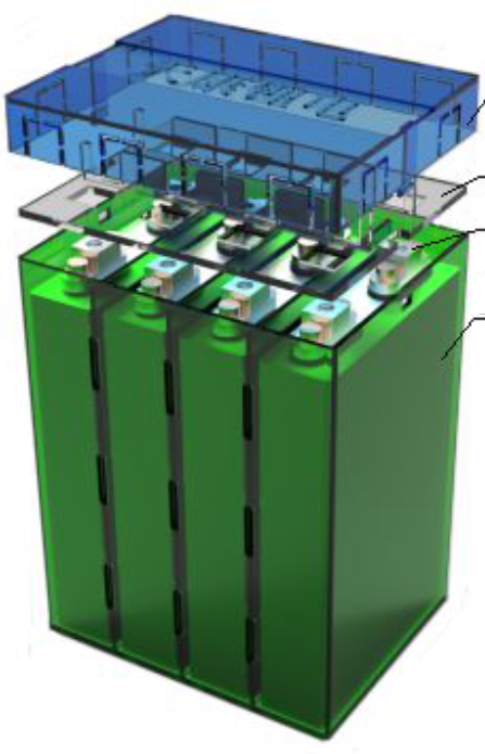

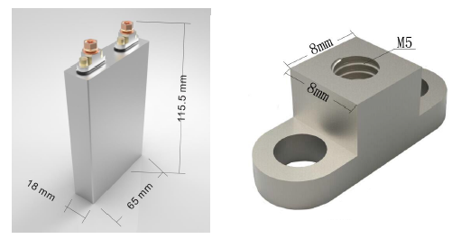

в нашем каталоге появились новые призматические элементы на современной химии LiNMC \ C
также доступны удобные боксы для сборки
емкость призматика 10Ач
формат этого аккумулятора приближен к 6 элементам 18650 сложенным в ряд
отличительной особенностью является не большая масса и большое число циклов 1000
Насчет веса - спорно.  :ah:
Расчеты по озвученным данным дают всего 125Втч\кг.
При этом призматики из условно-тяжелого ЛЖФ  - 133Втч/кг

элементы имеют прочную металлическую оболочку и мощные выводы с болтовым соединением(это снижает энергетическую плотность и повышает надежность), если сравнить с тем же Headway 38120 -  у него энергетическая плотность 96,9 Wh\kg
к тому же измеренная емкость 11Ач , а номинал 10Ач достигается при больших токах

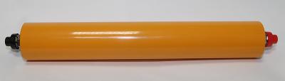

gekanaz
появилась интересная баночка - 70Ач c современной химией LiNMC
и такая же на 40Ач  (Li NCM )
есть возможность изготовить любые банки от 20Ач до 300Ач в одном флаконе

25Ач (LiNMC) размер 38 диаметр 345 длина
если сделать 20Ач будет просто легче и дешевле пропорционально - размер останется
а если делать 30Ач , тогда уже диаметр 55мм и по длине короче, но это не удобный размер получится, лучше стандартный на 25АЧ

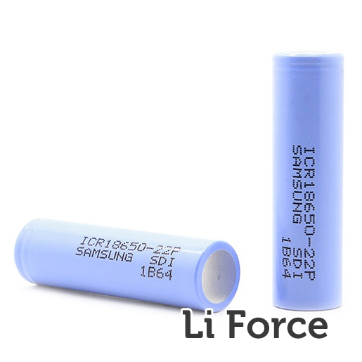

gekanaz

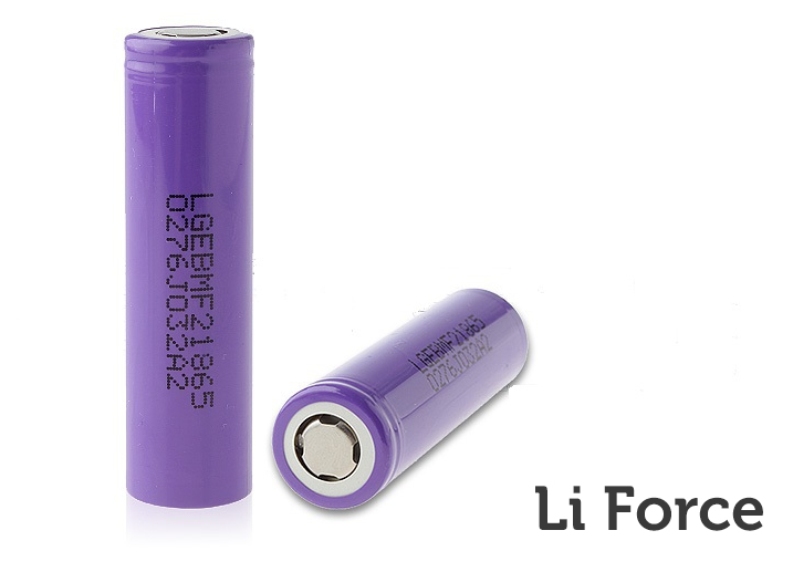

сегодня пополнили разнообразие элементов такой позицией , как LG INR18650MF2
это высоко токовые элементы , позволяющие давать ток до 5С в условиях контроля температуры
при своей не высокой цене их можно использовать в электротранспорте и других устройствах в тех случаях, когда не требуется получить минимальную массу
это полный аналог элемента от Samsung INR18650-22P

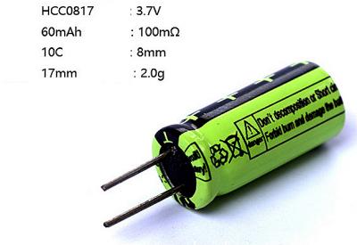

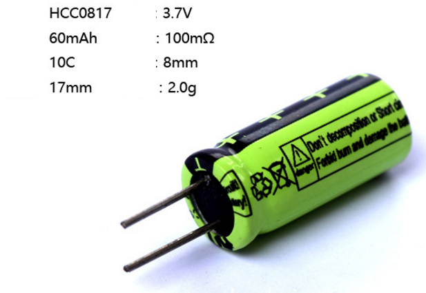

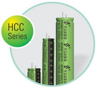

gekanaz
Новые возможности
элементы с виду похожи на электролитические конденсаторы
есть возможность выбрать необходимый формат по размерам, емкости и химии

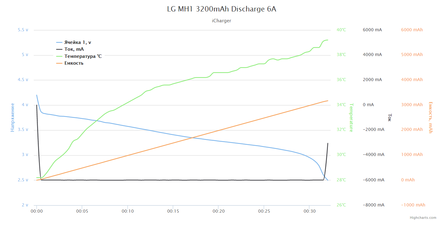

gekanaz

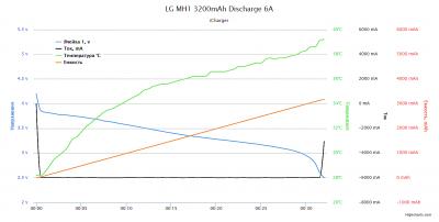

добавили в ассортимент элемент LG 18650 MH1
сочетает в себе все плюсы для электротранспорта - высокую емкость, низкое внутреннее сопротивление ,и относительно не высокую цену
добавили в Калькулятор Батареи - позволяет рассчитать необходимую аккумуляторную сборку, правильно выбрать подходящие элементы и заказать.
