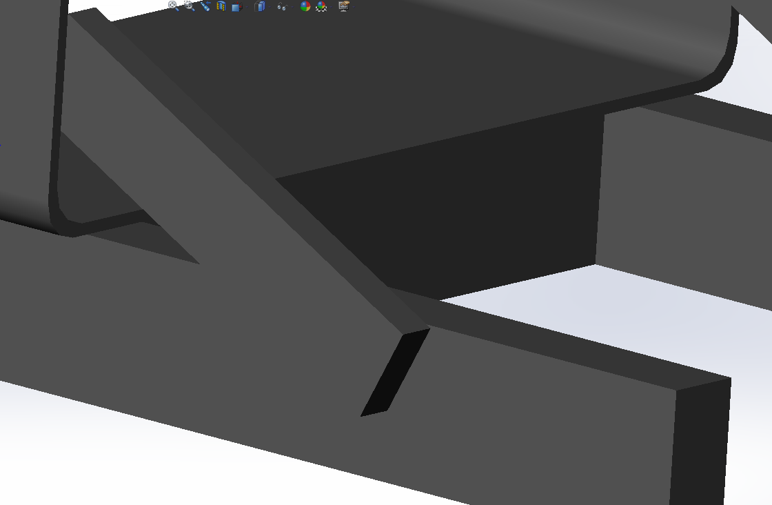

Всем привет. В качестве привета решил сегодня вечером от нечего делать написать свою историю знакомства с мотосамокатами. И хотя она и плачевная, но думаю, возможно кому то будет полезен сей опыт. На дворе шел далекий 2008 год и на глаза мне попался мотосамокат, в последствии я заимел два новых агрегата и стал их обкатывать (не бейте палками, электросамокаты тогда еще не были в тренде, поэтому ездил на жужалке с ДВС =) ). По скольку решил обкатывать их поочередно то вел записи о количестве сожжаных баков (бак примерно 2-3 литра хватало примерно на 30-40км). Ездил один, ездил спокойно по ровной поверхности без прыжков и даже избегая слетов с небольших бордюров. Вешу 60кг =). Ну и в очередной раз, выехав обкатывать то ли 6ой толи 7ой бак  :cycle:, двигаясь к счастью в дали от ДОПа и по прямой, я резко сел на жопу как будто переехал через высоченное препятствие  >:-). Сразу понял по звуку металического скрежета что дело плохо. Оборачиваюсь. А тааам такооое  O_O. Вообщем рама треснула в месте левого пера маятника, не смотря на то что, казалось бы, маятник разделен с основной частью рамы осью на двух пружинах (так и сейчас почти всегда делают на всех самокатах). Ну а сам маятник - это просто два пера с платформой для двигла (2т движок от бензокосилки) без конструкции в стиле "треугольник". Ломал долго над этим мысли, хотел купить швелера и приварить с усилением, думал почему же все сломалось, да и вес самоката вроде не слишком критичный (да и мой тоже). Благо был рядом с домом и с позором шел на встречу тем прохожим которых я не так давно обогнал и закоптил, которые удивленно смотрели мне в след  :hello: . В итоге в последнюю очередь обратился к продавцу - и мне выдали два таких же маятника  (при этом я понял что я не единственный  :bravo: ). В итоге до сварщика я так и не дошел, сезон закончился, оба аппарата были отправлены на дачу приятелю, что бы он их усилил и катался до тех пор пока и у меня время не появиться. Мораль такова - когда через 5 лет я решил заказать пару тройку (для себя и товарищей) электросамокатов из замечательной страны которую мы все любим, я себе места не находил разглядывая фотки и увеличивая их до соотношения 10х20 пикселей на экран  :-D . В конечном итоге уже катаясь первое время на электротяге - я успокаивал себя только тем что маятник там выполнен не в виде двух тонкостенных трубок, а в виде двух поперечных листов (я что то слышал про сапромат при этом  :ah: ). Ну и как результат - слава Богу все оказалось вполне добротным. Меня побудили к написанию фотки как раз таки тех двух рычалок, которые мне попались пока я сортировал все своих фото\видео альбомы двухколесной техники. Ну и вроде пока зима - дай думаю напишу. И написал. А теперь фоты в студию =).

На лицо коррозия конструкции, на электротяге нет вибраций как с ДВС.
У нас молодежь на них так скачет, стирают резину в дрободан, гнут рамы, но чтоб сломать ни разу не слышал.

Амортизатор какой никакой был. Какая то труба квадратная уж тонкостенная.
Бабай
По фоткам непонятно в каком месте сломался  :-(
poraboloid
Векторы как мне помнится все так ломаются.
Косяк конструктива, производитель сам признал (их в Самаре делали).
Технологию производства они не изменили, только рекомендовали усиливать это слабое место.  ;-D
А ломает от ударных вибраций при тактах двс.

Ага, понятно  и неудивительно. Повесить до середины маятника дополнительную, неподрессоренную массу без усиления китайцы способны  :bw:

Да ... круглая не начала бы трещину давать в зоне максимального сжатия. Она бы согнулась на десятой кочке и хозяин, быстро выпрямив и не дав порваться её бы усилил, приварив косынку  :bw:

[user]Бабай[/user], Единственный там выход с учетом того что место сильно ограничено - это приварить пластину (но она в плоскости излома - т.е. будет по уровню горизонта стягивать собой два пера, левое и правое, тем самым заодно придавая жесткость, или плюс наваритьва швелера вдоль каждой трубы, но я не сварщик и под вопросом выдержит ли тонкий метал длинный провар по шву...

Поперечная пластина, связывающая два пера не поможет. Во-первых, она там есть https://electrotransport.ru/images/1/163xauk_thumb.jpeg
А во-вторых, надо ослабить деформацию слабого сечения на сжатие от момента инерции неподрессоренной массы при ударах на кочках.
Там не очень удобно что-то размещать, но трубку 25х10 можно приварить в накладку. Или косынку из толстой стали.  :bw:
