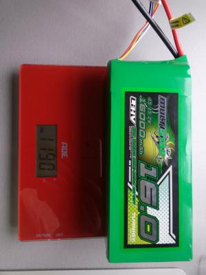

Li-Pol < 200вт*ч кг Multistar
Автор Rocksteady, 20 Апр. 2016 в 22:54
