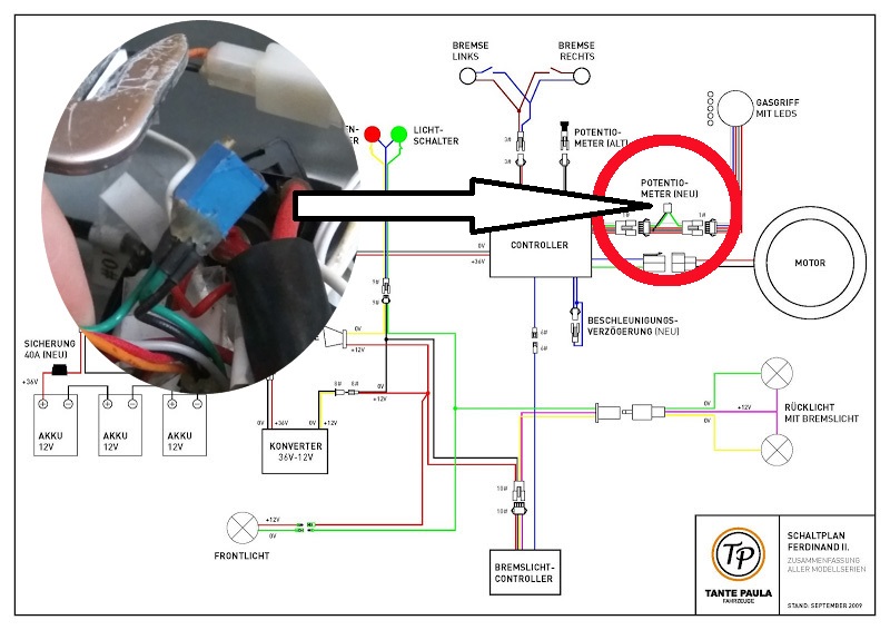

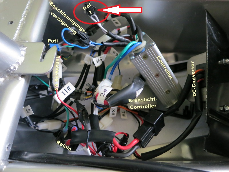

Друзья, не могу понять для чего этот выход на контроллере, там просто фишка... Может кто подскажет, буду благодарен.
Dimy4
Очень похоже или на (отсутствующую) петлю круиз-контроля, или на душилку мощности.
Если не боитесь "научного тыка" - замкните их, и сравните обороты колеса с незамкнутым вариантом, и проверьте наличие-отсутствие круз-контроля.
Он включается, если зафиксировать ручку газа в каком-то положении, отличном от "стоим на месте"), на несколько секунд, не меньше 5и, и не больше 10и обычно.
Как это просто сделать - вывесите колесо, выкрутите газ на всю, подержите его секунд десять, и отпустите одним движением ручку газа, без рывков.
Если колесо продолжает крутиться - это он, круиз), выключается покручиванием ручки газа или замыканием тормозных контактов.
Душилки же бывают по току, и напряжению (макс.оборотам), токовую душилку вы сможете прочувствовать только на ходу, под нагрузкой, медленнее разгоняться будет девайс, а напруговая - так же, как и круиз-контроль, вывесили колесо, а - я ж в начале уже описАл процесс..
Если выясните - что это, поместите выводы с фото в тему "Маркировка выводов китайских контроллеров" - людям пригодится.

gekagal

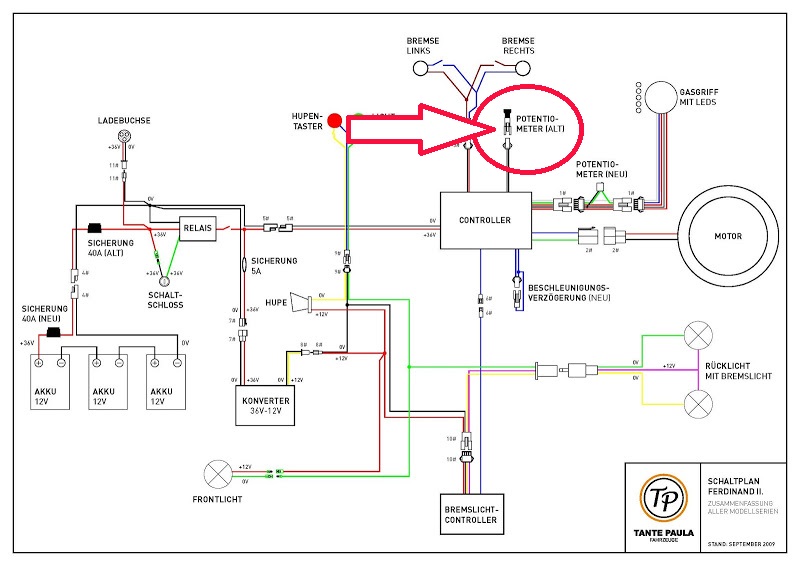

[user]Dimy4[/user], пока только что могу сказать, что напряжение на нем 4,78 вольта что в состоянии покоя что при газульке...

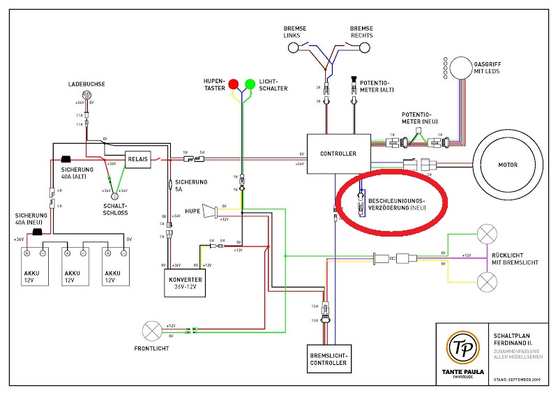

Душилка-регулятор, на схеме есть отдельно... Завтра попробую проверить вариант круиза. Только не могу понять, надо замкнуть этот выход, и не размыкать? И уже при этом пробовать ввести в режим круиза?

Dimy4
Цитата: gekagal от 28 Сен. 2017 в 20:05
... Душилка-регулятор, на схеме есть отдельно...
... Только не могу понять, надо замкнуть этот выход, и не размыкать? И уже при этом пробовать ввести в режим круиза?
Как ты вообще по этим фото что-то понимаешь), я ломал-ломал глаза, так и не врубился толком)
Я-я, замкнуть и не размыкать, там обычно болтается разъём с петлёй из провода - перемычкой, и по секрету скажу - я его обычно отрезаю, что бы у заказчика не было возможности случайно убиться этим круиз-контролем, и приходить ко мне ночью грустным привидением с табличкой на груди "Дима-Дима, что ж ты всем отрезаешь эту петлю смерти, а мне - забыл?...".
Пара нюансов, 1 - замыкать-размыкать лучше при отключенном контроллере с разряженным большим электролитом, а то контр как бы и не отключен ни разу получается, без нагрузки (ВХОДНЫЕ толстые (силовое питание) провода + и - замкни, будет искорка), хотя многие выводят тумблер на руль, и включают\выключают его на ходу.
2-й - иногда некоторые функции, и круиз-контроль в том числе, включаются не сразу), а - в процессе езды или даже через несколько дней)
Кстати, возможно это вызвано первой причиной, типа - процессор перезагружается, и подхватывает функцию.
Следующая утешалка, теперь - про душилку, у вас может быть их две), переключалка скорости (напряжения) из трёх проводов, как на фото (обычно - средний замыкается на один или на второй крайний провод в разъёме), и - токовая, то бишь - по мощности.

Вообще делается обычно по-другому, разбирается контроллер, прослеживается - куда на плате  приходят провода от неизвестного разъёма, ищутся иностранные буковки на плате рядом с контактными площадками, залезается в тему "Маркировка выводов китайских контроллеров", если разгадка не находится - фото публикуется в той же теме, и седые бороды начинают выкладывать туда свои версии и делиться опытом.
А так безымянный двухпиновый разъём с серыми проводками по статистике может быть:
1) Душилкой
2) Обучалкой (в какую сторону колесу крутиться)
3) Обучалкой 2.0 (контр сам тестит и распределяет сигналы с холлов)
4) Реверсом (задний проход)
5) Самоуничтожением Круиз-контролем
6) Каким-нибудь выходом на сигналку, спидометр (хотя там один проводок обычно), и прочей не особо нужной пежнёй.
Если ваш девайс катается, и бодро перемещает вас в пространстве, есть ещё один способ снять этот вопрос - встаньте на ровную твёрдую поверхность, ноги на ширине плеч или чуть пошире, медленно поднимите правую (левую) руку вверх одновременно с глубоким вдохом, замрите на пару секунд, а затем резко опустите правую руку вниз, и вместе с полным выдохом громко скажите - ДА ХРЕН С ВАМИ, ТОНЕНЬКИЕ СЕРЫЕ ПРОВОДОЧКИ!   (с) к\ф "Интердевочка"

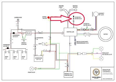

aviator645
там же написано почти по русски потенциометр, подключите покрутите, может будет реакция
и у вас же на второй фотке подстроичник есть!!
может это для ручки газа резисторной?

aviator645
Цитата: Dimy4 от 29 Сен. 2017 в 10:04
Потенциометр, это по-немецки - тестер, авометр, АмперВольтОмМетр.
Просто измерь, типа, чувак, напругу, и порадуйся, что она у тебя есть)
Контрольная точка это небось.
ок, тогда почему во второй точке, с такой же надписью, стоит именно "ОН"?
Dimy4
Так это составители схемы жалуются "Ох, как же нас достали юзеры своии вопросами, в след.раз обязательно подпишем по-аглицки или ваащще провода не будем припаивать..".

Slider
Мне кажется, это провод к альтернативному датчику скорости для редукторных моторов.

gekagal
#12
Цитата: Dimy4 от 28 Сен. 2017 в 18:21
Очень похоже или на (отсутствующую) петлю круиз-контроля, или на [b-b]душилку мощности[/b-b].
Наверное ты был прав ) Сейчас снова вставил перемычку, дал газку на всю... Держу и думаю, как-то оно не так быстро крутится... вынимаю, даю газку и понимаю что раза в два быстрее вращается. Судя по всему скорость, 1 и 2 скажем так.  :kidding: Правда не знаю мощности ли, скорее просто скорости... Не шарю каким оно образом там ее ограничивает.
а на схеме, вот это уже наверное мощности...
так как при вкл или откл ее, меняется плавность хода, хотя максималка сама не падает.
Я его вскрывал, он чем-то залит там полностью, типа эпоксидного клея.
Dimy4
Цитата: gekagal от 29 Сен. 2017 в 15:54
... Правда не знаю мощности ли, скорее просто скорости... Не шарю каким оно образом там ее ограничивает.
Напругу режет, вот стоит у тебя, например, акум на 36 вольт, и самокат (опять же - для примера) на всех парах едет 36кмЧ.
А замыкаешь её - и контр кормит колесо 20-ю вольтами, оно и уносит тебя в даль уже на 20кмЧ
Точняк), симптомы соответствуют, должен медленнее разгоняться, не так бодро тащить в гору, и - встречный ветер теперь для тебя ма-аленькая проблема  :-D
