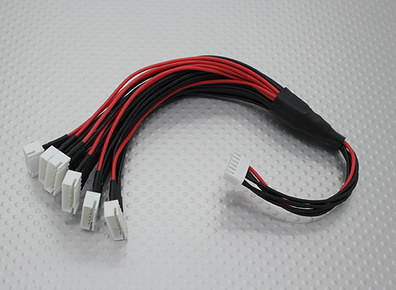

Всем привет! Наткнулся на такой девайс:
Как мне казалось, если элементы (или ячейки) не соединены параллельно непосредственно, то балансировать их возможно только по-отдельности. Зачем же тогда этот кабель нужен? (продается на хоббикинге) Неужто, если подсоединить несколько групп ячеек параллельно к балансировочному устройству, то все они сбалансируются? %-) Было бы удобно, а главное - выгодно :wow:
Но ведь для выравнивания напряжения нужен ток через все ячейки туда-сюда. Разве балансировочное устройство это допустит?
Скажу больше, я такой купил для проверки :-D Но сперва хотелось бы узнать мнения гуру :-)
klyushkov
Как мне кажется, это плохой кабель. При подключении ячеек с сильно разным уровнем заряда, ток начнет неконтролируемо перетекать от заряженных ячеек к разряженным. Вероятно, большинство липолей безболезненно переживут это.
Элементы/батареи соединенные таким кабелем в глазах зарядного устройство будут выглядеть как одна батарея, собственно так и есть, ведь все элементы будут запараллелены.
Больше емкость - больше время балансировки.
Впрочем, нет, не плохой проводочек. Можно подключить гору батарей и надолго забыть про них, оставив ЗУ за главного.

При подключении данного "устройства" нужно иметь ввиду, что уровень заряженности каждой "батареи" должен быть примерно одинаковым, а так же с минимальным расбаллансом. Разница в полвольта может попросту расплавить этот кабель из за перетекания заряда.

Ну конечно же он просто запараллеливает ячейки от нескольких разомкнутых друг от друга батарей.
Если батареи будут соединены между собой, будет бах. Если разность зарядов между ячейками разных батарей слишком большая будет бах.
На практике мы проверяли обычно мультиметром сначала какой будет ток «перетекания заряда» при замыкании банок разных батарей друг на друга, и потом делали выводы, можно или нет в данной ситуации.
Провод этот подключать, только если разница вольтажа между подключаемыми банками небольшая, меньше 0,1В.

Имею 4 котлеты по 6s. Они соединены в сборку по схеме 2s2p. Выходит, если попытаться подключить все котлеты к одному балансировочнику, произойдет КЗ? Это при условии примерно одинакового напряжения ячеек.

[user]felcinger[/user], да,  Вам надо 2 переходника, и лучше подписать маркером концы, чтобы не перепутать.

имеется в виду схема подключения котлет. Общая схема 12s2p, верно.

И соединять параллельно балансировочные провода можно только у параллельно соединенных котлет. А для этого придется перепаять соединение котлет, т.к. в данный момент они сперва соединены последовательно, а потом параллельно. Это было сделано с целью подключения по бмс 12s на каждую из пар котлет. Всё верно?

Лучше сразу спаять переходник, который одним концом соединяется с бмс(в вашем случае 12s 13 pin), а другими со всеми котлетами (4 шт 6s 7 pin).

бмс неисправны, оттого весь этот замороч. Суть ясна, спасибо!
