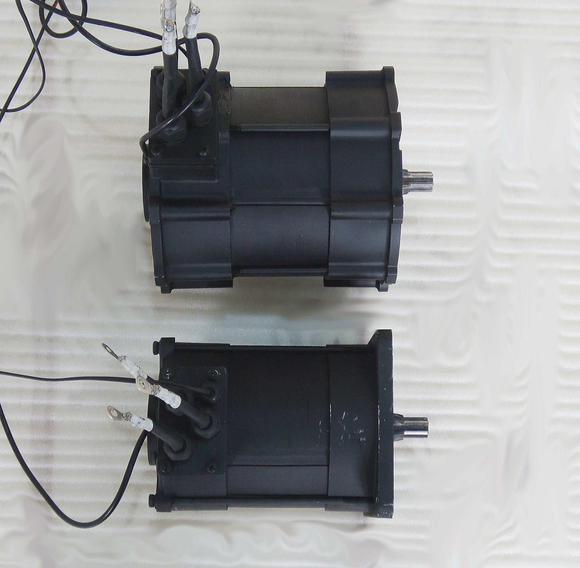

[b-b]Мы закончили проектирование асинхронного двигателя DA-100-4 [/b-b]
Как говорится вышли на финишную прямую.

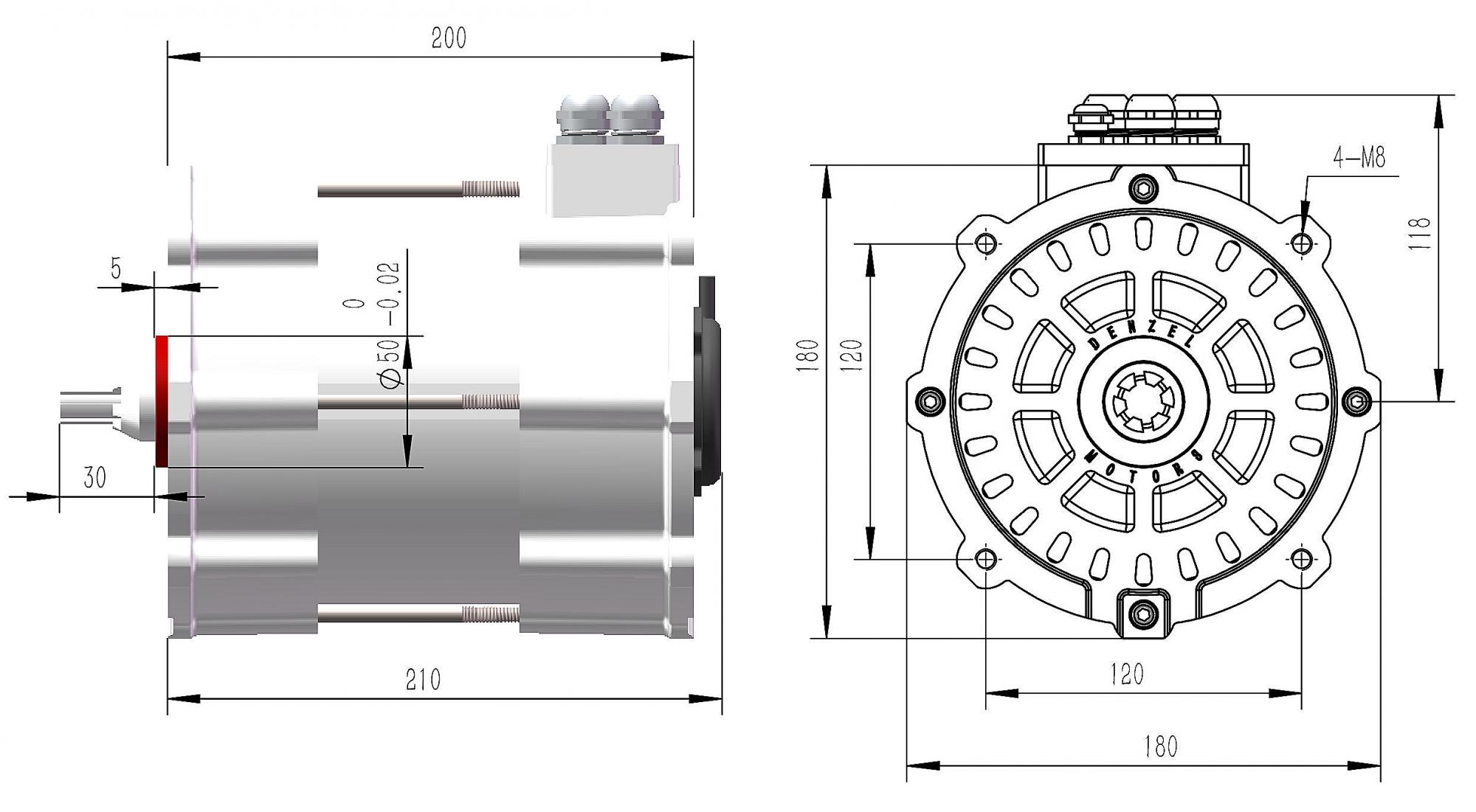

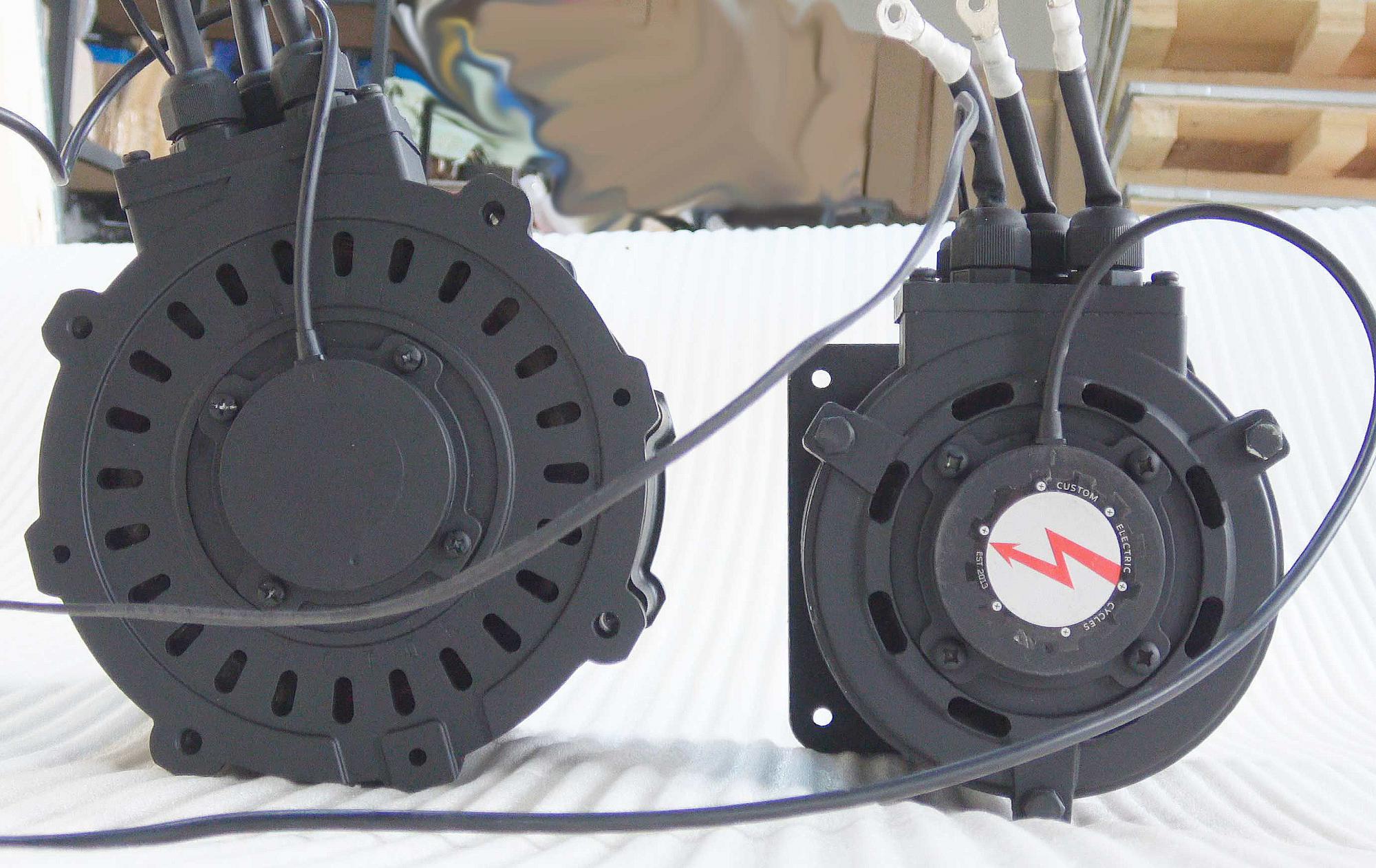

Были сделаны специальные крышки чтобы уменьшить размер (длину) двигателя, в итоге длина двигателя DA100 почти такая же как и длина двигателя DA90 - можно увидеть на фото:
Диаметры конечно разные:
Но, крепление двигателя DA100 и DA90 - одинаковое, т.е. если кто уже ставил DA90 - то не надо ничего менять - размер крепления одинаков.

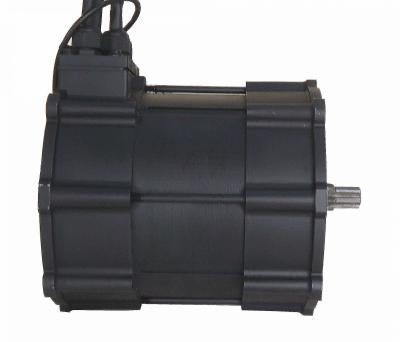

Габариты двигателя:
Спецификация (будет со временем дополняться):
Номинальная мощность: 5 кВт
Вес: 16 кг
4-х полюсник
36 пазов
Диаметр ротора: 98 мм
Длина ротора 85 мм

Цитата: East GEM от 27 Март 2019 в 19:32Спецификация (будет со временем дополняться):
Вспоминая прошлые дебаты  о мощностях, думаю лучше как то утонченно давать мощности, пишите хотябы скорости, мощности, напряжения и режим работы по S? А то фигак и порвали всех мировых производителей по НОМИНАЛЬНОЙ МОЩНОСТИ=) и весу. Грабли теже сейчас начнутся.
ЗЫ. Не плохобы выкладывать информацию как стандартный ШИЛЬДИК для асинхронного мотора с указанием косФИ мощности питания тока и скольжения
Ну можно, думаю, считать, что указана мощность "в самых идеальных" условиях - максимального кпд. Что тоже не плохо.
