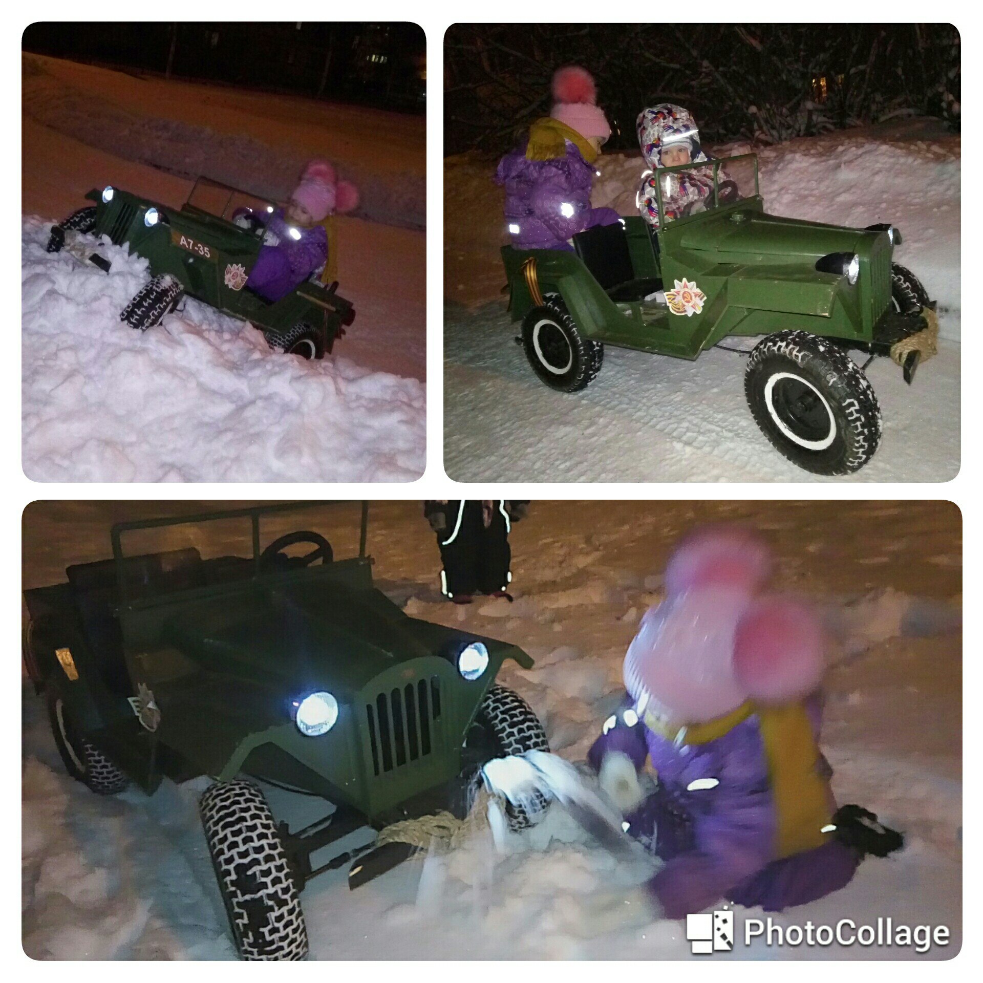

[user]serleopold[/user],  ну и в этом видео вижу недостаточную мощность и никаких проблем со сцеплением. Цепи бесполезны. Развесовка если что-то и даст то на глаз не заметишь. Вообще в песке есть два варианта это мало мощности и мало сцепления. Ну не поедет эта техника как ей не помогай. Если хватит мощности то с помощью цепей она будет закапываться. Если мощности не хватит то будет стоять и пищать ШИМом.
Все наверное смеялись над тупыми американцами высадившими десант на пляже и у которых все полноприводные джипы забуксовали в песке. Не поленитесь и посмотрите видео что дают цепи моноприводной машины в песке https://www.youtube.com/watch?v=xA8zdmKFGJE
Итог - не ориентируйтесь в проектах на рыхлый песок.

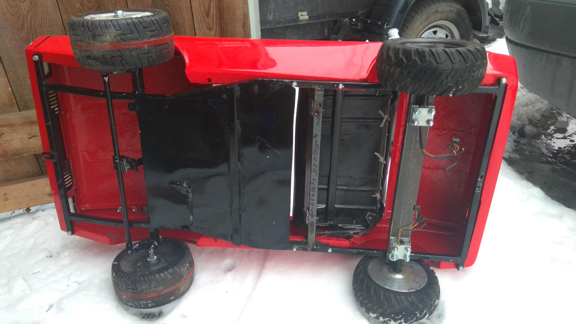

Здравствуйте а можно чертёж крепления задней оси к колесу со звездочкой, хотя бы от руки ручкой, интересное решение! Ступица колеса на подшипнике к шпильке м16 зафиксирована гайками?   Заранее спасибо.
serleopold
#63
Колесо на оси вращается свободно в своих штатных подшипниках. Гайки его удерживают от смещения вправо/влево (хотя по уму внутри колеса между подшипниками трубку распорную нужно поставить).
Чертежик в течении дня попытаюсь нарисовать
