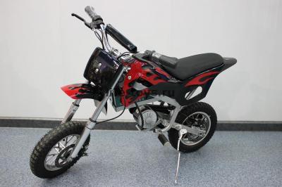

Хочу детский минимот. mytoy 350. СтОит ли такой брать?
Автор магнитчик, 08 Сен. 2016 в 11:29
магнитчик

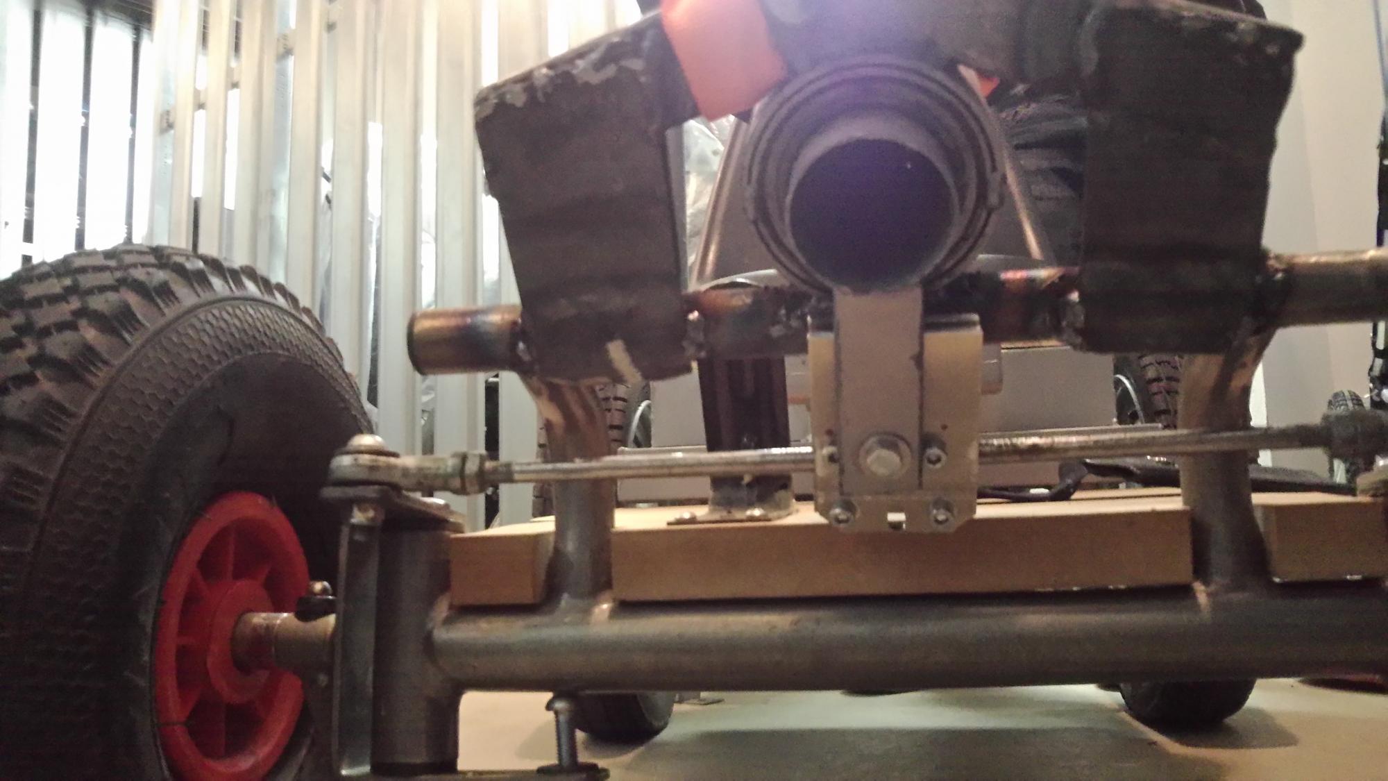

Собственно, вот такой механизм:
Вроде все обычно, 24В, 350Вт коллекторник, два свинца по 12ач, какие-никакие подвески присутствуют.

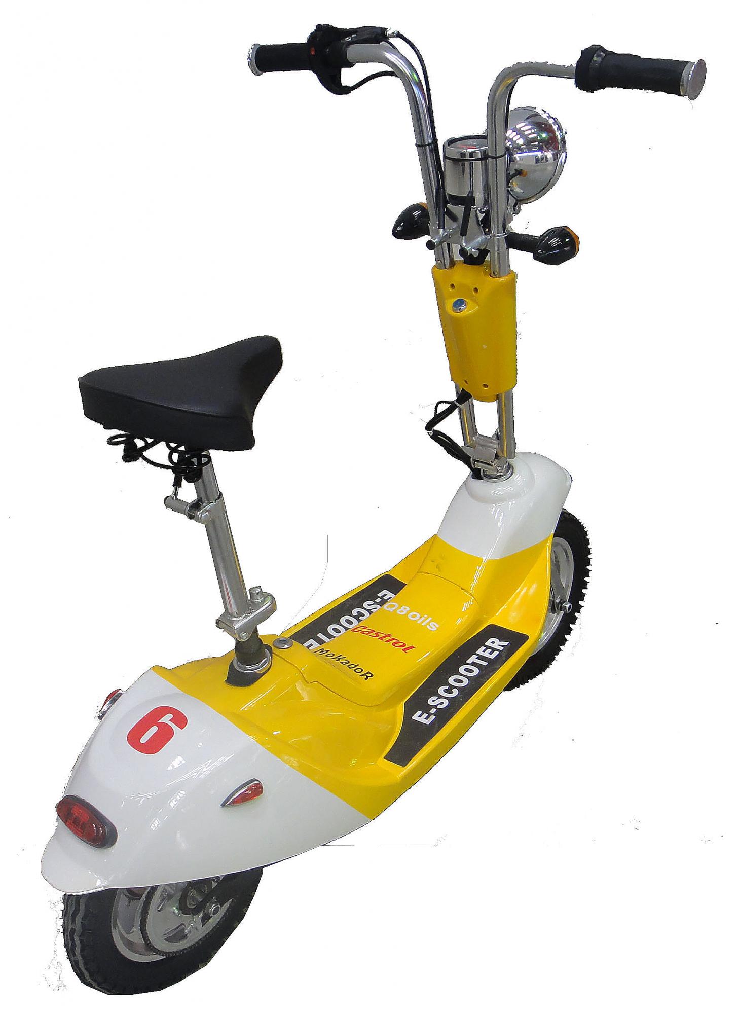

Сейчас малец (ему 6 лет) ездит на таком вот девайсе с аналогичным железом:
Но я там, само собой,  переделал пониже (в самый низ) седло и отпилил пониже руль. Мощи и запаса хода - выше крыши, но посадка по типу чопперной с ап-хэнгером=) Жутко неустойчиво он сидит, фактически никак не держится на самокате, да еще и подвесок - нет.   Ногам тоже неудобно, дека высоко от земли, вобщем негуд.
Вот очень понравился этот мотик, там и посадка уже  "в седле" и подвески. цепь - не пугает, сам езжу на 800Вт самокате с цепью 6,3мм и особо не парюсь. Акум -  лифер потом куплю, больше ради веса чем для пробега. Что скажете, мужчины?

У него наверно можно спросить, но у него нет опыта эксплуатации таких мопедов. Если кто то покупал такой, он гораздо больше знает=) Вопроса то всего два - надежность рамы с подвесками и возможные альтернативы.

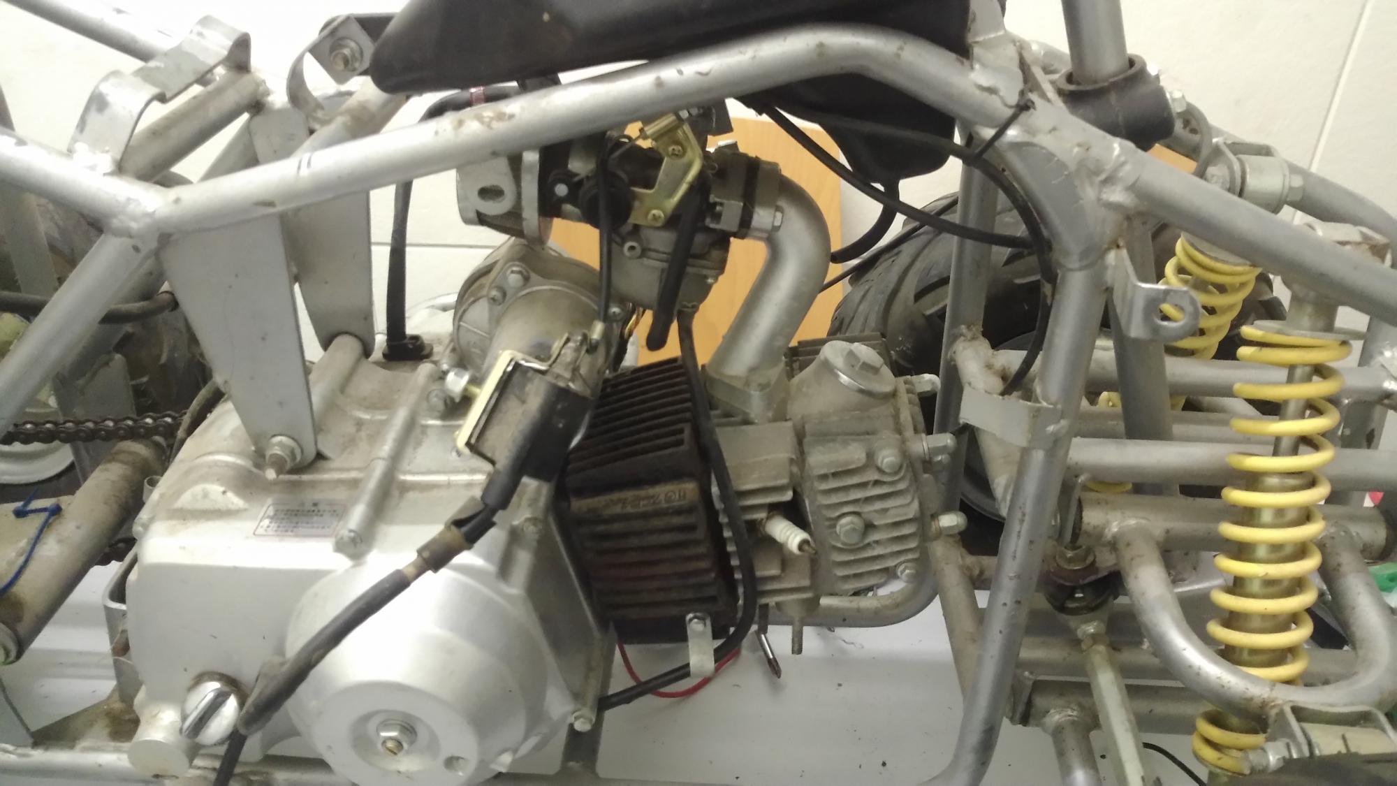

Собрал своему электро из бензинки в аналогичном "кузове"... Вилка - абсолютная ерунда, на средней кочке разъезжаются перья т.к. траверсы из тонюсеньких пластин болтающихся на центральной оси. (планирую вживить перья от 50 кубового скутера, если будет не влом).
Задний амморт - резинкопружинка с огромной жёсткостью (для пилота 6-7 лет, весом 25-30кг), выкинул нафиг, поставил газомасляный марзоччи... Получился диван... ;)
По раме - если ребёнок весит до 30-35кг и основная езда без леса и треша, то сносно. Свою раму подваривал, что слегка её усилило, но никакущий фольго-маятник, держится в раме на сопливой оси вставленной в боковины сваренные из двух тонких параллельных листов и с этим "по простому" ничего не сделать. В общем на сезон можно взять покататься а потом в помойку.
Плюс один - вес аппарата 20-25кг...
Альтернатива - переделывать в электро не китайского, а дорогого донора из нормального железа или китайца, но типа ирбис, правда для 6-летнего пацана он будет великоват и тяжёл.
