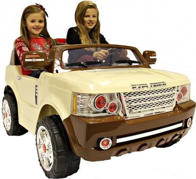

Вы можете сформулировать чем будущий аппарат будет выгодно отличаться от магазинного китайского продукта? Чтобы сказать "я лучше построю чем куплю потому то и потому то".
Цитата: Muhsin от 16 Дек. 2016 в 16:20
Хочу чтобы на машинке покатались два человечика общей массой в районе 40-50кг. Подвески независимые. Пуск плавный. Скорость 5-10км/час. И чтоб скороть зависела от степени нажатия педали газа. Тормоза дисковые, велосипедные. На счет источника питания,  поставлю акб автомобильные, сколько понадобятся. И примерно час работы без перегрева двигателя и разрядки.
так то под эти требования подходит масса покупных машинок китайских. там может нет "чтоб скороть зависела от степени нажатия педали газа. Тормоза дисковые, велосипедные" но на скорости 5-10км/ч редукторным машинкам этого и не нужно. как и независимая подвеска.

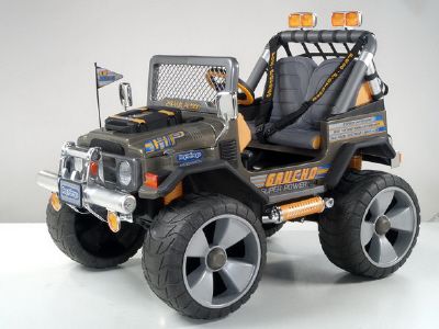

гаучо гранд 2009 года, купить б.у там 24 вольта 700 ват дисковые велосипедные тормоза, три скорости и каждая регулируется педалью газа, двух местный, тянет 50 кг, задняя пружинная подвеска, рулевая рейка, радио, колеса с резиновыми накладками, сделать тюнинг, обновить, поставить два акб 12вольт 20 ампер, на долго хватит... искать нужно именно 2009г потом половина наворотов убрали.

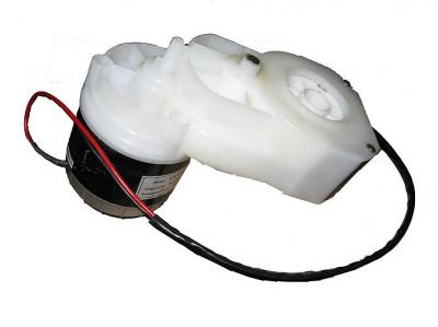

редукторы на этой модели очень тихие, практически бесшумные
