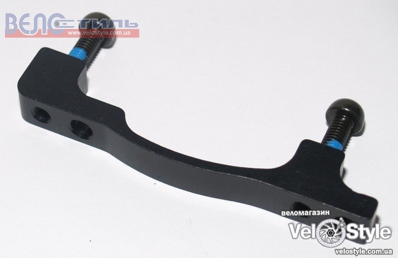

Нужен совет по поводу крепления тормозного калипера на вилке, можно ли срезать 8мм чтобы утопить адаптер на уровень родного крепления на вилке, чтобы остался 180 ротор. Замерил длину резьбы получилось 2,1 см, после обрезки получится 1,3см
Таким будет переходник, делал шаблон по калиперу

[user]AVTimi[/user], Резать не нужно. Нужно поставить 203 ротор и сделать переходник. Посмотрите на то как сделаны другие.
И перестаньте дублировать темы. Иначе мы вас потеряем.

так Вам уже отвечали что НЕЛЬЗЯ. какой смысл повторно спрашивать то?!
там на 21 мм уходит ОТВЕРСТИЕ а не резьба. посмотрите на любой МЕТЧИК, и осознайте уже наконец что для того чтобы нарезать резьбу на сантиметр - нужно сделать отверстие гораздо глубже.
в глухом отверстии резьбу до конца нарезать НЕВОЗМОЖНО... так понятно? или опять-двадцать пять?  :-(
вам даже писали что за стоимость ротора с адаптером для Ваших странных (мягко говоря) тормозов можно купить шикарный НОВЫЙ набор из ротора, калипера ББ7, тросика и ручки, и ещё на пиво останется.
или Вы хотите вилку (марзоччи 380) испоганить? ну тогда вперёд с песнями... она ж дешманская - ещё купите...  :facepalm:

Есть некоторый лай фак. )) Что бы нарезать в глухом отверстии резьбу глубже, надо остриё метчика сточить на наждаке до начала режущей поверхности. Я у себя все метчики переточил. Отверстия получаются глубже витка на 3-4 примерно, смотря какой шаг резьбы. А вообще если нечаянно просверлите вилку насквозь то придётся мучится с промывкой резьбы от масла и сажать болты густо на фиксатор резьбы. А ещё на выходе сверло оставляет заусенцы и мусор провалится в вилку. Надо будет разбирать по любому т.к сверлить под давлением не весело и непонятно каким образом выцарапывать эти заусенцы из отверстия потом.
У меня было так в гидравлическом насосе, просверлил корпус а там камера с маслом и причём высокого давления. Посадил на фиксатор резьбы красный болт М8, до сих пор работает. ))) В вашем случае синего будет норм.
В насосе под 50атм было а то и больше. Правда сутки сохло до заливки гидрожидкости и прокачки системы.
А потом вам придётся сверлить отверстие уже не под М6 а под М8 жуть полная. Толщина стенок какая будет у стойки? Есть вероятность запороть вилку.
