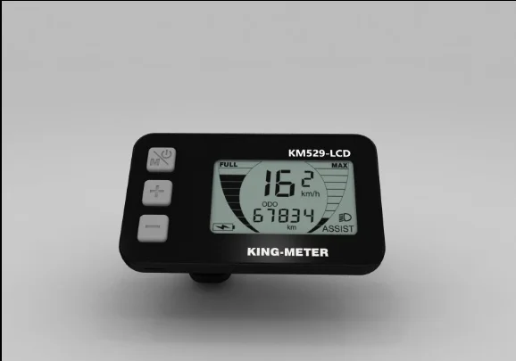

   Здравствуйте все. На Eltreco XT600 pro (вел сентябрь 2023) управление от ручки газа: более 25км/ч набрал двигатель и отключился, скорсть падает и на 20 включается двигатель, газ не изменяю, гистерезис какой-то, причем в режиме ассистента от педалей тоже самое. Скорость 20-25-20-25-20...
   Возможно повлияло то, что полазил по меню (откл/вкл круиз, плавный старт). Причем в меню можно зайти только введя пароль 2962. своеобразный новый комп (меню).
Все вернул обратно, пытался порулить другими параметрами, ограничение все равно не снимается и вкл на 20, откл на 25.
   Снимал ограничение по скорости. При этом толчок двигателем больше и всеравно откл, на 20 вкл.
   Делал все как в видео https://www.youtube.com/watch?v=ShZp0STY2jk. С Elektro-mall переписываюсь/общаюсь пока не выяснили. Все значения 7 пунктов и подпунктов меню присылал все норм говорят.  Кто что подскажет!?
Значения из меню:
1 VOL   1:32,0/2:34,0/3:35,5/4:37,0/5:38,5
2 SCA   "0 - 5" далее 20/36/52/70/100
3 cur   15.0
4 PAS   "run" = F
  "SCП" - 2
"n" - 064
5 SPS   "SPS" = 1
6 Hnd   "HL" = n
"HF" = n
7 SYS   "dLy" = 3
"SPmaxd" = 40
"PUs" = y
"PUs" = 25
"SSp" = 1
