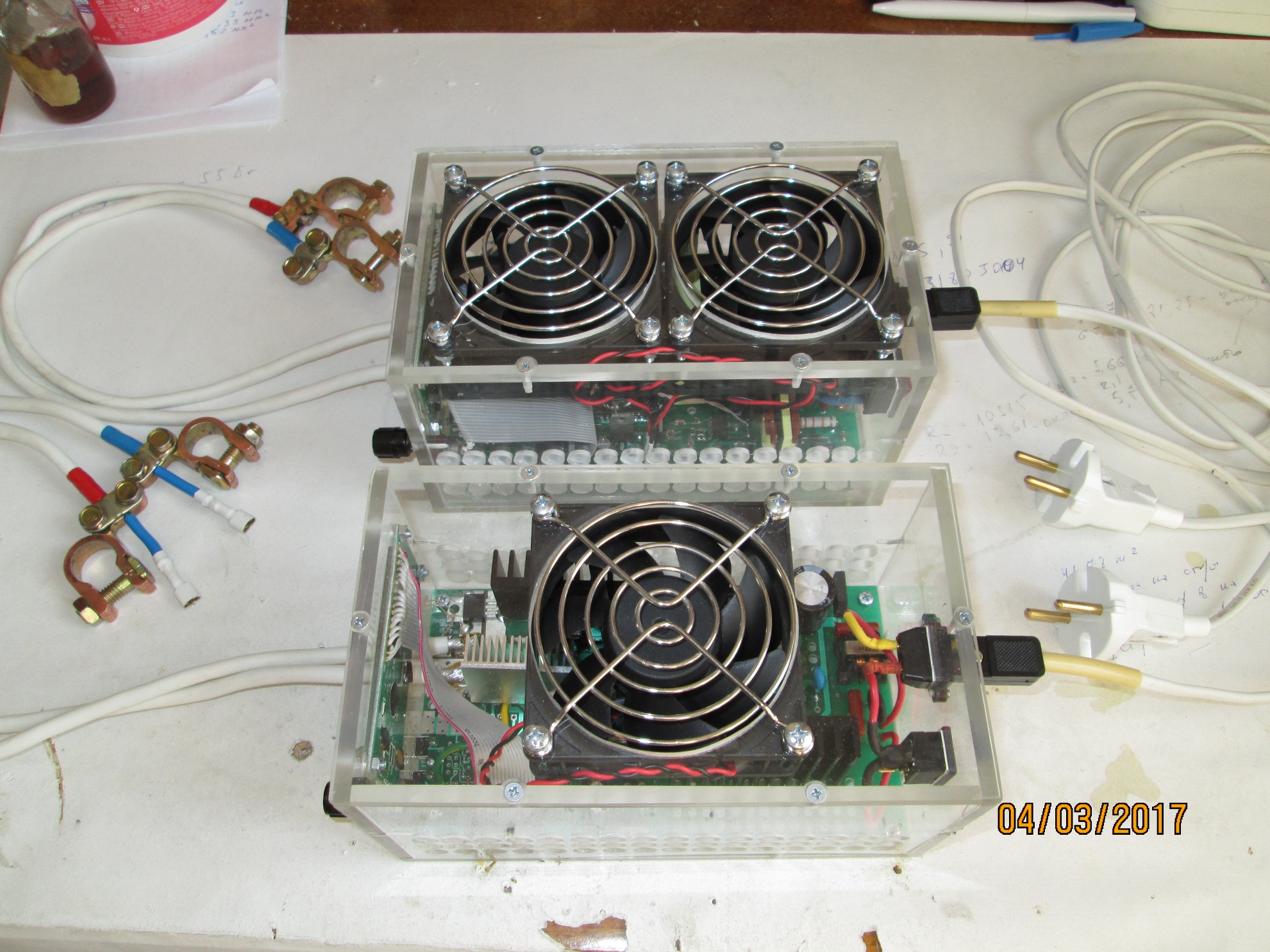

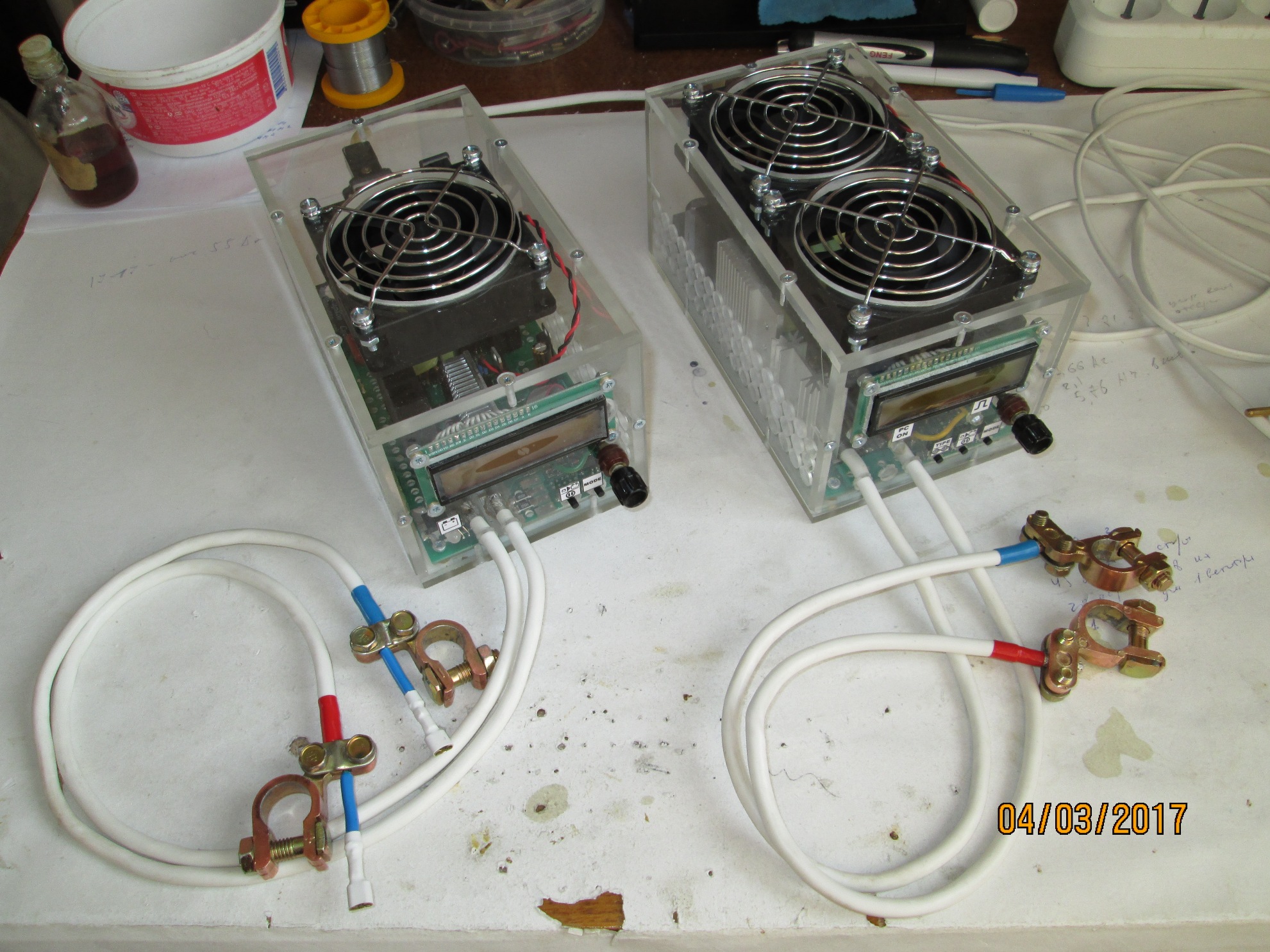

Сегодня закончил "упаковку" ТОР4 и ТОР5 в новые корпуса. Идею подсмотрел на форуме. Кто то так уже делал.
Увеличил радиаторы и обдув для обоих. Увеличил сечение проводов до 9,5 мм2 для ТОР5 и 8 мм2 для ТОР4.

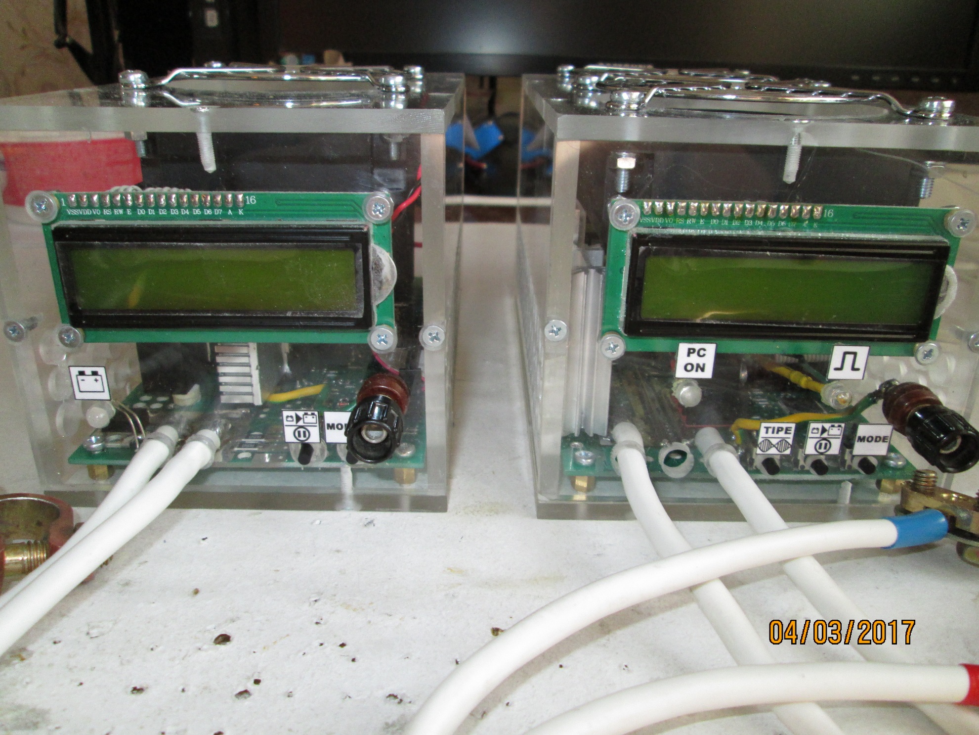

Длина 50 см. Удобство в работе тоже нужно. Для наблюдения за поведением АКБ добавил индикатор тока в ТОР5.
Очень даже удобно на начальном этапе заряда понаблюдать за поведением АКБ. Фото под катом.

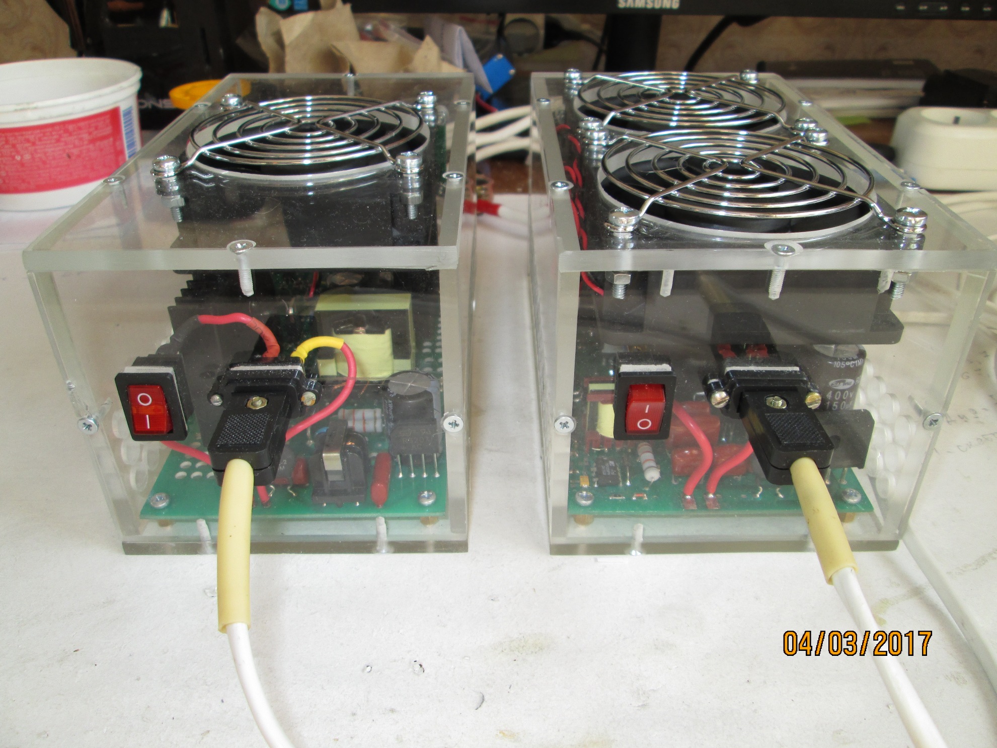

[user]elektrik897[/user], Ваш вариант довольно симпатичен, этакий выставочный презентационный :-), но по В5 хочу сделать замечание или совет. Два вентилятора это хорошо, но левая сторона (смотреть с лица) не очень организована на продуваемость. Стена из радиаторов перекрывает выходные отверстия на левой стенке. Сейчас это наверно уже не сделать ,но было бы очень умно насверлить отверстий в радиаторах для протока воздуха. Попробуйте пустить дым на вентиляторы, откуда выйдет больше.
И второе, включить кулеры последовательно, или один на прямую, второй через термопару самой горячей точки.
Не критика ни разу, просто совет :hello:.
elektrik897
Цитата: ihor от 05 Март 2017 в 15:33Два вентилятора это хорошо, но левая сторона (смотреть с лица) не очень организована на продуваемость.
Сечение выходных отверстий сделано на 17 % меньше, чем входных. Внутри небольшое давление, поэтому дует из всех дырок равномерно. Застойных зон нет. Да и синхронник не так греется как FSFA. Я хотел вообще 4 ряда сделать, посчитал площади и оставил 3 ряда.
Для малых АКБ нормально. Посмотрел пирометром во время заряда 60 Ач - больше 35 С не видел.  Смотрел через дырки.
ЦитироватьИ второе, включить кулеры последовательно
Фокус не удастся. В моем экземпляре на шине +12B в паузе - 8,9В, в режиме подачи тока - 9,4 В. (Измерял когда менял FSFA, вентилятор был отключен). Они и так не в полную силу дуют. Последовательно они работать не будут. Да и не зачем, поток который создают вполне хватает до 85 Ач, больше не испытывал. Для моих задач пока хватит.
