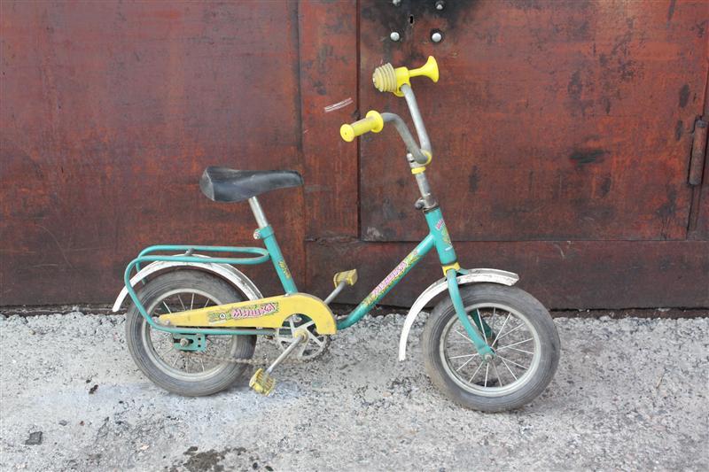

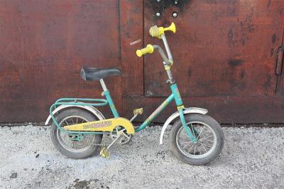

Для эмоциональности предыстория: Девушка умудрилась порвать связки в обоих коленках, ща ее прооперировали и она нормально уже ходит, но кататься на велосипеде нельзя еще год будет. А мы очень любим это дело, особенно по парку и лесу. Идея сделать электросамокат из донора от детского велосипеда (он конечно будет усилен и доварен) фото прикреплено.

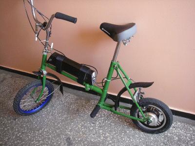

8) Цель получить нечто подобное (фото прикреплено )

Комплект с МК 12" 48В 350Вт могу предложить, Вашу 50кг девушку будет таскать со свистом, запыхаетесь ее на велосипеде догонять. Остальное все реально сделать, подседельный штырь вверх на полную, на переднюю ось поставить пеги, чтобы ноги удобно было ставить. Вот, например: https://electrotransport.ru/index.php/topic,12650.0.html.
http://elsamokat.narod.ru/

В качестве донора лучше старый складной велосипед(кама, салют и т.д.)

Ну  сделать самому раму - 1-2 дня с профилем и донором, и пропесочить и покрасить выйдет в 3к рублей, а покупать 17к, вот и весь смысл(

Потому что дешевле во много раз, да так и интереснее)
