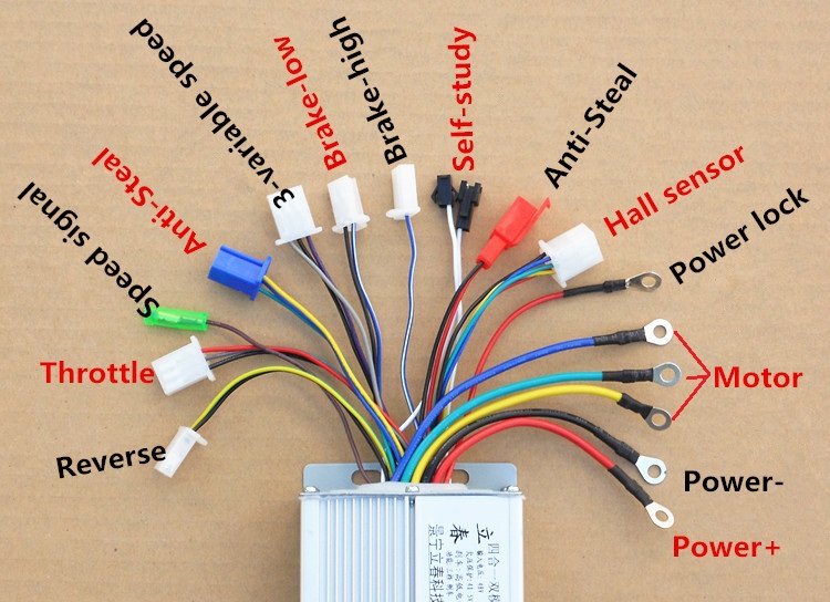

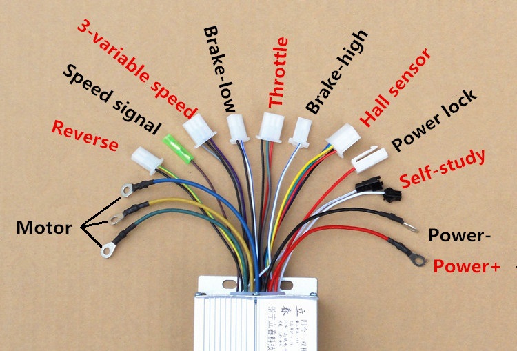

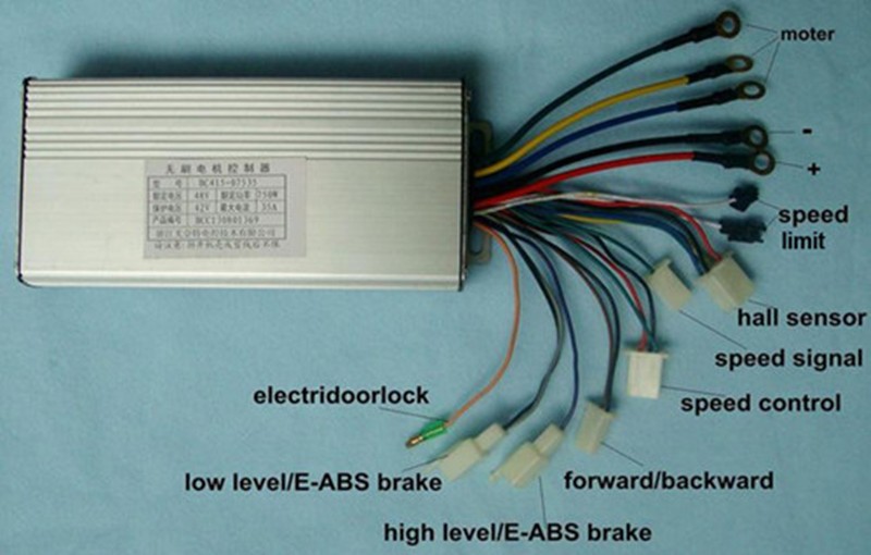

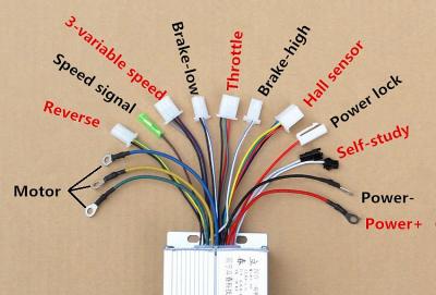

Вот нашел похожие!!!
SerjG
Эти распиновки я нашел на али с похожих контроллеров. К конкретно купленному ничего нет.

все китайцы на одно лицо
питание, газ, тормоз там точно совпадают, с остальным со временем разберётесь, если что-то не подойдёт с других картинок

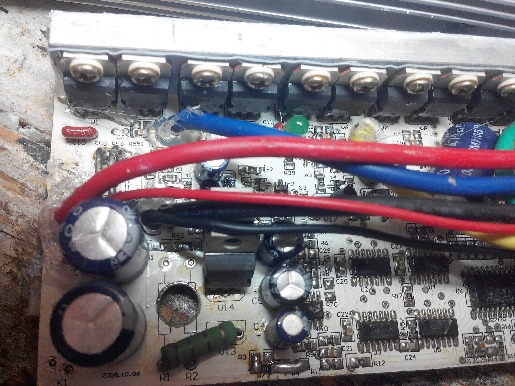

PS. Если всё-же интересно, могу разобрать.

Именно так. Если бы Вы перед покупкой в никому не известном месте об этом озаботились, то Вам бы посоветовали покупать в таком месте, где продают имеющиеся у людей контроллеры. Сейчас Вы имеете никому не известный контроллер без предоставленной продавцом схемы. Вариантов два: душить продавца или надеяться, что купленное Вами чудо является более менее "стандартным ноунейм китайским контроллером" и тогда разводку надо выбрать из уже предложенных Вам.
