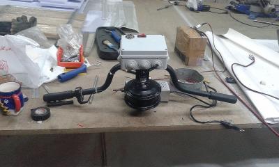

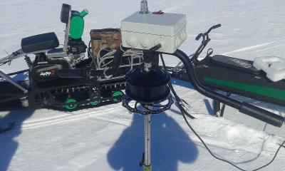

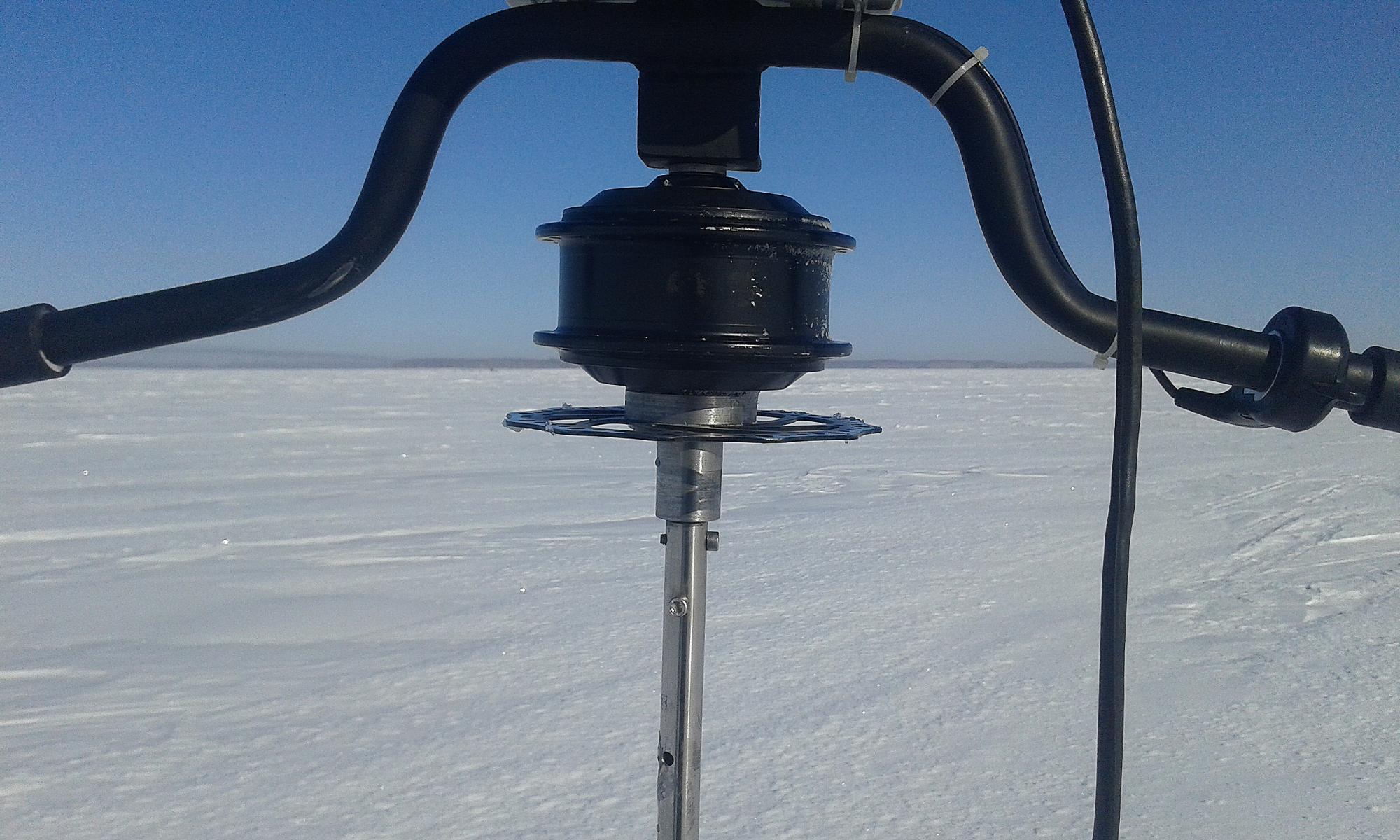

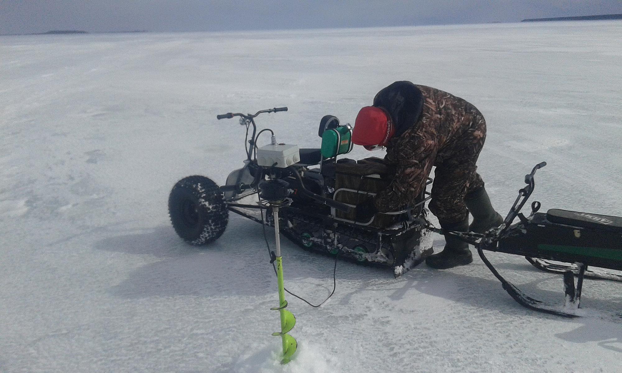

Сам я особо не рыбак но иногда выбираюсь с отцом за компанию. Неделю назад попав на такую рыбалку и пробурив лунок 5 с толщиной льда больше 1м. понял, что особо не набуришься))). Эксперементальный образец был построен за один день, а вернее часа за 3.

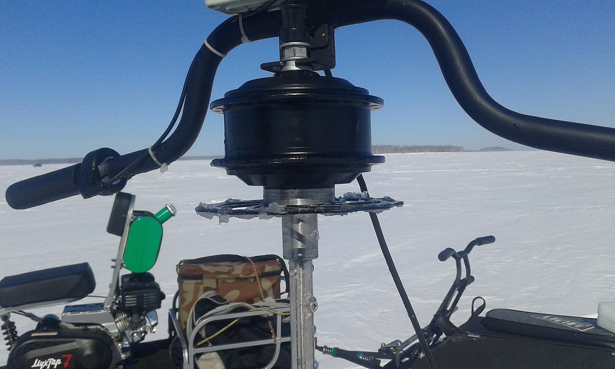

Комплектующие:
1. Мотор передний xofo 7T, редукторный наминалом 350ватт.
2. Контроллер 24вольта 350ватт
3. Курок газа.
4. Акб дельта НR кислотные 12в 12а/ч
5. Руль от велосипеда(рама)
Добавлено 19 Март 2017 в 09:43
https://youtu.be/KfILvTQSOQk
Gordei

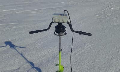

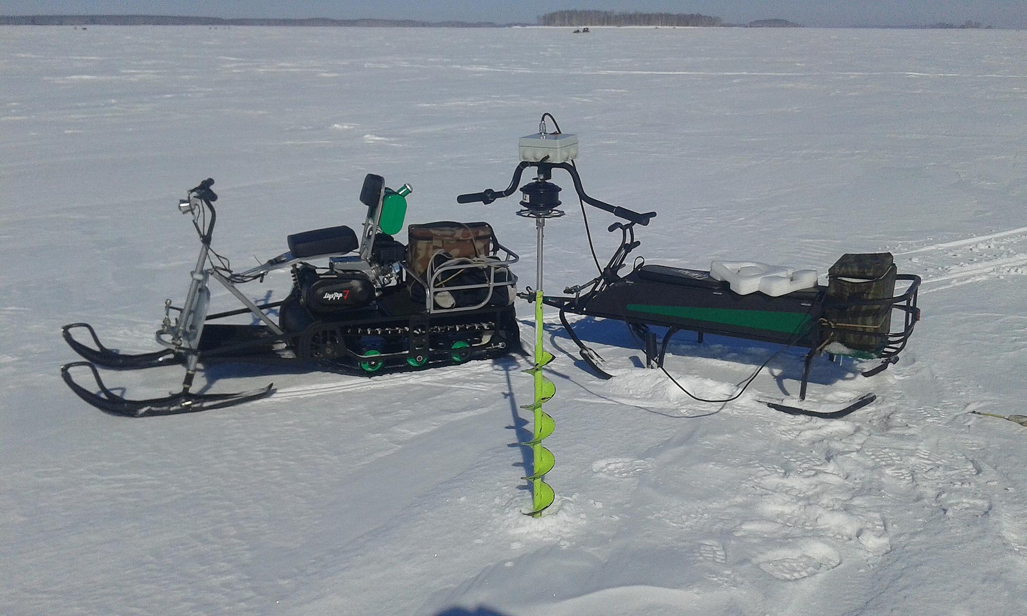

Скажу сразу, бурит гораздо резвее чем мощьный шуруповерт.
Работает безшумно, нагрузки практически нет даже на мокром льду. На двух Акб по 12 а/ч пробурил 40 лунок и не особо то и посадил батарейки. Установил 4 акб, заняли ровно половину рыбацкого ящика. Вчера разговаривал с отцом, говорит пробурили 96 лунок но так и не посадили. Думаю на 24а/ч запас будет лунок на 120. На лето этот мотор снова займет место на трайке дочери. Вот такая конструкция))) Смотрим видео!!!

Колличество лунок перевалило за 1000 :-D
Полет идеальный. Все работает без нареканий. На кислотных акб 24 вольта 24 а/ч при толщине льда около метра было пробурено 107 лунок ,но в ноль так и не посадил.
