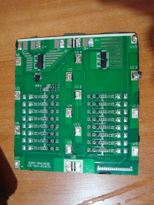

перебирал такую АКБ недавно , еле убедил клиента установить БМС нормальную.
Полностью согласен с [user]илс[/user],
9II-I82-78-78
spb-e
Элементы PF  в хлам были наверно раз 10 их роняли ниже 2 В
Добавлено 24 Май 2017 в 21:58
о фото БМС нашёл  :facepalm: :neg: :eek:
(верхний порог не работал  :-\ :-() так и не понял а она там вообще зачем  :bw: :fool: :bn:
9II-I82-78-78
volk0001
[user]spb-e[/user], о, до боли знакомая бмс от кингсонга) У нее есть один плюс -- стоит тысячу рублей в Москве.
P.S. как батарею в моноколесе могли так сильно посадить?
spb-e
нет у нее плюсов  :bn:
Не знаю как посадили... свечку не держал  :-\ ;-D...
Но элементы хлам  :~-(
9II-I82-78-78
