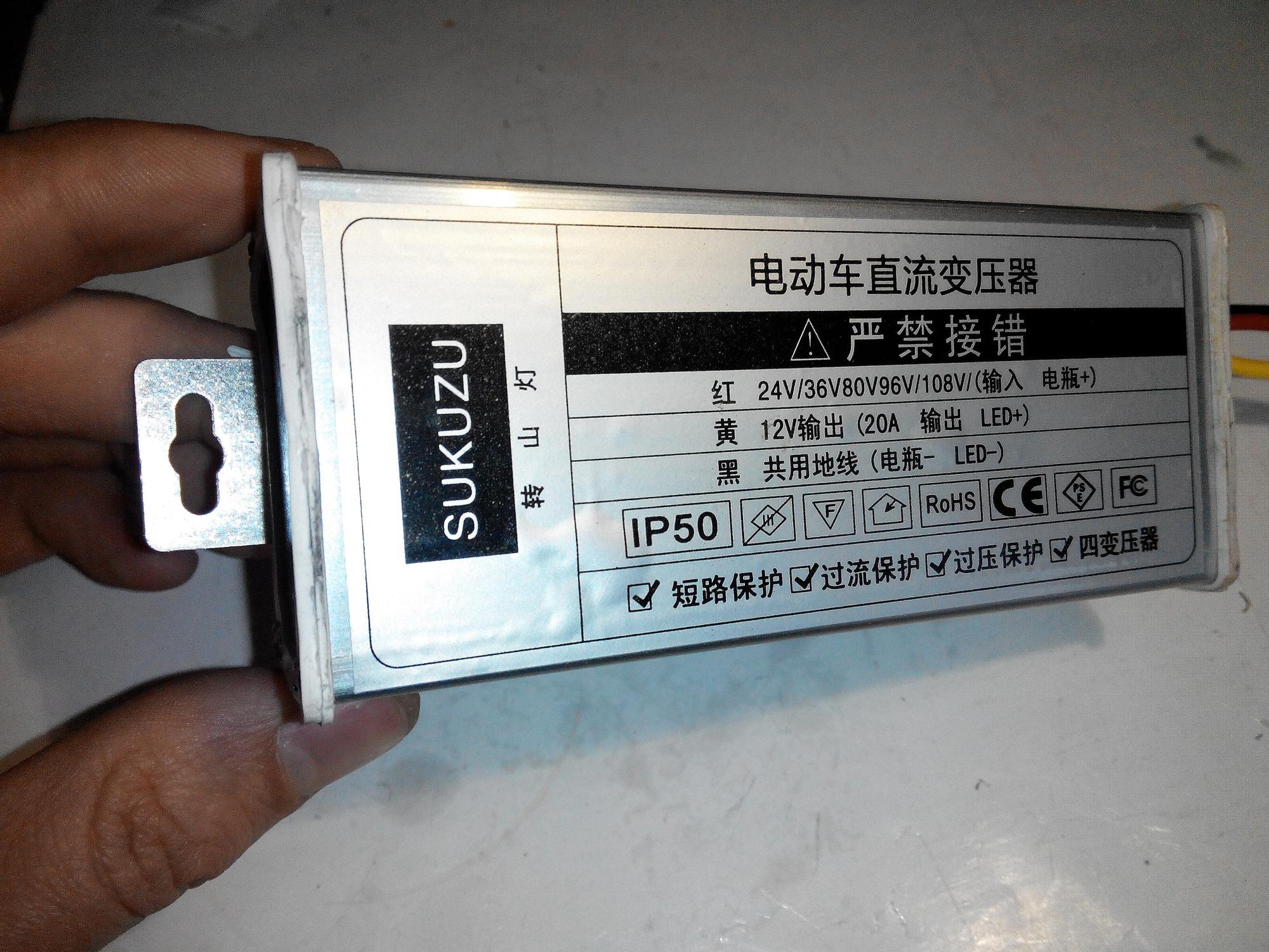

Приехала ко мне 12в дисишка, хочу сделать бортовую сеть 12в для светотехники и других приборов.
Так как контролер и ваттметр отключаются отдельным выключателем, который разрывает слаботочку, то же самое хочу сделать с этим преобразователем.
На сколько я понял, управляется дисишка с помощью микросхемы UTC3845d, о ней я не нашел никакой информации, за то нашлась, как мне кажется, очень похожая микросхема UC3845d, во всяком случае некоторые ноги, которые я смог отследить, совпадают.
Как сделать отключение преобразователя не разрывая силовые провода?
Если я обесточу микросхему, это сработает? Как правильно это сделать? Мне видится так: отделить силовую часть от слаботочной, наверное придется разрезать дорожку, и подпаять отдельный провод питания.
Ну в общем помогите не налажать!

Первый способ заключается в подаче на 3 вывод напряжения выше 1 В. Второй способ — опустить напряжение на 1 выводе к уровню «земли » на величину напряжения пары диодов или транзистора. Эти методы переводят токовый компаратор в выключенное состояние. Таким образом, на выходе микросхемы появляется напряжение низкого уровня. Состояние выхода не изменится, пока на этих входах в первом случае — напряжение не опустится ниже порога срабатывания токового компаратора, во втором случае — не перестанет шунтировать выход усилителя ошибки. Следует отметить, что оба способа предложены фирмой-изготовителем.

В общем то и рисовать не чего, напряжение батареи подключено, через выключатель на руле, к питанию слаботочки контроллера, хотелось бы этим же выключателем отключать преобразователь.

Хочу что бы преобразователь отключался тем же выключателем что и контроллер.

на +5вольт контролера вешается небольшое реле и им включается дисишка. Только маленькое реле - не более 50-60ма.

[user]Snaiper[/user], идея не плохая, но 5в реле больше чем на 10а сложно найти. Нужно выяснить выдержит ли оно фару и звуковой сигнал одновременно.

Но все таки более интересным был бы вариант как у infineon, отключение питания управляющей схемы.

Берёшь +5в слаботочки (с ручки газа) и заводишь на разрешающий вход мксх дисишки. Сам вход прижать к земле сопротивлением 10ком, думаю достаточно будет. Включил слаботочку - появилось +5в - запустилась ДС.
Теперь - почему так не надо. У меня давно бортовая +12в сделана и включается просто отдельным тумблером. Я могу выключить зажигание (слаботочку), но бортовую не выключать. Скажем вечерочком на шашлычках можно врубить подсветку и музыку для компании. Или в парке поставить велик рядом со скамеечкой и оставить включенными габариты. Частенько мимо носятся веллеры без всякого освещения. Короче, не стоит совмещать бортовую и зажигание.

Значит нужно подпаять между землей и 1 выводом резистор 10ком и к первому же 5в с контроллера, правильно?

Я думаю, надо припаять к 1-му сначала +диода, к -диода 10ком, второй конец 10ком на землю. +5в подавать в точку соединения 10ком и -диода.  Диод - любой маленький.
