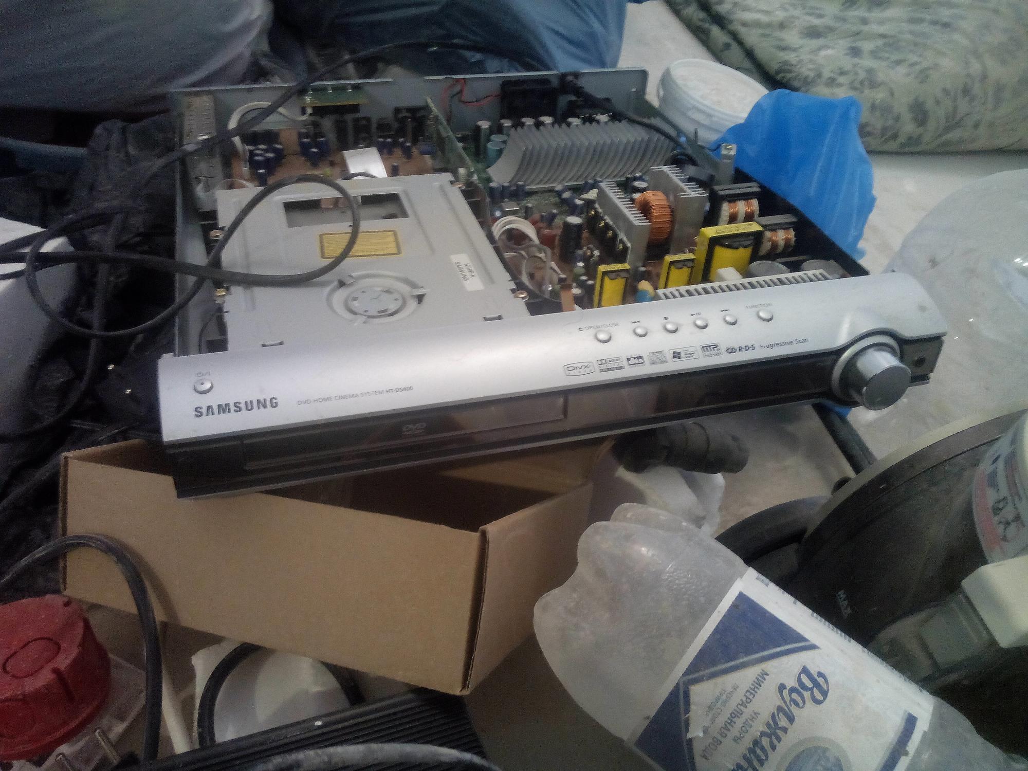

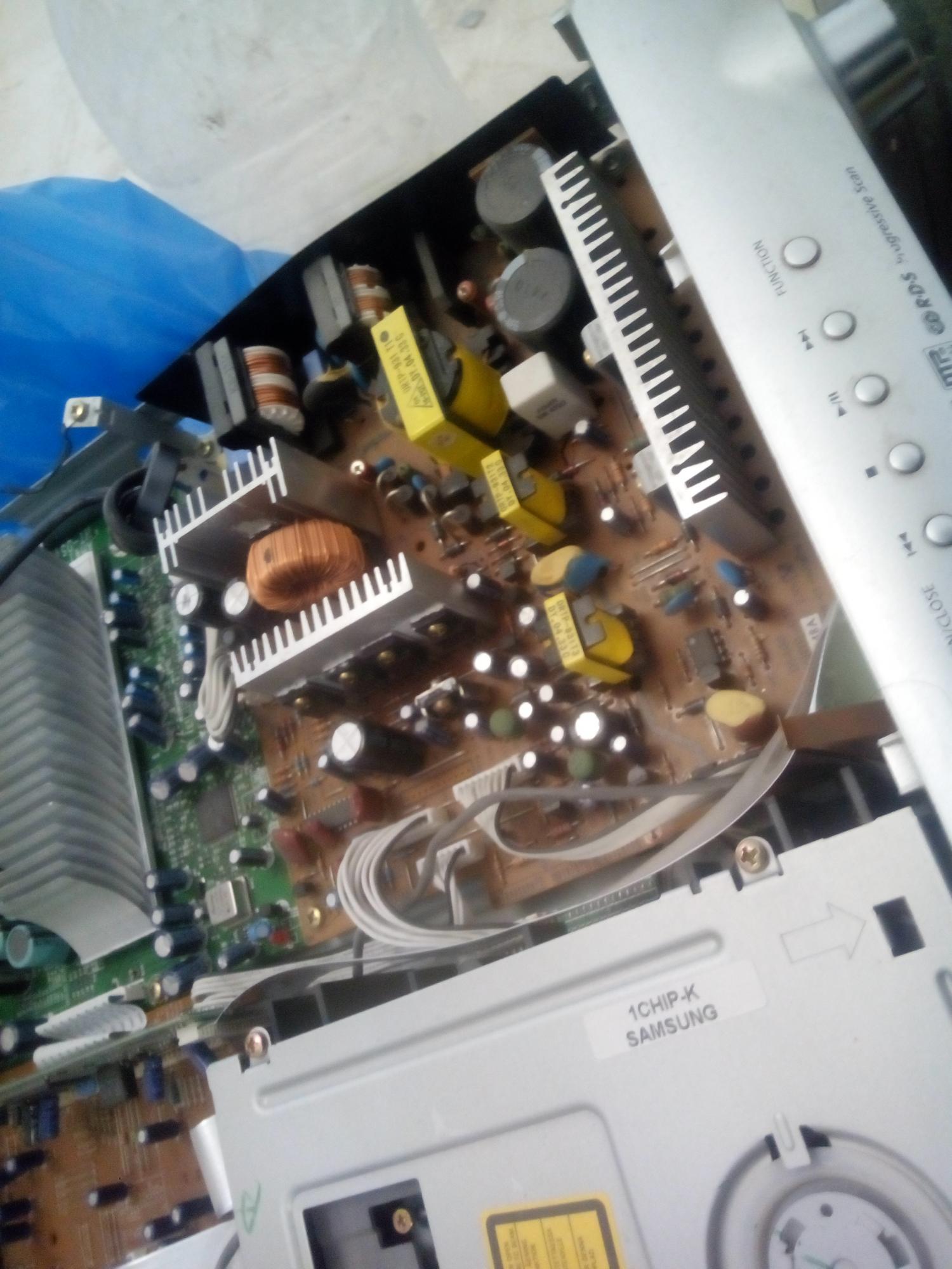

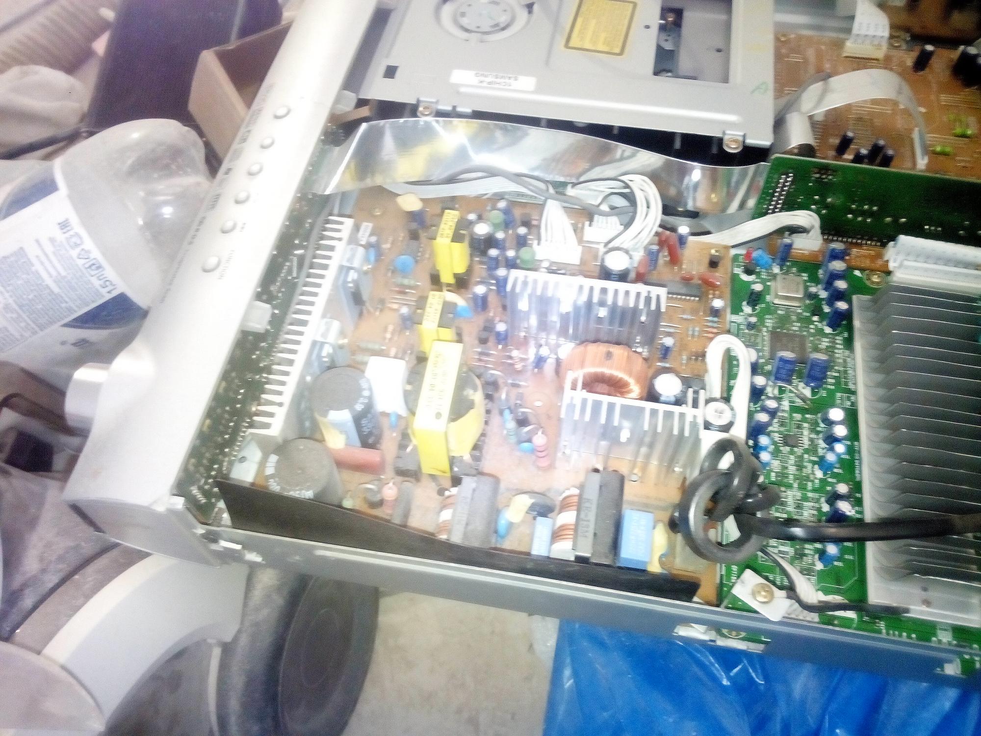

Всем добра. Дорогие форумчане-электронщики, помогите, пожалуйста разобраться с понижайкой. давным давно валяется без дела самсунг (не читает флеш) и недавно появился электропривод. хочу запитать сигнал и фару на 12В, т.к. возить с собой 12В кислоты уже не хочется. Подскажите что можно выпаять из схемы для этих целей. Сильно не пинайте - в электронике я дубовый, но паять могу.

Просто так не приколхозишь.  Есть мнение, что проще на али купить DC-DC преобразователь ватт на 100.  Но, в принципе, можно взять  блок питания и от самсунга, и его модифицировать: отмотать с первичной обмотки трансформатора три четверти витков примерно, выкинуть часть деталей с высоковольтной стороны, может вообще трансформатор перемотать.  Но я не знаю, имеет ли смысл.  Переделка потребуется, это прямо 100  процентов, а вот подробно, какая - это вопрос.  Но в принципе - можно.
Вот не знаю... Я использовал элементную базу всяких встроенных блоков питания, то есть просто рабочий блок распаивал, переделывал плату, доматывал или отматывал вторичку, и собирал блок питания уже на своей плате - компоненты из старой оргтехники очень хорошие, красивые к тому же,  и схема как правило, находится на эту технику. Но это из очень уж большой любви к электронике. Как-то так)).

[user]maximka[/user], если напряжение батарейки 48В и больше, то с высокой вероятностью будет работать любой розеточный блок питания с входным диапазоном 100-240. Там кстати, вероятно, примерно то же самое. Но не факт. Ну и много лишнего.

выпрямитель выпаивать не нужно? и я не знаю при подключении полярность роль играет?

[user]maximka[/user], если выпрямитель не выпаивать, то полярность роли не играет. Он сам ее повернет в нужную сторону (для этого там и стоит). Если очень захочется избавиться от копеечных потерь на нем, то можно выпаять и подключать уже, соблюдая полярность, соответственно. В общем-то можно выдрать всё до входного кондера, кроме предохранителя. Но это только если у питальника безусловно универсальный диапазон по входу. Если у него есть переключатель 110/220, то не взлетит.

[user]maximka[/user], у него диапазон 100-240? Сомневаюсь. На шильдике что написано? Я там вижу два высоковольтных кондера для виртуальной средней точки, значит там топология полумост. У нее обычно не очень большой диапазон регулировки. Скорее всего он на 220+-10% или около того. Что эквивалентно в районе 300В постоянки.
