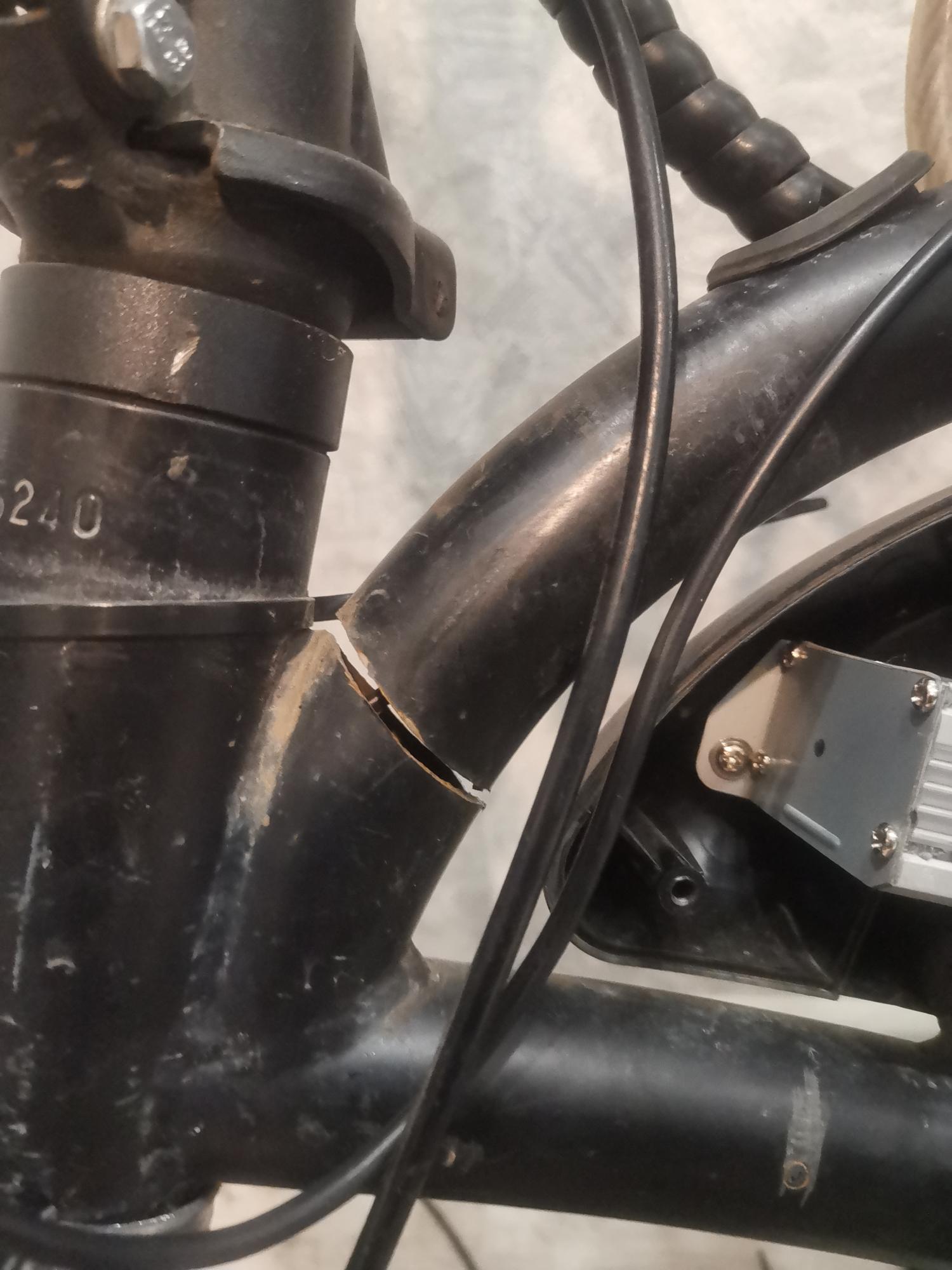

Лопнула рама
Вовремя, позавчера купил второй такой гибрид, на запчасти
