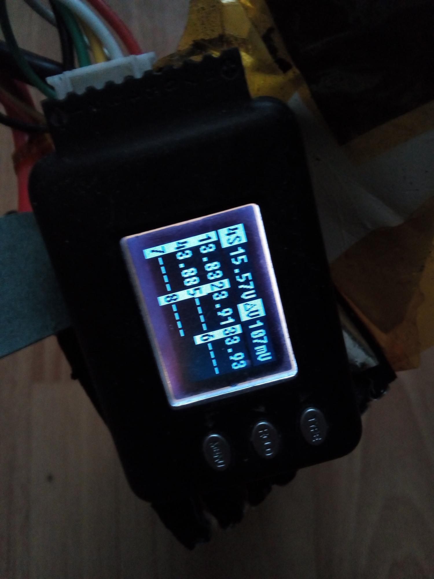

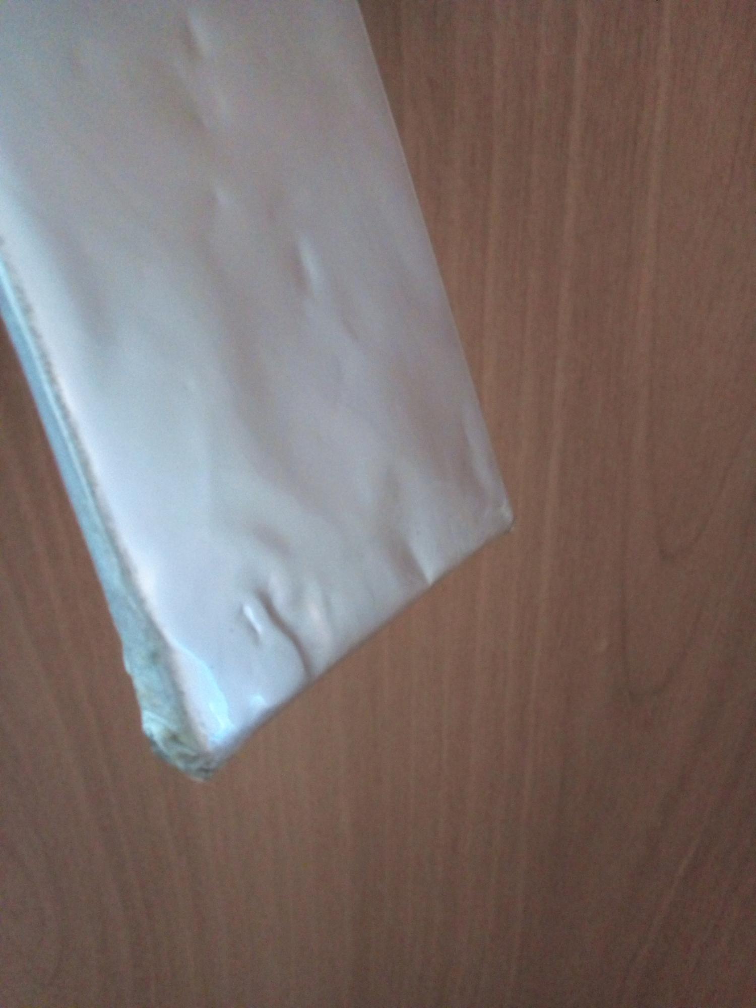

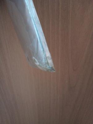

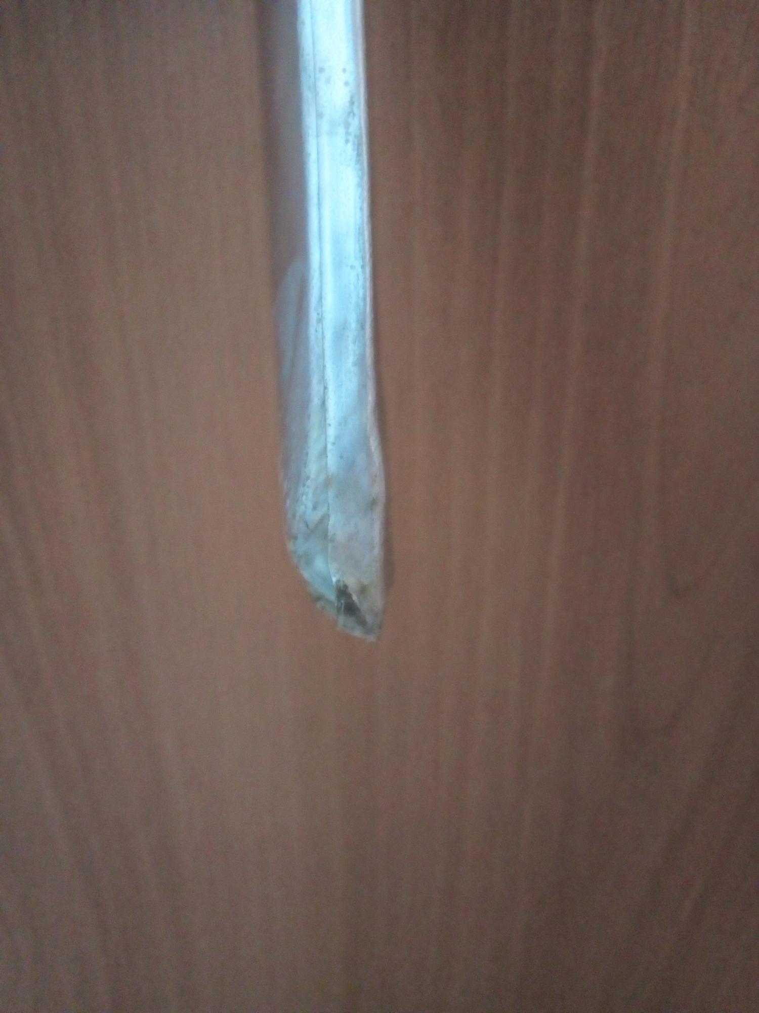

Короче решил я из мультистаров собрать батарею для телепортатора. Ну побольше напряжением чтобы пулять. И значит стал я разбирать завалы из этих мультистаров, которые лежат уже без дела несколько месяцев. Они у меня в связках по 4 штуки. В одной из связок в одной из котлет разбег 100+ милливольт. Котлеты 4s16Ah. Решил дербанить. Тем более запашок от котлеты неприятный. Раздербанил и прифигел - там не просто одна ячейка пухлая, а еще и вонь от неё, ну и протерся пакет снизу и туда попала вода, судя по всему. А ячейки там спараллелены то есть пакетов реально там 8 штук, получается как бы одна котлета это 4s2p, и вторая ячейка которая с этой убитой спараллелена - она еще выглядит симпатично, почти как новая. Поэтому я отцепил обе и позже разделил их.
Кстати эта битая ячейка была не самая просевшая из всей котлеты... что странно.

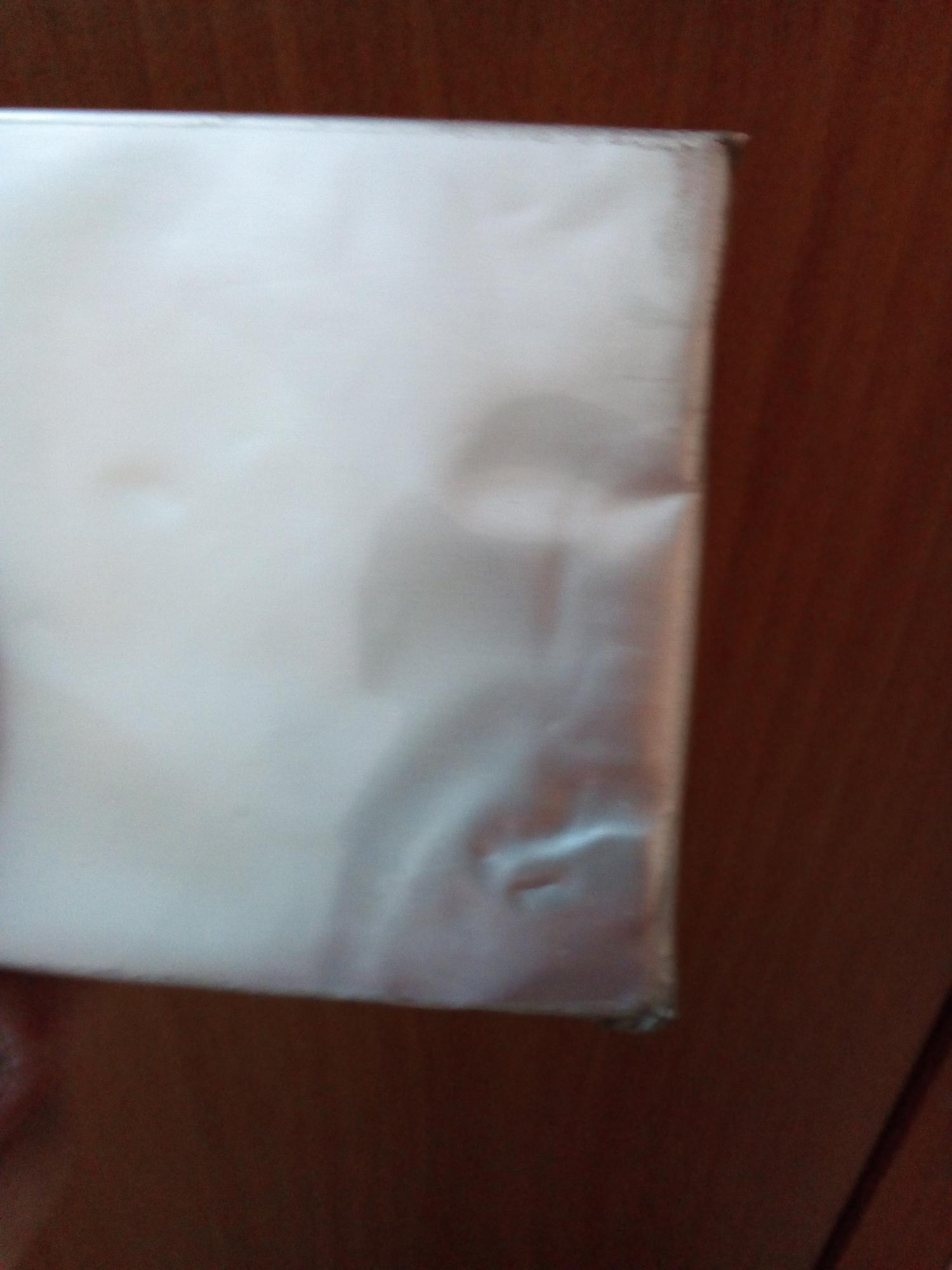

Решил дербанить эту, продырявленную ячейку. Так-то я раньше уже это делал. Но тут стало интересно что за ОЧЕНЬ плотное образование именно внизу ячейки, куда вода попадала. Ячейка была заряжена как и её параллелька - до 3.90в
тут видно вмятины, это я проминал пакет и видны контуры плотного образования, тогда как исправные пакеты - гибкие и мягкие

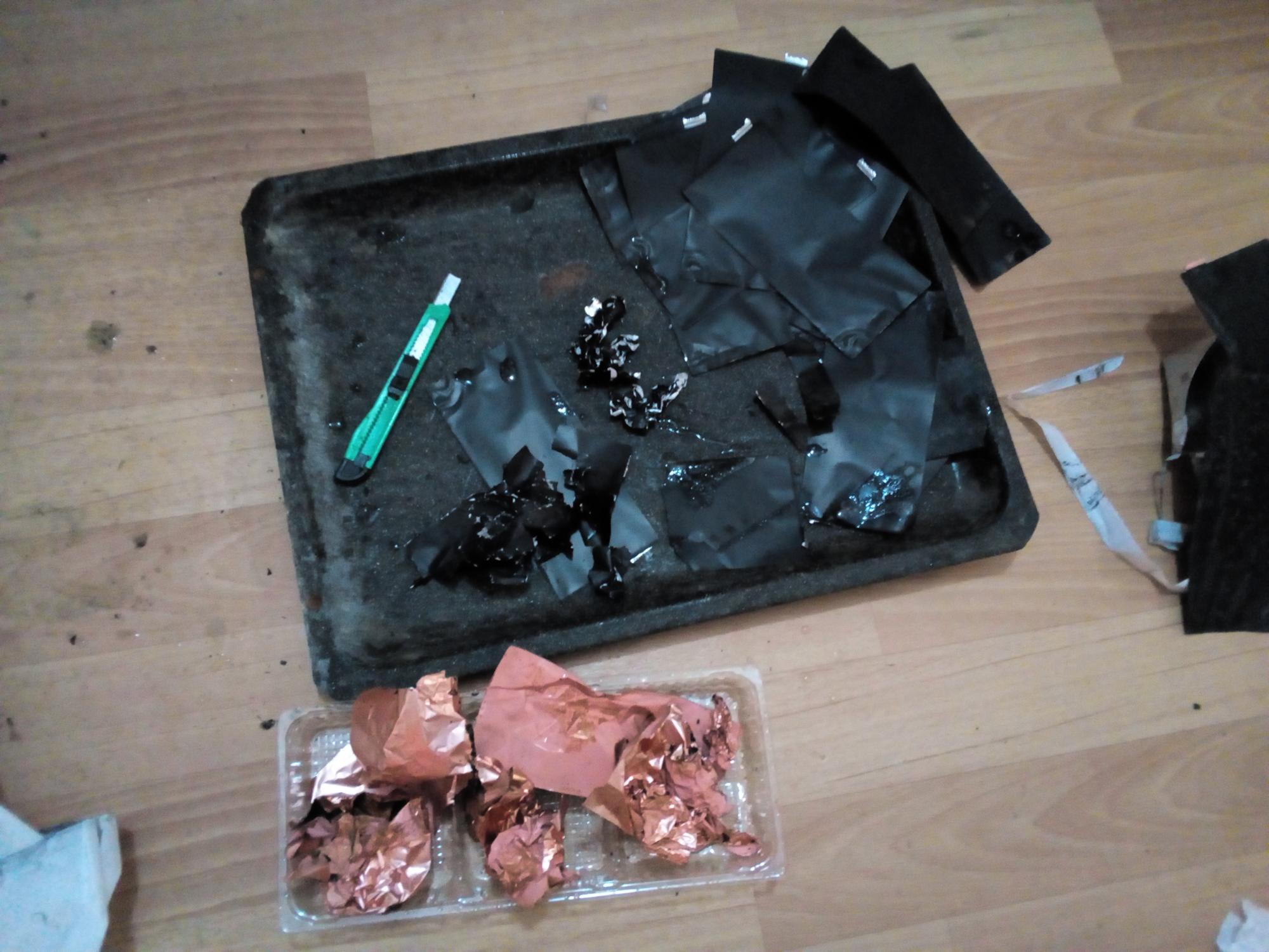

Прежде чем дербанить, замыкал контакты напильником. Искрила не очень активно, да и грелась не супер сильно хотя и ощутимо. За несколько минут таких мучений я её подсадил до 3.4в где-то, ну и мультиметром мерил еще и ток, выдавала 6А и быстро снижала до 4А. Что полагаю немного для липольки.

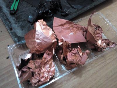

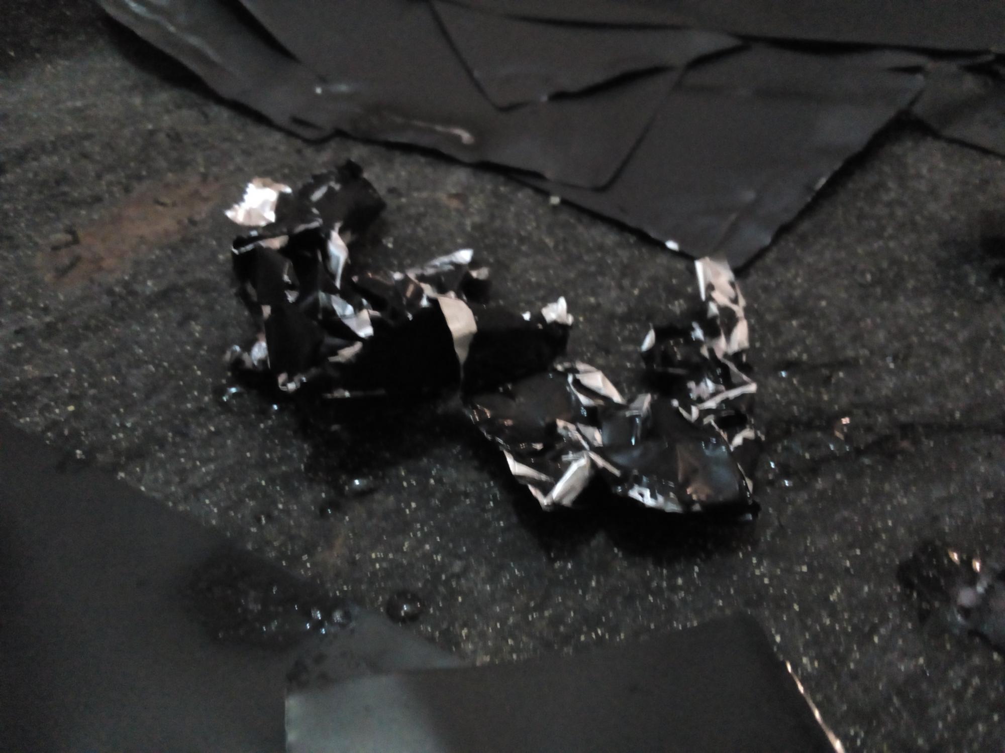

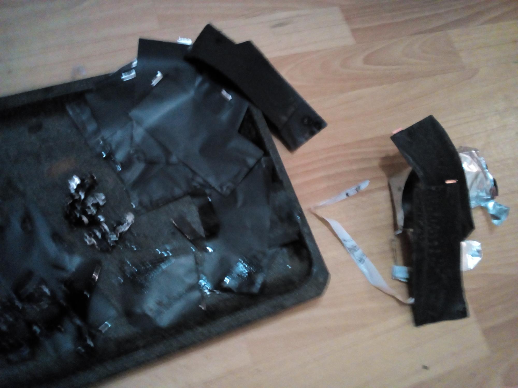

Потом перешел к дербану. В отличие от прошлого раза (а тогда это была кажется турнижи 6s5Ah). Теперь часть пластин были черные черные, а вот другие - с четко различимыми вкраплениями белого. И стал я чувствовать что когда я беру эти пластины - ОБЖИГАЕТ.  O_O O_O Нифигасебе. Подумал что кислота или щелочь или еще какая дрянь. В общем взял пластину и кинул её в воду :)) Пошла БУРНАЯ реакция с выделением какого-то газа  O_O O_O O_O В целом запах напоминал карбид (вроде раньше для сварочных аппаратов такая негашеная известь использовалась). И эта реакция проходила достаточно скоротечно и при этом под струей воды слезало все черное покрытие и пластины становились медного цвета. Ну, наверное это медь и есть. А вот почему обжигало руки? из-за едкости вещества или все же просто из-за того, что реакция экзотермическая?  :bn:

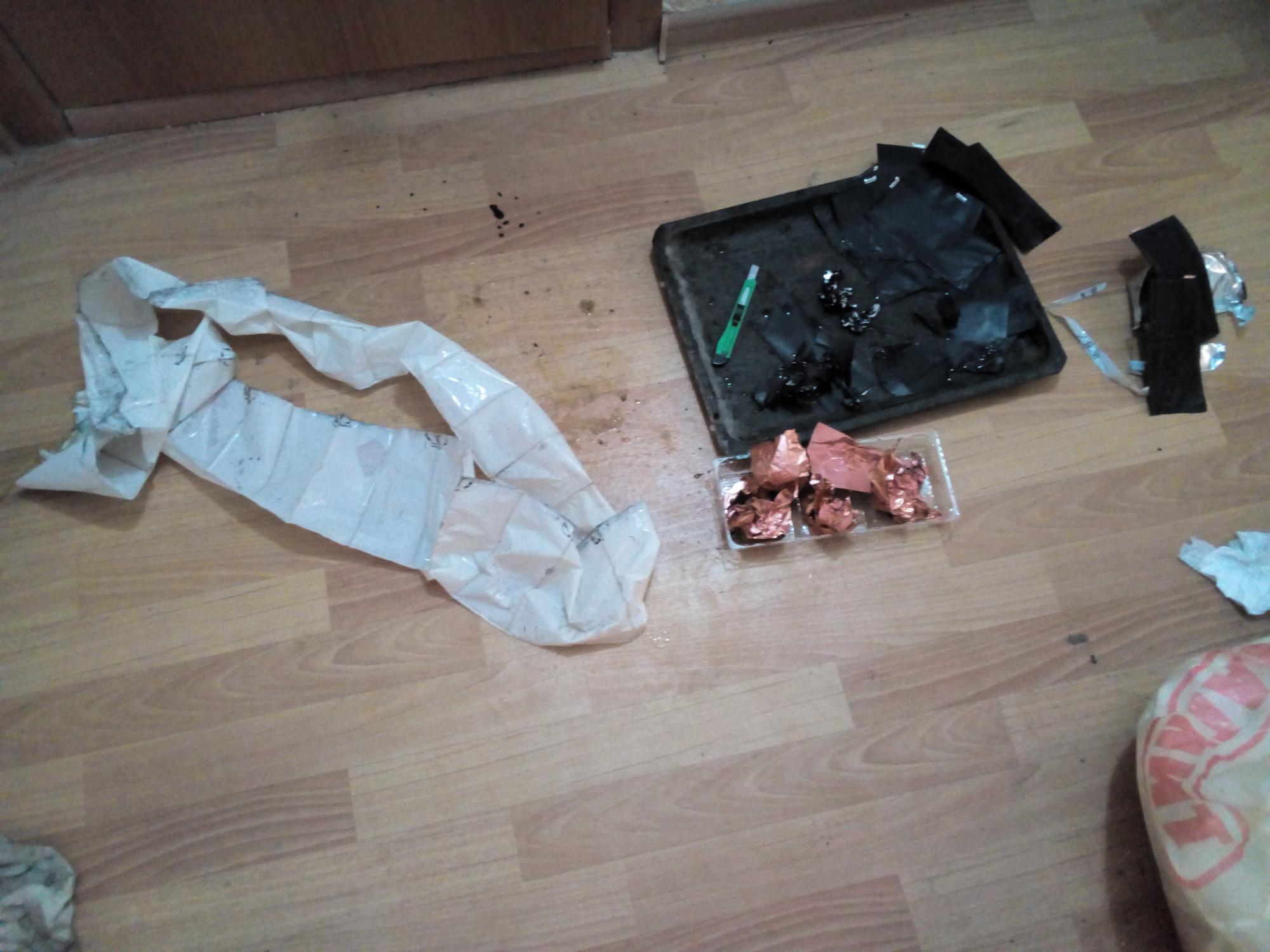

Так я "прореагировал"-нейтрализовал все пластины из меди. И вот результат:

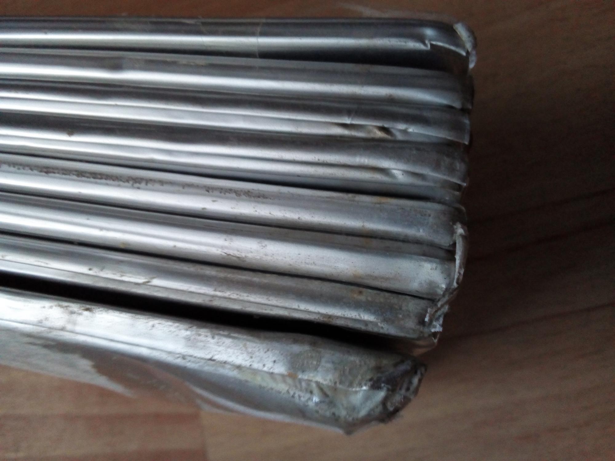

А вот это другой металл... Алюминий? тут реакции бурной не происходит (почему?) и очистить пластины можно только механически...

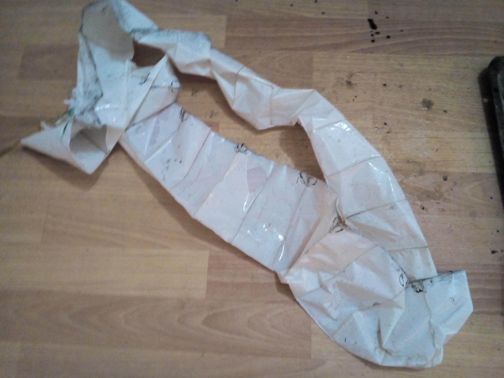

А вот это пленка, которая разделяет все эти пластины :)
Ну и все крупным планом:
Само уплотнение я так и не обнаружил, скорее всего это были частично съежившиеся пластины, может быть это то где стояла вода.  :bw:
Интересно, что выделялся за газ при реакции?  :bw:
Насколько вообще безопасны такие опыты?  :ah:
Почему обжигали пластины?  :bw:
Что за белесые вкрапления на медных пластинах? Металлический литий? или все же что-то еще?  :bw: :bw: :bw:
poraboloid
 Обжигал литий, это активный металл реагирующий с влагой.
Вкрапления это проросшие кристаллы лития, которые со временем замыкают пластины и происходит пожар.
