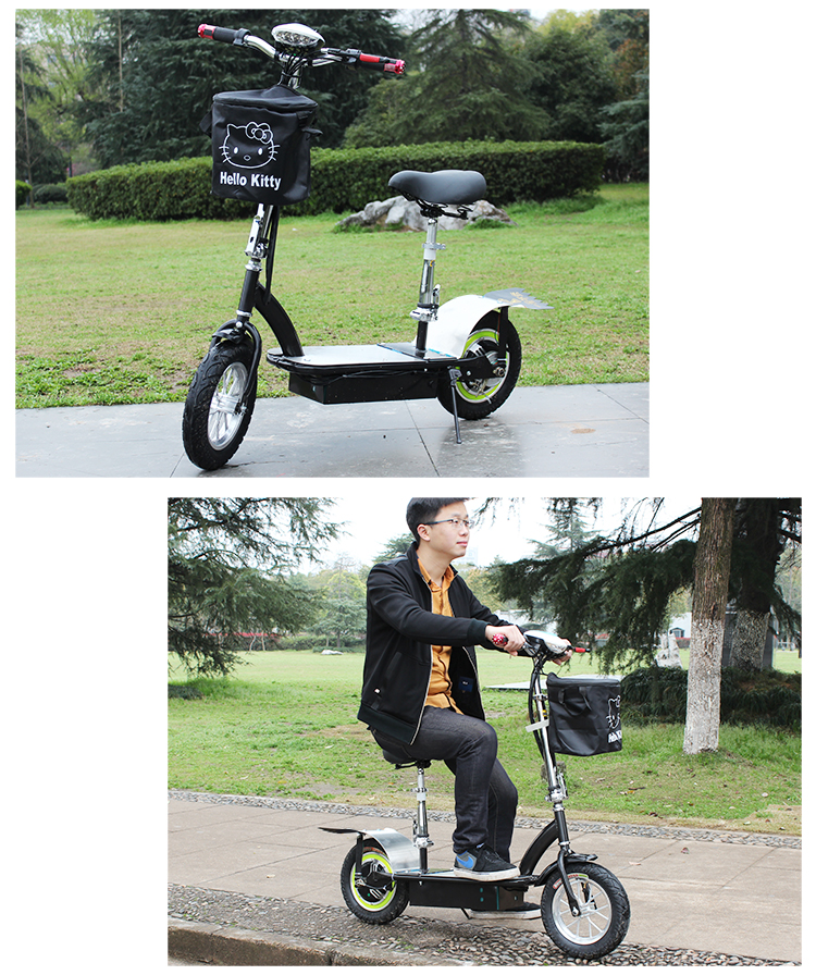

Ребят, помогите советом новичку и полному профану в этом деле. Решил собрать себе что-то электро-вело, тк купить готовый с моими требованиями боюсь не удастся :( Поскольку я совсем не разбираюсь в совремнных великах (последний на котором катался был "Орленок") нужны советы, тычки и зуботычины от бывалых. Итак, что нужно (только не смейтесь):
- вес велосипедиста 150кг + какой-никакой груз кг 10-15
- минимальный размер готовой конструкции (тк придется затаскивать в лифт и хранить на болконе)
- максимальная простота конструкции, никаких лишних прибамбасов не нужно
- скорость не критична
- запас хода не критичен (думаю для начала будет достаточно 10-15км)
- оставить возможность самому крутить педали водителю желательно, но не обязательно
в общем, что то типа табуретки с колесиками и моторчиком  :laugh:
Из того, что успел прочитать, пока мысль только о том, что нужен мотор-колесо, переднее. Хотя может и тут я не прав. А дальше темный лес- какую раму? каков диаметр колес? какая мощность мотора, емкость аккумулятора? Брать ли набор для колеса или лучше поотдельности для упрошения? В общем помогите, кто чем может :ah:
zap
Если не смущает низкая скорость (до 30 км/ч), то лучше всего Вам подойдут подобные аппараты:
У меня у самого есть аппарат, близкий к последней картинке. Сварен он, конечно, отвратительно, но функции свои исправно выполняет. На рынок съездить, или ребёнка в садик возить - отличный вариант. Мои 145кг везёт без проблем, ещё и ребёнок 16кг стоя за руль держится.
Места занимает меньше, чем велосипед. Единственное, что покупать лучше без батареи (если они со свинцовыми батареями), а литий отдельно купить.
Думаю, тысяч в 30 можно уложиться.
С уважением,
Андрей
Okolo
[user]zap[/user], Спасибо! Как раз скорость не важна, а вот в грузоподъемности были сомнения. но если 145+16 держат, то думаю это неплохой вариант для меня. Пойду искать :)
