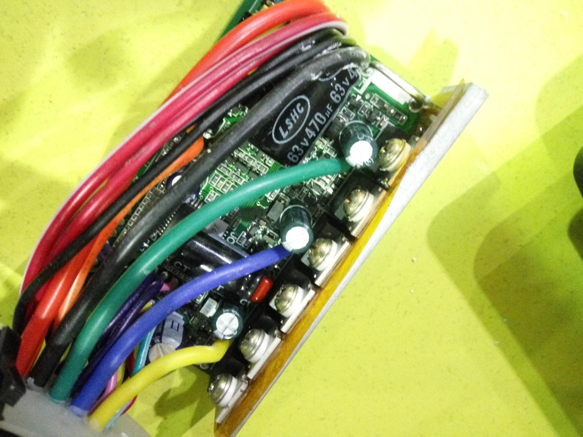

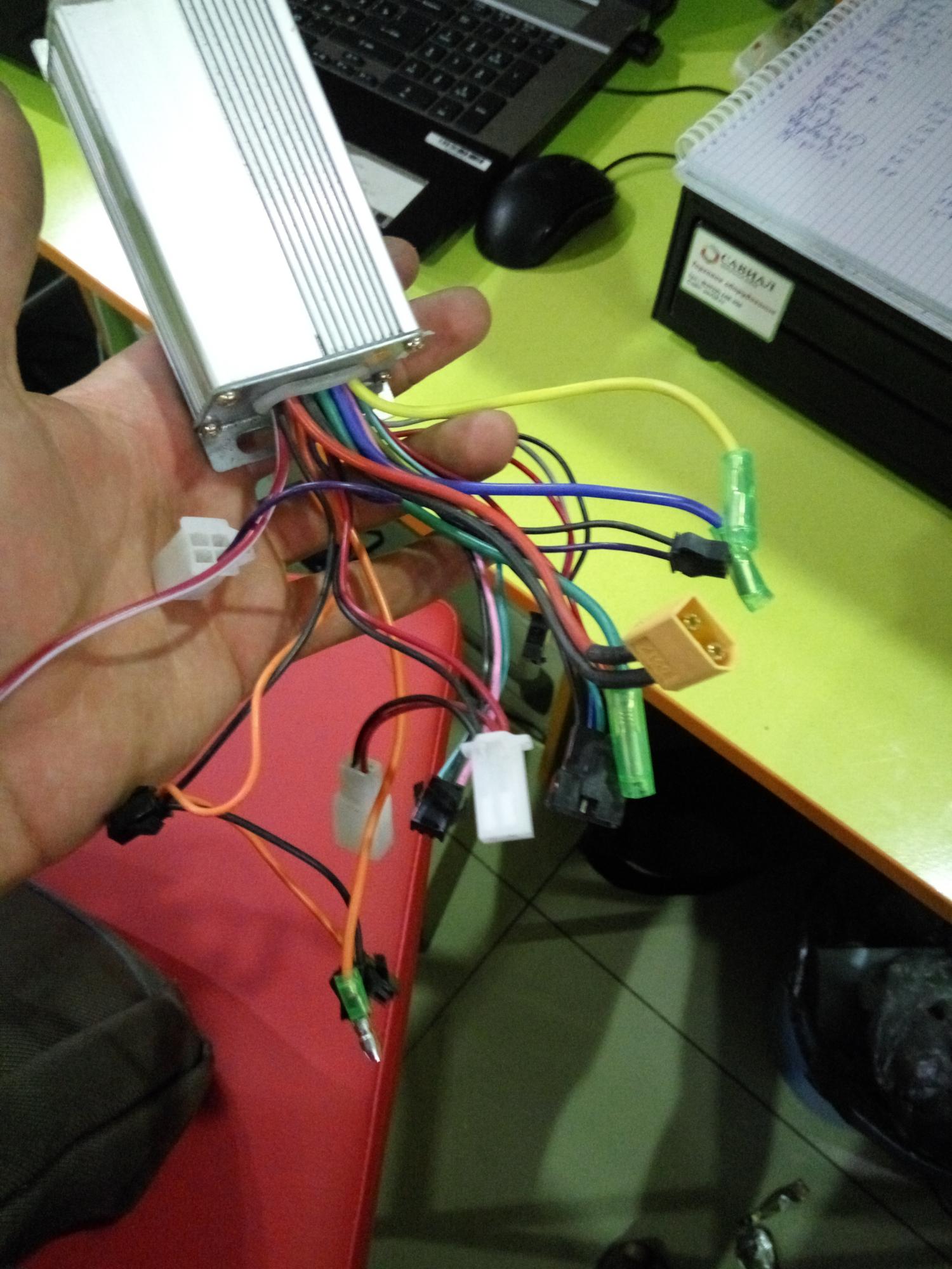

Всем привет, у меня прокат дрифт трайков. И в последней партии поголовно начались проблемы. Машинки дергаются и не едут, дергаются так как будто не могут провернуть колесо, если хорошо растолкать то едут, но не долго  Конструкция довольна просто. Стоит мотор колесо где то 200-300 ват Контроллер с 6 мосфетами и Акб литий 36v и Ручка газа. Причина думаю в самом конроллере. Либо заказывать новые, хочу попробывать отремонтировть. Прошу совета по покупки этих контроллеров и ручек газа на али. Заказл одни ручки все развалились за неделю. Да и еще один момент летом в жару они находились в микраавтобусе. могло ли это повлиять. Из 10,  5 сломалось. С Уважением Александр

Пробовали переставлять другой контроллер. Машинка работала. На этой машинке контроллер подключен к датчику хода, а на старых машинках вообще нету фишки под датчик холла. И все прекрасно работает. Так зачем он вообще нужен ?

У меня на самокате стоит бездатчиковое МК (без датчиков Холла). К нему соответствующий контроллер.  Вполне возможно, что у вас бракованные датчики холла или проводка (на датчики очень тонкие провода идут).
С датчиками холла контроллер крутит колесо лучше, плавнее и с большим моментом. КПД выше.
для работы без датчиков нужно соответствующий контроллер, который поддерживает бездатчиковый режим. при этом не будет работать электронный переключатель реверса. Если это не критично, то эти контроллеры не дорогие.
... но лучше проверить датчики холла и их проводку... :)
