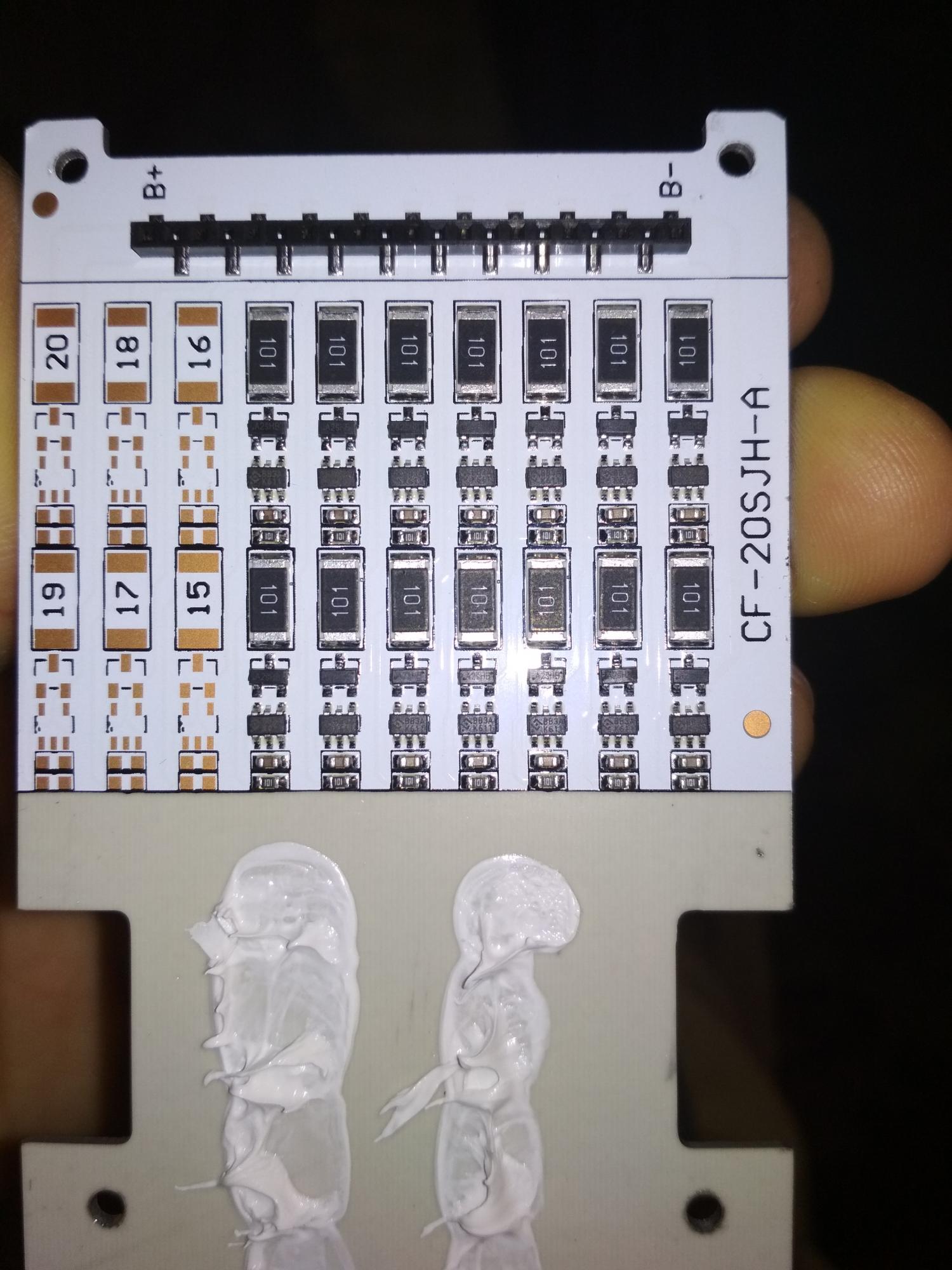

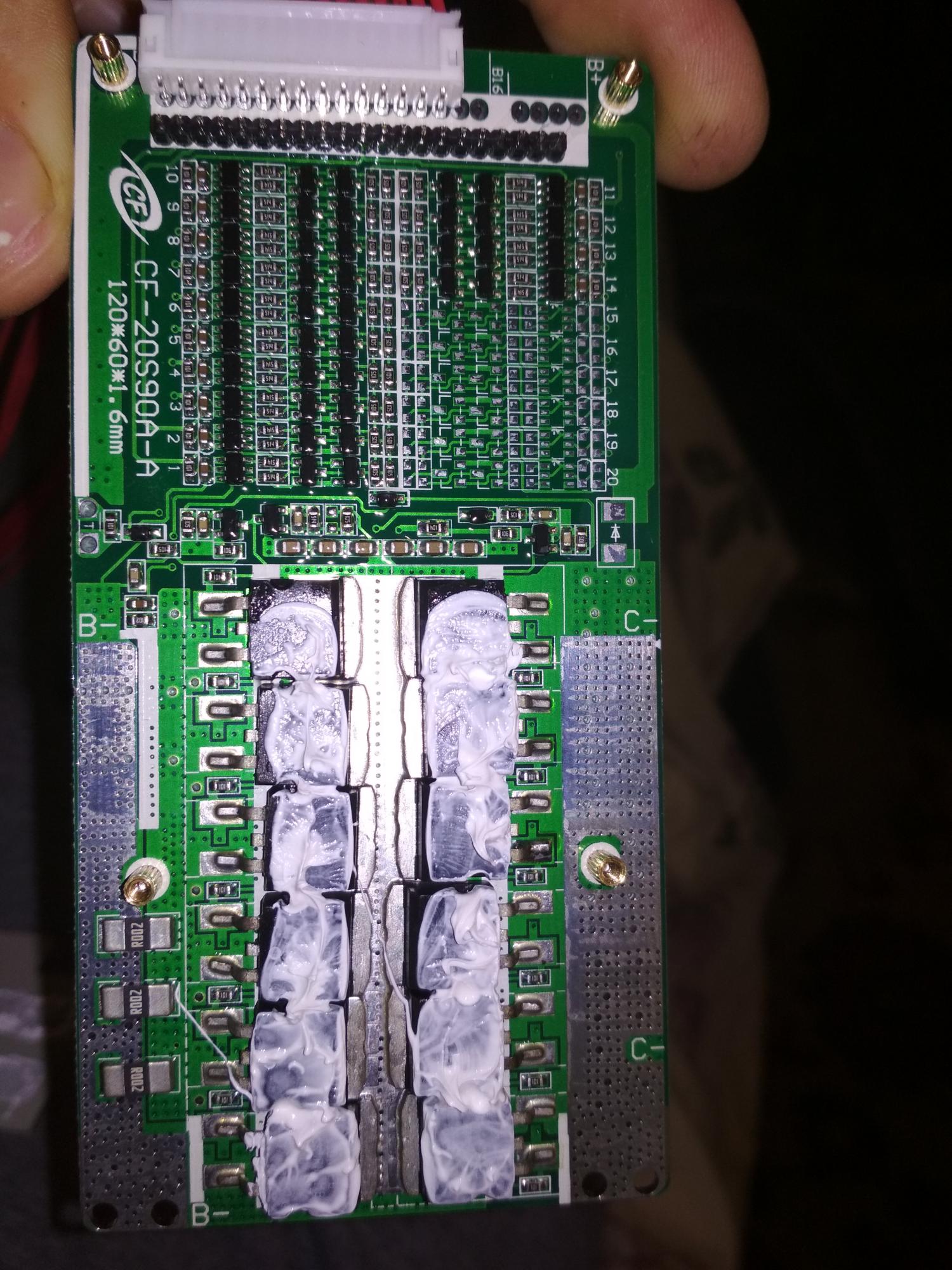

Добрый день форум.
Заказал недавно с китая bms для проекта на 13s. Но продавец но ошибки прислал на 14. Возник вопрос, можно ли выпаяв лишнии детали с 14той ячейки изминить работу платы под 13s. В этом деле нуб.  Может есть другой способ. Зарание спасибо.

    Почему же вы не откроете диспут с китайцем, что прислал не тот товар, почему же вы не спросите того китайца как переделать эту бмс-ку, почему же вы не купите или обменяете бмс-ку в России с доплатой в ту или иную сторону?
  Впрочем ладно... замкните два провода приходящие на последнюю ячейку и спокойно используйте уже с параметрами для 13ячеек.

DarkByte
А если оставить свободные балансировочные выходы в воздухе?
К похожей BMS, только на 16S, подключил 12S, и вроде всё работает (но это не точно).
Варианта три:
1. Будет работать, если не подключать 14-й провод с БМС никуда
2. Будет работать, если замкнуть 14-й провод с 13-м.
3. Будет работать только после перепайки каких-то компонентов.
Шансов на первые два пункта довольно много, пробуйте.
Разумеется, нужно будет проверить срабатывание бмс по верхним и нижним порогам перед запуском в эксплуатацию.
Просто для справки. Было 2 разные  БМСки,  у которых надо было понизить число ячеек. Первые два пункта не работали, никак :(  Реализовывать третий, не было ни квалификации, не желания.
На третьей, сработал пункт №2  ;-)

AlexR56
Точно такая БМС 14S была подключена 10 S. Все работает нормально.
В какой-то момент отвалился провод от 7 ячейки. БМС отключила батарею и напряжение на выходе было 5 В. После возврата провода на свое место все работает нормально.
При монтаже такой БМС был обрыв провода в разъеме. Проверяйте, если не работает прозвоните все провода.
Свободные провода при подключении к 10S либо висят в воздухе, либо все спаяны вместе и соединены с выходом  "+".

Ариткин
Умная Bms xiaoxiang с блюпупом, нужно было перевести с 14s в 13s
13s уже была, они идентичны, когда разобрал, заметил что между 8м и 9м контактами стоит перемычка припоя и 9й пропущен (никуда не подключен).
Сделал так же на 14s все заработало.
Другие способы (не подключать последний или соединить два последних) не работали.
Так же скачал расширенную версию приложения xiaoxiang и поставил 13s в настройках. (Пароль в приложении шесть нулей)
