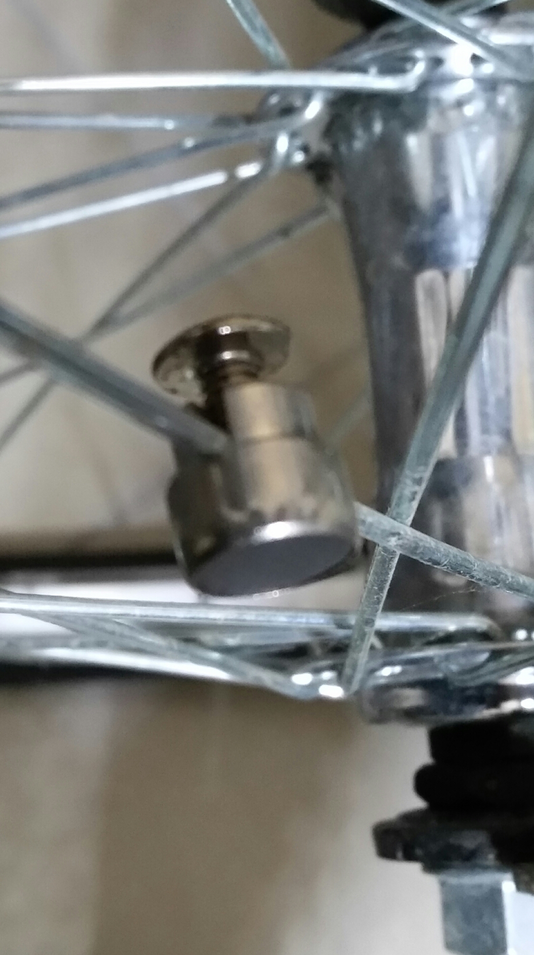

Магнит который идёт с велокомпьютером расчитан на спицы 2 мм.
На моём электровелосипеде установлены спицы 3 мм.
Продавцы в магазине сказали, что при распиловке может получится, что не будет держать затяжной винт. Также ослабнет конструкция крепления и при затяжке может лопнуть .
vitara333
SHURENS2
Самое простое пропил 3, а резьбу перерезать на 4.

Скорее всего правильно сказали.Если без нарезания новой резьбы, то искать такие магниты:
Как вариант, скотчем примотать (имеющийся) и...забыть о проблеме.  :-)
krym2016
Я прикручивал магнитик к проволоке,а проволоку к спице.

crond
[user]vitara333[/user], верхний комплектный магнитик от компа ВВВ.
Средний от дешёвого китайского комплекта.
Нижний думаю что из набора catey.
Отдельно такое затруднительно купить.
Некомплектные магниты бывают на велофорумах в объявлениях типа: "Потерял велокомп, кому нужны остатки"?
Проще найти небольшой магнитик от значков на холодильник, круглый, сильный, тонкий и посадить его на жирную кляксу термоклея, ещё 2 очень хороших магнитика 2х2х1мм в каретке от CR-rom привода.
Не стесняйтесь приложить руки и сделать что-то своё нестандартное.
     Я как-то делал штатный магнит от китайвелокомпа (похож на №2) на место одного из болтов крышки мотора, вместо болта изготовил шпильку, её вкрутил затем гровер и гайку, а затем накрутил магнитик.
