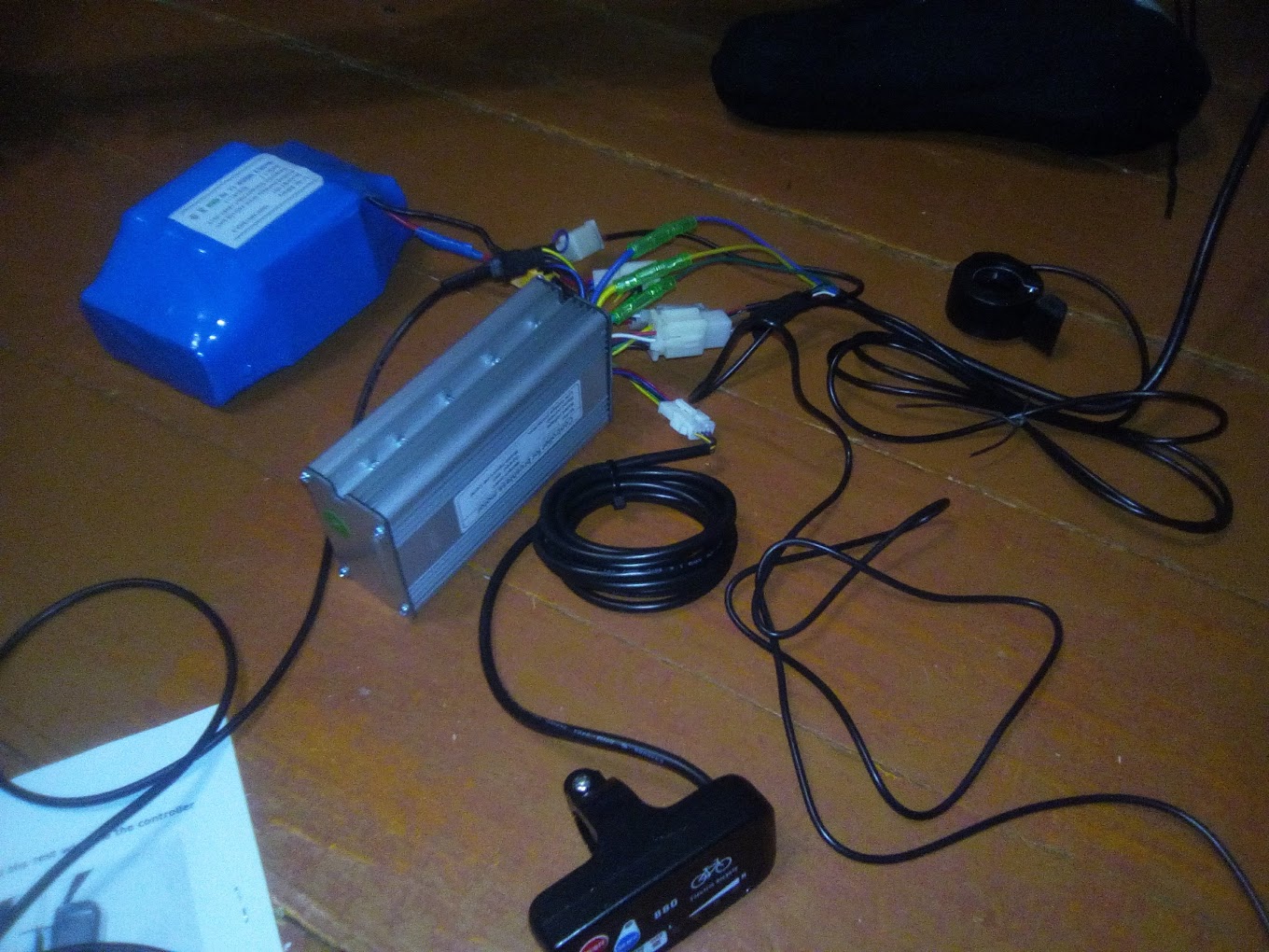

Привет!  Купил на алике проверенный народом набор.
Если не трудно, помогите понять 2 момента пож-та:
1.Сначала мотор не работал, пока я не подключил ПАС к контроллеру. Это нормально?
2.При переключении режимов на дисплее, разницу я не почувствовал ни по шуму, ни по оборотам на глаз. Или невооруженным глазом сложно судить? Есть Мультиметр, он развеет сомнения???
Батарейка от гироскутера пока что  :-D

[user]leonidius[/user], Peresvet имел ввиду, что инфы мало для путного ответа. Ссылку на набор хотя бы дайте.

На мин и на макс режиме накат одинаков и коротковат. Может это батарея гироскутера имеет ограничение по току? Что то я запутался.
Мой комплект:
https://ru.aliexpress.com/item/ebike-kit-Electric-bike-conversion-kit-36V-350W-48V-500W-motor-MXUS-brand-without-battery-LED/32827269926.html?spm=a2g0v.search0103.0.0.563512b6dryrvv

[user]leonidius[/user], ставьте на велосипед и катайтесь. Режимы контроллера на холостом ходу не проверишь.
Если что пишите в личку, объясню
ni_kola
На картинке не разглядеть какой контроллер точно, но очень похож на мои КТ. Если так, то в зависимости от настроек курок может работать или независимо от паса, или только когда крутишь педали. Так же пас может быть настроен или на управление скоростью, или на управление мощностью. В теме про LCD3 дисплей можно скачать файл какие настройки возможны. Можно ли менять настройки через LED дисплей не вкурсе.

а что за комплект? сколько стоил? какой мотор? это все лучше бы расписать
ну и да, режимы можно и не понять " на глаз "
то что без ПАС не хочет работать - хз, может какая-то очередная защита для эуропейцев с их законами  ;-D

Уважаемый Леонидус , то что вы выложили на фотографии , не возможно разглядеть по причине неудобного ракурса фото и слабой резкости .
Сделайте пожалуйста фото более качественнее , и чтоб люди могли прочитать что написано на батарее , контролере и моторе !

Я тут полазил и выяснил, что в отличии от  Led890 мой дисплей не имеет режима 0, где асисст off. В общем надеюсь просто проблема в говняном дисплее, сэкономил на LCD...
