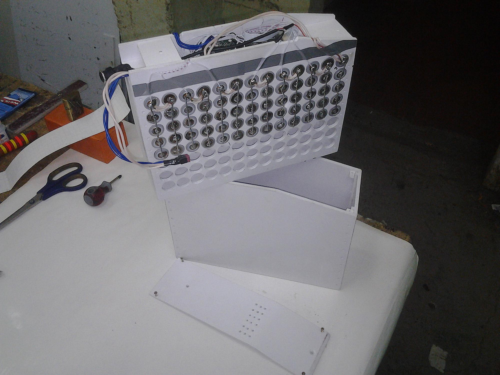

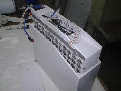

Приветствую.
Вот спаял себе аккум. Главное условие было это ремонтопригодность. Аккум 48 вольт 12.5 ач. Потом мона доаять пустое место чтоб стало 20 ач.
Раскажите поконкретней о предлогаемой вами работе по сборке аккумов.

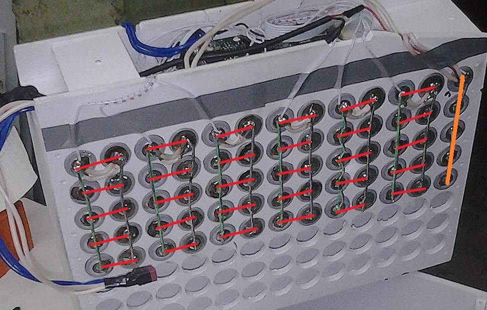

    Интересно, когда до некоторых людей дойдёт (которые к тому же норовят в сборщики податься), что толстый провод нужен для соединения между ячейками (красным цветом - см. рисунок ниже), а потоньше для соединения в ячейке (тонкий зелёный едва видимый на рисунке).
     Оранжевый можно запаять не один толстенный, а средней толщины но с одинаковой длинной до нагрузки  (в частности бмс-ки или выхода из аккумулятора), от каждого элемента, чёрный "минусовой" нужно сделать так же, но я не нарисовал.
P.S. Нет конечно если батарея 5p для "фонарика" нагрузки 5 максимально 10 ампер - то сойдёт,  но для номинала 20 -30 и пиково 50-100 (и даже 150!)  ампер не годится.

Зачем их вообще паять то если не секрет? Их же все варят а не паяют
[user]matr[/user], сварка - это для кто меняет батарею целиком, если вдруг один-два элемента потребуют диагностики или замены.  :-)
Ну и риск квартирного пожара растет пропорционально толщине никелевой ленты.  :hello:
