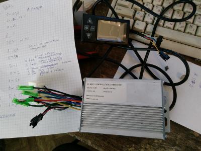

Здравствуйте форумчане прошу помощи в настройках дисплея ZPLCD14010406 по крайней мере опознавательные знаки только такие на нем есть. Некоторые функции вычислил, остальные прошу в помощи, те что не знаю поставил значек вопроса и подписал что не знаю я, их то и хочется узнать. Заранее благодарен.
P01 1, 2, 3 ? не знаю что
P02 0-км/ч, 1-миль/ч
P03 24, 36, 48 (По цифрам понятно что это напряжение)
P04 от 0 до 60 ? что такое не знаю
P05 0, 1. ?
P06 длина окружности колеса сто пудово при изменении меняется скорость
P07 от 1 до 100 ? точно незнаю таки и не понял точно но что то со скоростью при изменении скорость ограничивается в показаниях
P08 от 11 до 50 ? не знаю что
P09 0, 1. (0-ручка газули работает сразу с места), (1-ручка газули работает но не сразу нужно крутануть колесо и она тогда работает)
P10 0, 1, 2. (0-работает только на PAS акселератор не слушает), (1-слушает только ручку акселератора, Pas не слушает) (2- работает и PAS и акселератор).
P11 от 0 до 24 ? не знаю что
P12 от 0 до 5 ? не знаю что
P13 5, 8, 12 ? не знаю что
P14 от 1 до 20 ? не знаю что
Фотки сейчас подкреплю дисплея и контроллера
P.S: Темы искал, даже находил по виду дисплей 1 в 1, но там меньше функций  у меня 14 там 11, и не та последовательность.

Спасибо. Подсветка экрана работает, меня интересуют функции в установках те что мне неизвестны! Жаль что нет инструкции. Жду помощи форума!

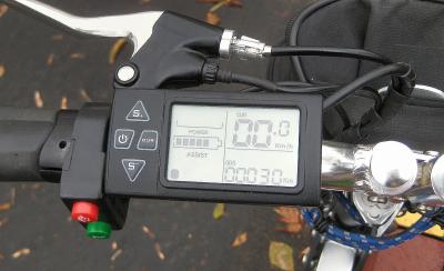

Тема хоть и старая, но данные дисплеи ещё продаются, по этому решил написать - может кому пригодится.
Увы, но ссылка [user]poraboloid[/user] не к месту, ибо она на инструкцию к LCD-SW900, а эта панель, насколько мне известно, называется 861-A LCD. Уже год использую точно такую, но с другим контроллером (Brainpower KSLA26).
Кстати, у него вполне приличная функциональность.
Оригинальная инструкция от продавца:
Мой вольный перевод на русский:
Дублирую описание настроек:
[b-b]P01 [/b-b]- яркость подсветки: 1 - тёмная, 2 - средняя, 3 - яркая.
[b-b]P02 [/b-b]- единицы измерения скорости: 0 - км/ч; 1 - мили/ч.
[b-b]P03 [/b-b]- напряжение питания: 24В, 36В, 48В (по умолчанию 36В).
[b-b]P04 [/b-b]- таймер отключения: время отключения дисплея при бездействии. Диапазон 1-60 минут; 0 - не отключать.
[b-b]P05 [/b-b]- уровни PAS: установка количества уровней PAS (диапазон 0-5).
Управляющие напряжения акселерации:
3 уровня : 1 - 2.0v, 2 - 3.0v, 3 - 4.0v;
5 уровней: 1 - 2.0v, 2 - 2.5v, 3 - 3.0v, 4 - 3.5v, 5 - 4v.
(Прим.: Реальный диапазон 0-16, но дисплей способен отображать не более 5. Уровни больше пятого не отображаются.)
[b-b]P06 [/b-b]- диаметр колеса: значения в дюймах; точность 0.1 дюйм.
[b-b]P07 [/b-b]- количество магнитных полюсов: диапазон 1-100.
[b-b]P08 [/b-b]- ограничение скорости: диапазон 0-50 км/ч*, 50 - отсутствие ограничения скорости.
1. Not communication mode (display control): если speed > setting speed, выход PWM отключается. Если speed < setting speed, выход PWM автоматически включается, скорость движения соответствует текущей скорости ±1 км/ч (действует только на PAS, акселератор не ограничивается).
2. Communication mode (controller control): скорость движения сохраняется на уровне установленной скорости с погрешностью ±1 км/ч (действует для PAS и для
акселератора).
*Внимание! здесь данные основаны только на км/ч даже если в пункте P02 установлены мили/ч.
[b-b]P09 [/b-b]- zero/ non-zero start: 0 - zero start (акселератор срабатывает с места); 1 - non-zero start (акселератор срабатывает только после набора скорости педалями).
[b-b]P10 [/b-b]- способ управления: 0 - управление только PAS (акселератор не работает); 1 - управление акселератором (PAS не работает); 2 - совместное управление (работают и PAS, и акселератор).
[b-b]P11 [/b-b]- чувствительность PAS: диапазон 1-24.
[b-b]P12 [/b-b]- интенсивность PAS: диапазон 0-5.
[b-b]P13 [/b-b]- тип диска PAS: количество магнитов диска. Значения 5, 8 или 12.
[b-b]P14 [/b-b]- ограничение тока контроллера: диапазон 1-20A (по умолчанию 12A).

У меня так.
Для того чтобы войти в меню нужно,
Зажать кнопку OF.
Появилась картинка
Зажать кнопки "верх" и "вниз", и вы в меню.
