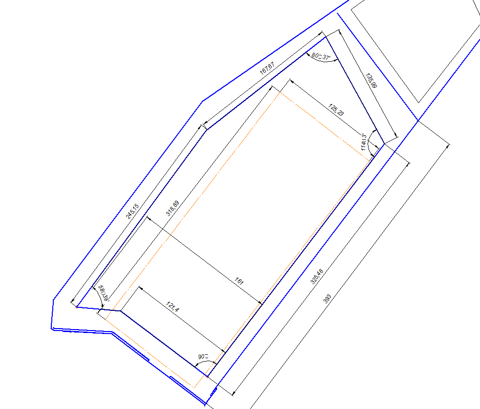

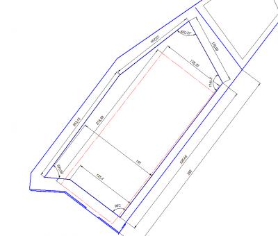

В общем - ситуация: т.к. за счёт отсека внутри "энергоёмкость" у новой рамы выше, хотелось бы чтоб возможность "засунуть много 18650" отразилась не только на дальности пробега, но и на "кпд этого вида транспорта", таксказать!  /:-)
Короче - хотелось бы несколько приподнять момент(вроде сейчас ~45Н*м) и верхний предел скорости(пока на дисплее 43 км*ч на 24 дюймах), без риска перегреть "на прямой в штиль при t 20-30°", имея также возможность при необходимости максимально резко стартануть с треском спиц таксказать, "напомнив, кто тут редукторник на 500W"!)
Простите за абстрактность, но потому и решил написать здесь, чтоб структурировать обрывки инфы, распространяя далее  /:-)
..в раму можно напихать около 200 шт  18650. (189 точно; в описании сказано -  максимум 250, но мне так далеко неездить))
