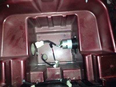

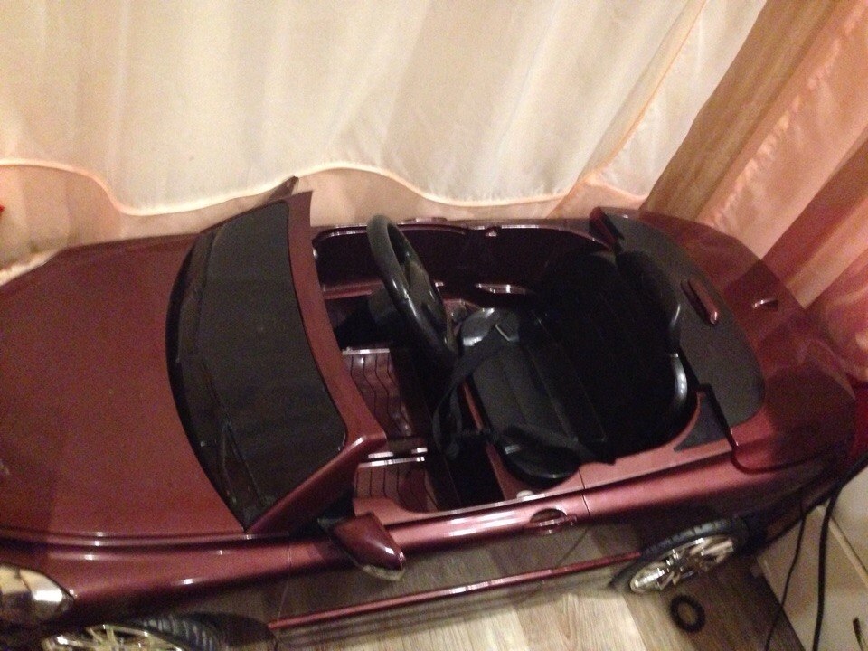

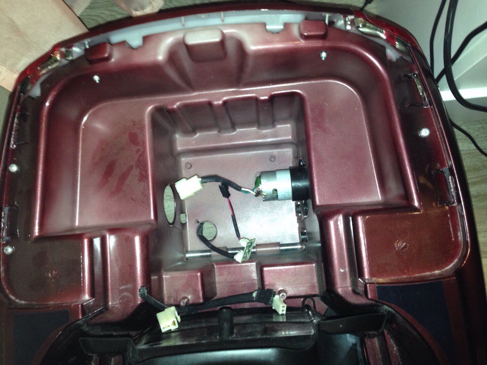

Здравствуйте...Подскажите пожалуйста хочу заменить 6 вольтовый двигатель на 2 - 12 вольтовых ....подскажите пожалуйста какие взять ....слышал 550 ... но вот на сколько оборотов ...Чтоб электронику не пожечь
Дмитрий_ЕКБ
электронику выведет из стоя повышение напряжения до 12в, так что пока моторы можете не покупать :kidding:
чтобы поставить моторы на 12в нужно отделить силовую часть платы от основного питания и перевести на 12в, а слаботочную часть управления оставить на 6в, тогда будет работь управление с пульта и родной свет и звук

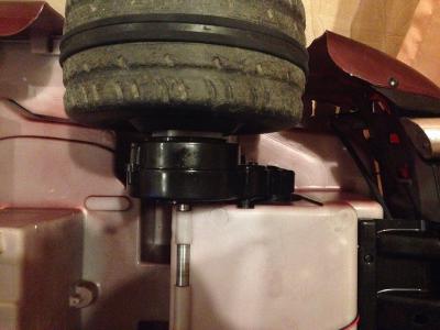

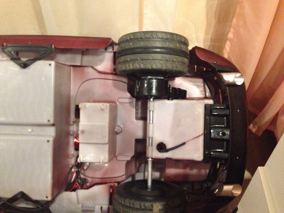

Родной блок уже мертвый был на момент покупки...буду заказывать у китайцев 12В ...Все дело в мощности двигателей...незнаю какие заказать...Один человек сказал что туда двигатели китайские с редуктором не влезут....я спросил почему,вроде места достаточно ...он не ответил...Интересуют именно двигатели ...какие?С остальным сам разберусь
Дмитрий_ЕКБ
Цитата: Андрей Ш от 24 Апр. 2018 в 00:06что туда двигатели китайские с редуктором не влезут....я спросил почему,вроде места достаточно
вы фотки не выкладывали в таком кузове есть машины разных производителей.
теперь понятно, но редуктор все равно не стандарный, при покупке смотрите на крепление к колесу их бывает 6-8 типов, моторы больше 15000 оборотов лучше не брать блок на 2.4 ггц с плавным стартом перегревается.
