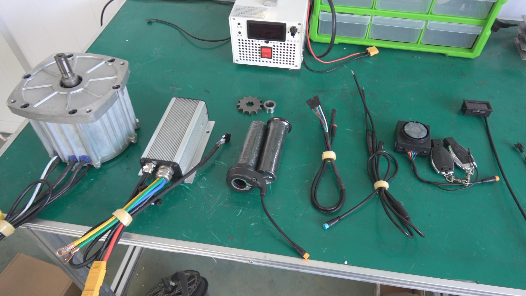

Мощный, легкий, малые размеры.

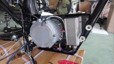

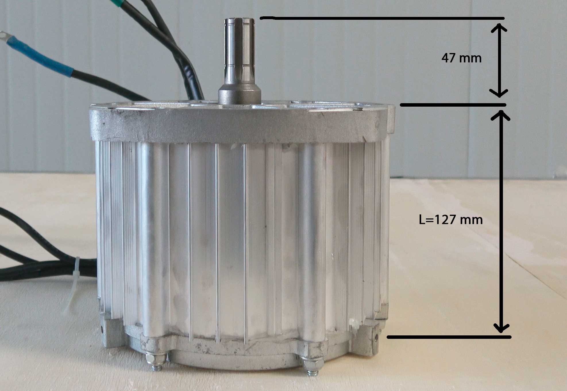

Размеры двигателя и контроллера позволяют фактически установить на любой мотоцикл.
Не нужно ничего паять.

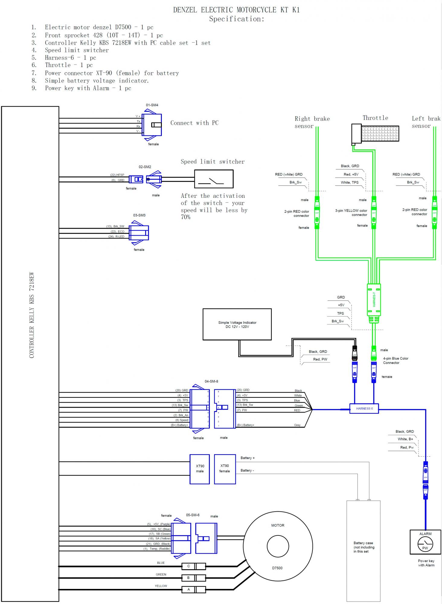

Спецфикация:
Двигатель denzel d7500 - 1 шт, контроллер Kelly KBS7218EW (пиковый ток 200А) с кабелем для подключения к ПК, поддержка реген функции, набор кабелей (два кабеля) - предусмотрено подключение тормозных сенсоров, ручка газа (полная) denzel, ограничитель скорости на 70%, сигнализация с двумя брелками и функцией "зажигания", индикатор напряжения батареи, ответный разъем XT90 (female) для батареи, передняя звездочка на выбор 10T - 14T - стандарт 428
ЦЕНА: 600 USD с доставкой.

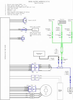

Схема подключения:

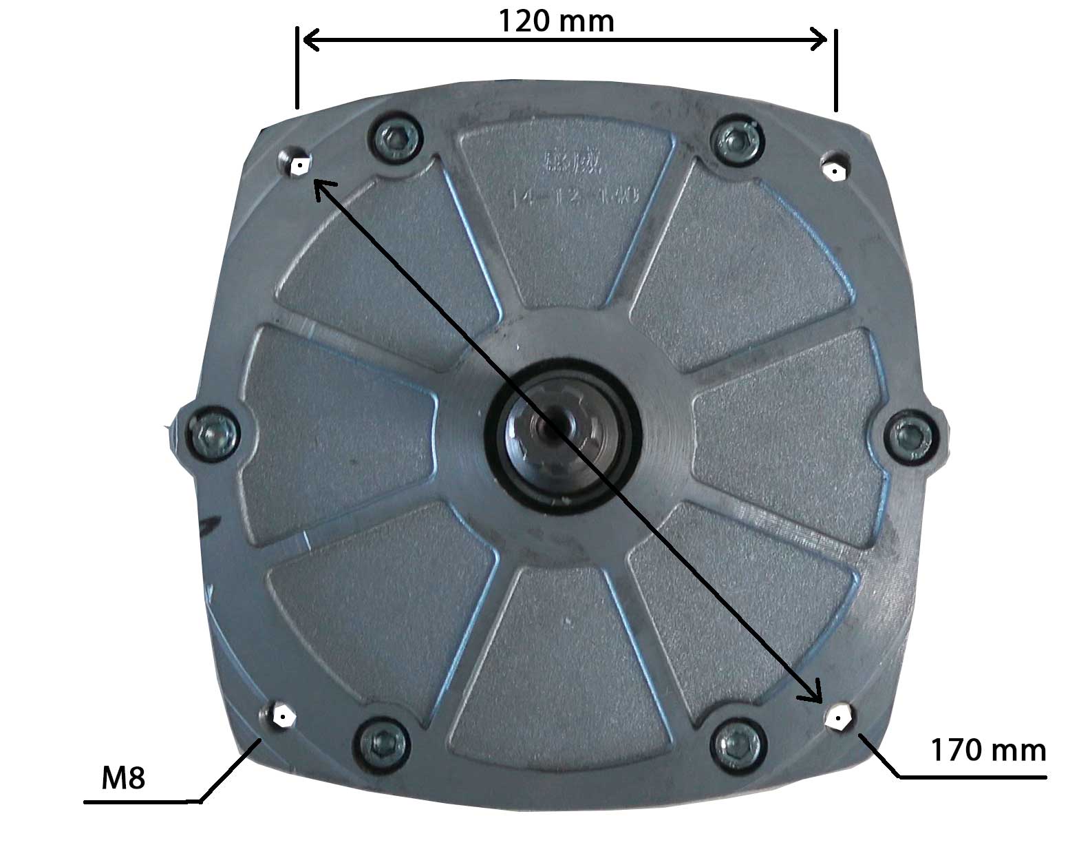

Размер двигателя:

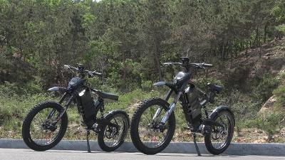

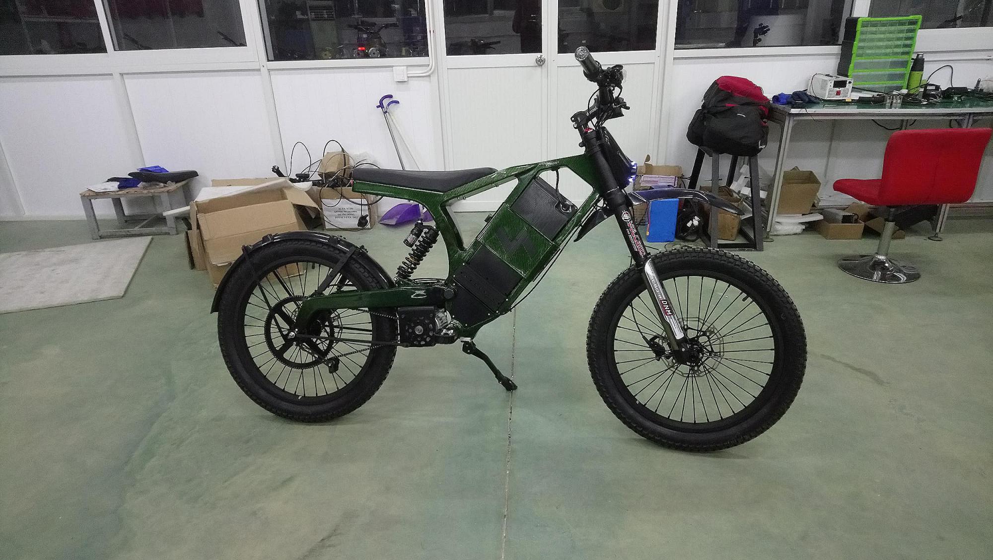

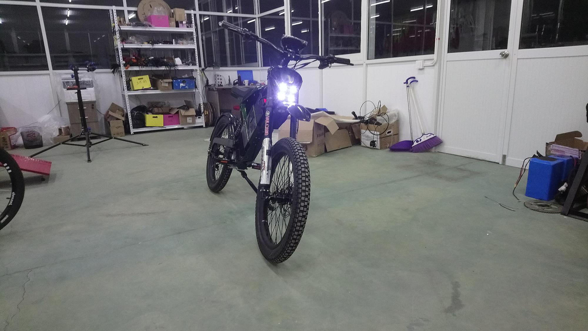

Варианты использования

На сайте продается спидометр. Подскажите как его подключить к контроллеру из этого комплекта. Как измеряется скорость?
Denzel Motors
К спидометру надо подвести плюс, землю и скорость (это все есть на 8 пиновом разъеме со стороны контроллера),
В качестве измерения скорости - в контроллере для этого дублируется сигнал с одного из холлов двигателя
