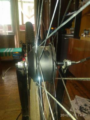

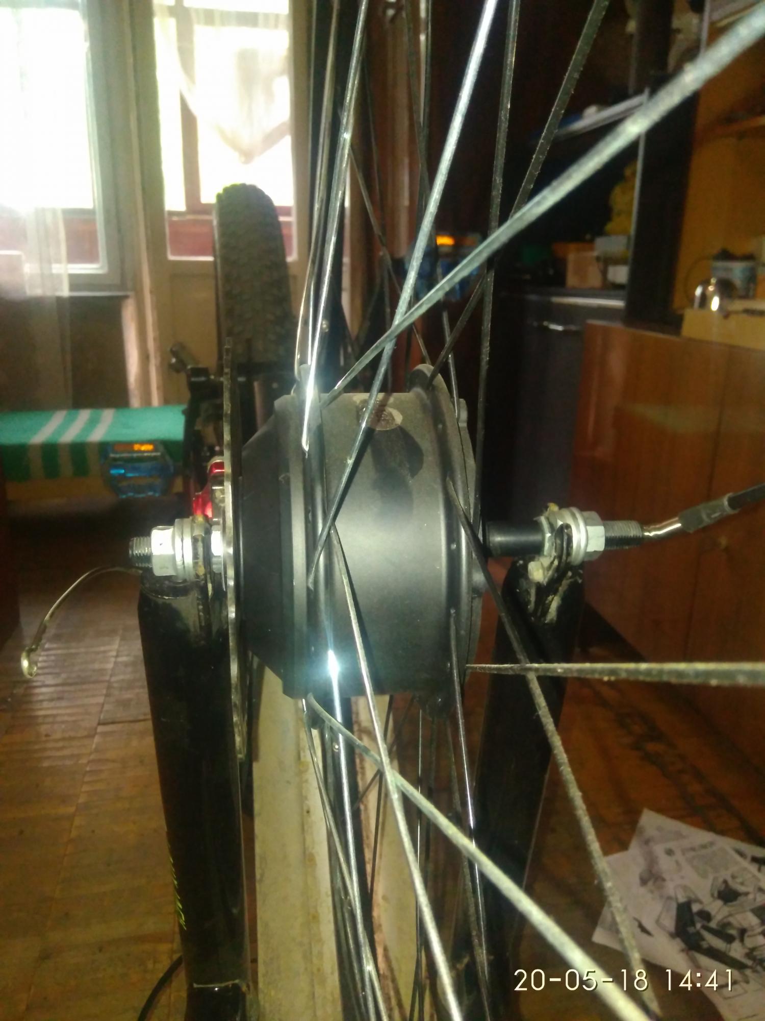

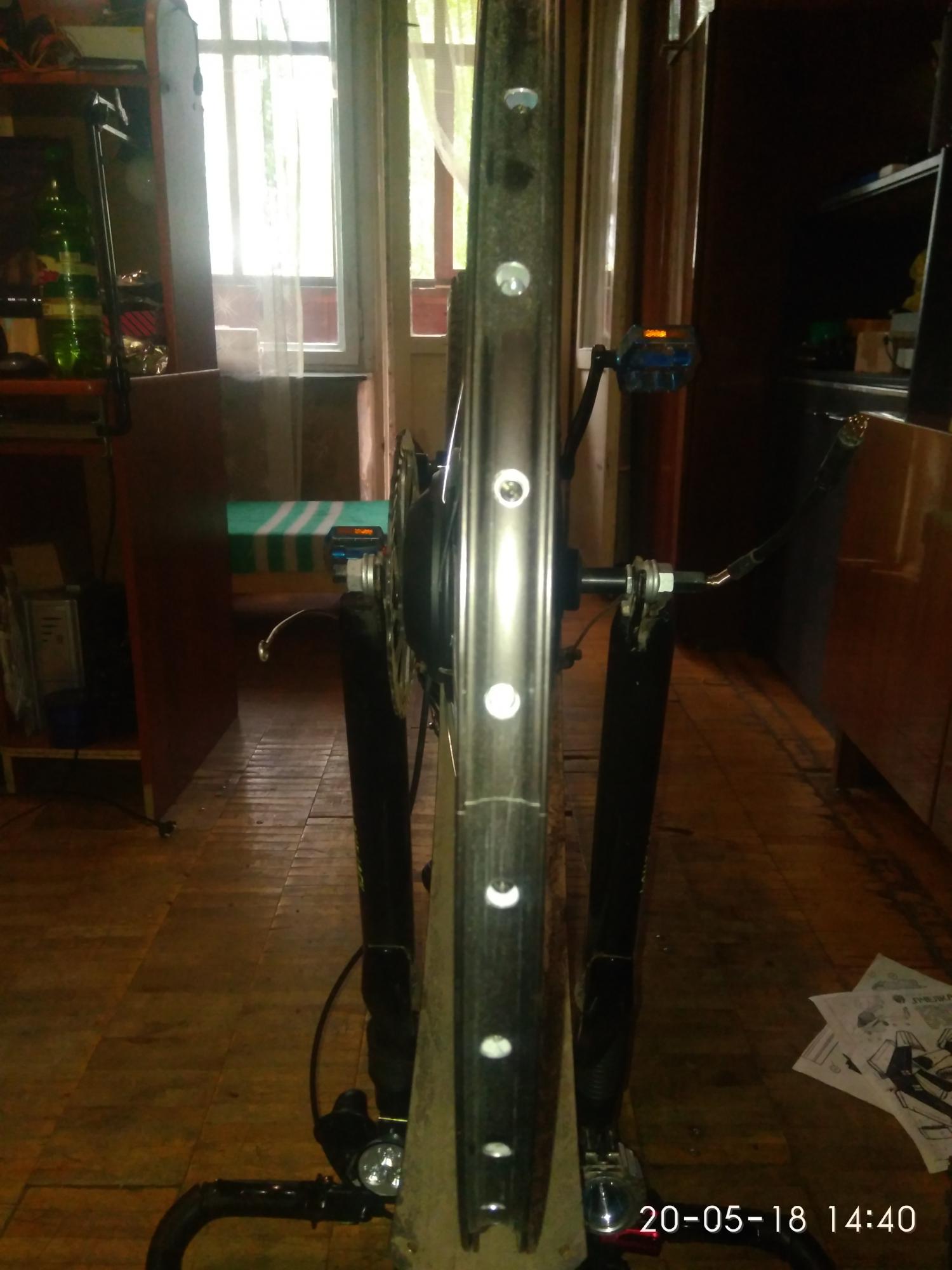

просу совета на такую ситуацию.имею заднее мотор-колесо.хочу установить его на фэтбайк.установить сзади не получится из за малой ширины оси.но оно идеально село в переднюю вилку.а теперь вопрос-возможно ли?основное сомнение из за того,что мотор стоит в вилке не по центру а со смещением влево.не повлияет ли это на ходовые качества?когда то давно впихнул таки заднее мотор-колесо в переднюю вилку на классическом "горнике",но ездить было невозможно,потому,что велосипед сильно клонило влево.вот и боюсь,не случится не в этом случае так же.подскажите пожалуйста.

а чего обод обычный ? товарищ ездит на  таком конфиге  задний мотор   спереди  . фет  карлик нормально едет  ни куда не тянет .  сам катался.

мотор еще не заспицевал в широкий обод.боялся ,что что то пойдет не так.значит надо делать.

главное усилители дропов не забудь, а то порвать оно вилку может если достаточно мощное колесо...
ну и да, чтобы было по центру можно спицами зонт отрегулировать, если там не сильно большое смещение

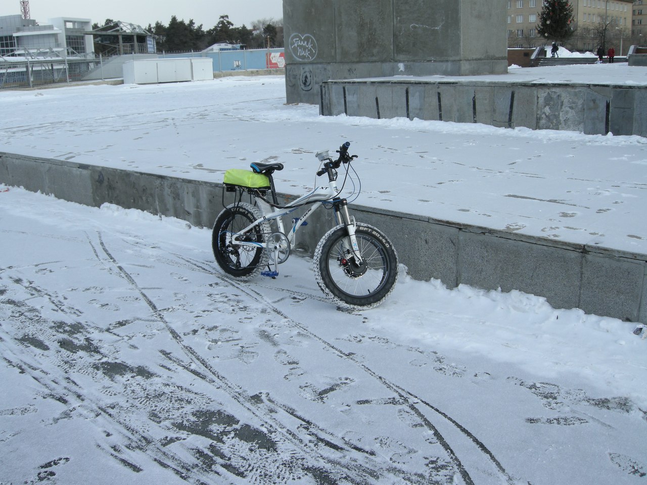

(Обычное МК в фэт байк)
23кг 27кмч 20км
36кг 40 кмч 50км
24кг 45кмч 50км
