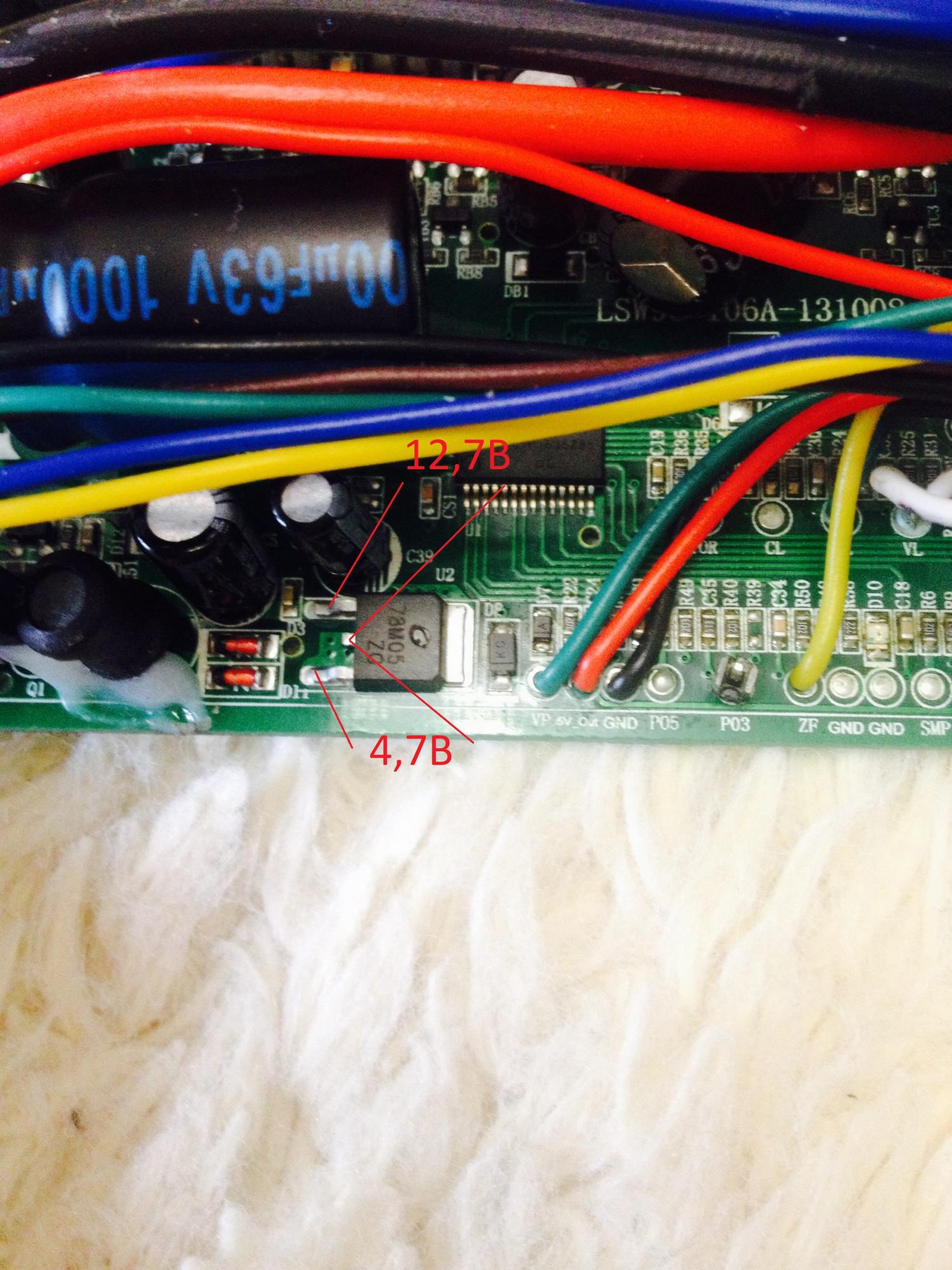

Цитата: Vik3 от 15 Фев. 2018 в 17:24Что делать с этим пока не знаю
https://electrotransport.ru/index.php?topic=52645.msg1277019#msg1277019
тут на картинке вам подсказали проверить 5 и 15 вольт
Vik3
#19
Спасибо, я действительно прошлый раз не заметил эти красные метки "5" и "15". Сегодня опять открою контроллер и попробую промерить тестером. Пока я вижу что "5" и "15" указанны на выходах от этого прямоугольного элемента....я могу промерить напряжение между ними, но это будет только один показатель.... или я должен мерить напряжение между одним выходом и массой и другим выходом и массой?
Открыл, замерил напряжение между выходами и центральным штырьком  получил 12,7В и 4,7В . Получил те же самые значения между выходом и задней пластиной, между самими выходами 0В:
Похоже напряжения близкие к нужным....что еще может быть?
GANY
транзисторы проверьте.  может пробиты?  если пробиты ноги коротят на полную.
Vik3
Проверил ноги всех 9-ти мосфетов - между собой не коротят в любой комбинации  :bn:
