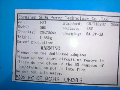

Батарея.
Вот тут начинается самое интересное. И там и там заявлены пресловутые 26 Ач, но разница в цене аж 20 т.р. Любому понятно, что где-то нае обман. Сейчас разберемся, где.
Начнем с Osota. Честно говоря, когда разобрал, долго смеялся.  :laugh: Сейчас поймете, почему.
Есть те, кто знает китайский? :-D Абсолютнейший фулл китаис не позволяет идентифицировать эту батарею по наклейке, а что там внутри, одним китаисам известно. Но по размеру, вроде , здоровая. (хотя шут её поймет). В общем, загадка.
С Voyadger 1200  я откровенно не питал иллюзий. Как никак он дешевле. Мне лишь было интересно на сколько меня нае обманут с батареей. Результат вскрытия ниже.
Поржал ;-D от заявленных 26-ти Ач слизано аж 10. По моему, это самая говён плохая батарея в плане ёмкости, устанавливаемая на Voyadger 1200. Тем не менее, на этой недобатарее с правильно настроенным в плане показаний скорости курком, удалось в спокойном режиме проехать аж 68 (!!) км. Честно, удивило... ну да ладно.

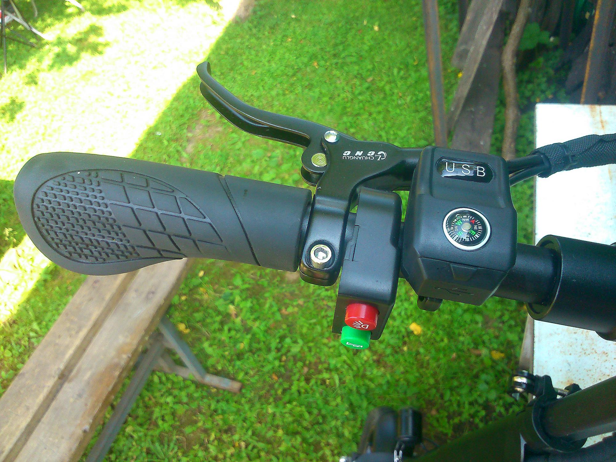

Курок и дисплей.
Для Osota понятие "курок" слабо применимо, ибо там "педалька".
А ещё там есть такая опция, как USB :kidding: и... компас  :laugh:
Дисплей отлично читается, хорошо виден при любой освещенности.
А вот к Voyadger 1200 понятие "курок" применимо вполне, ибо там именно он и есть
И нет USB :-\ и компаса  :sorry:
Сейчас сугубое ИМХО:
Курок лучше педальки, которую реально неудобно давить особенно не неровной дороге, т.к. бешено трясётся самокат, райдер, его рука и соответственно дозировать нажатие сложнее. Казалось бы, фигня, по при длительной езде по просёлку вымораживает. Хотя Osota явно городской житель и на проселке ему делать нефиг. :-)
