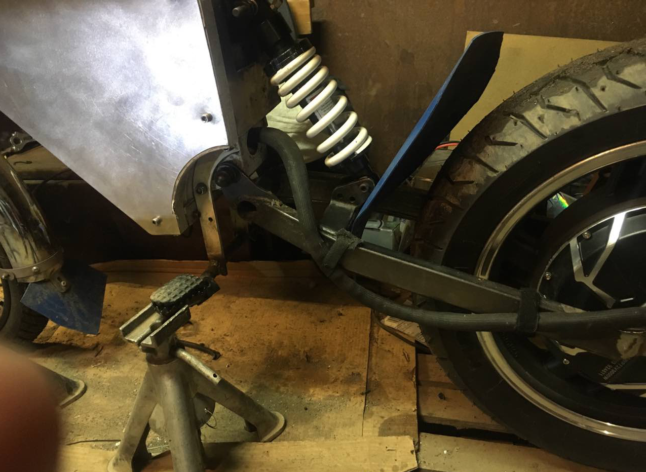

Сегодня нашел время поковыряться в гараже с байком - перкинул нижнее ухо аморта на другую дыру, ближе к колесу. Это, по идее, увеличит его жесткость, его будет какбы сложнее сложить взлелающей на кочке гире.  Если удары в зад были следствием того что аморт складывался полностью преврящаясь в ломик, то должно помочь. Заодно еще подтянул на 10мм пружину. Надо ехать тестировать. Была идея даже закрепить экшен камеру, чтобы видеть как он  работает на кочках.
Ну и прошил макс-е на unlocked, по многочисленным советам сторожилов ))
Нужен свет на велосипед? Пожалуйста, ознакомьтесь с нашими разработками:Российские контроллеры света.
Мангал из нержавейки , Nucular24F, 20s18p li-ion, QS260
atred
Вообщем в таком варианте прокатился - бить по заднице стало меньше. Аморт сильнее сопротивляется гире как бы.
Но посадка ухудшилась еще.  Я при торможении сползаю тупо по седлу к рулю и руки напряжены, как-будто в "планке" стоишь.  Надо аморт  выше верхним болтом крепить пробовать. Для этого кронштейн новый будет делаться, выхода нет.

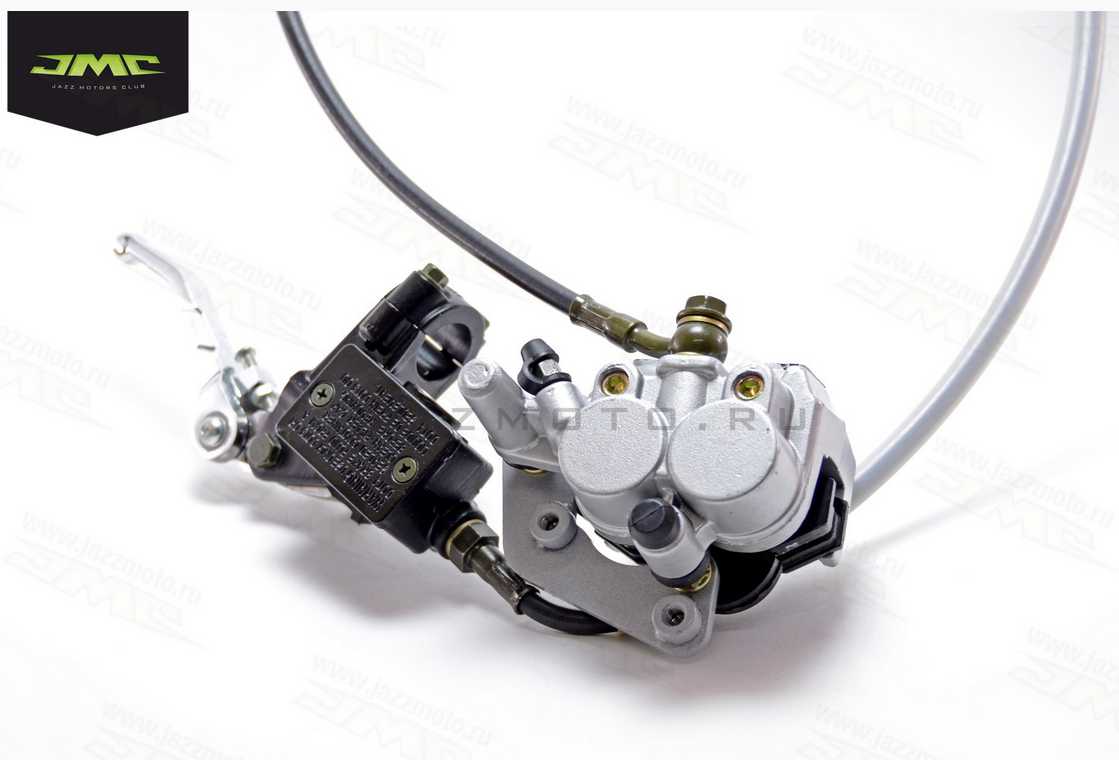

На байке давно установлен дешёвый передний мототормоз от питбайка.
Типа такого

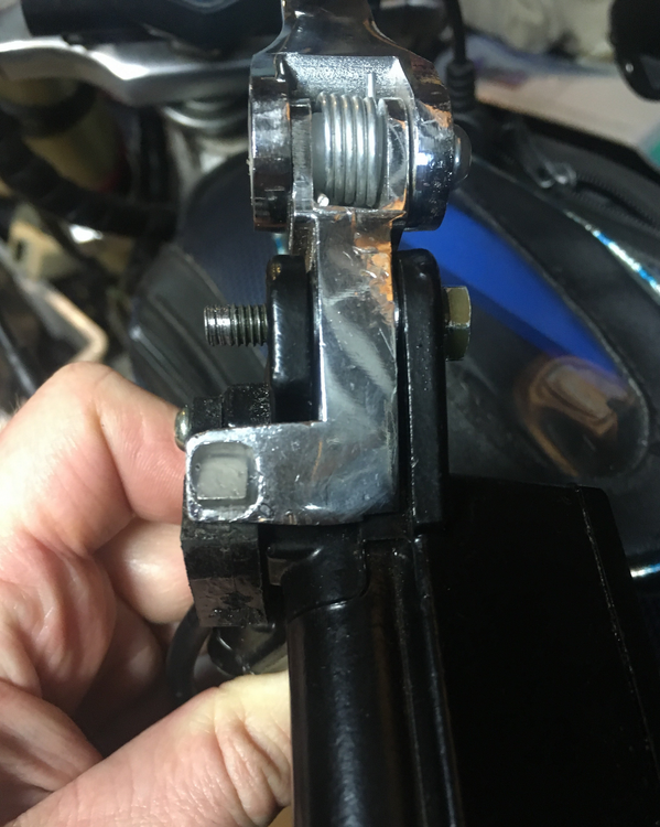

В качестве сенсора включения стоп-сигнала там был обычный микрик.

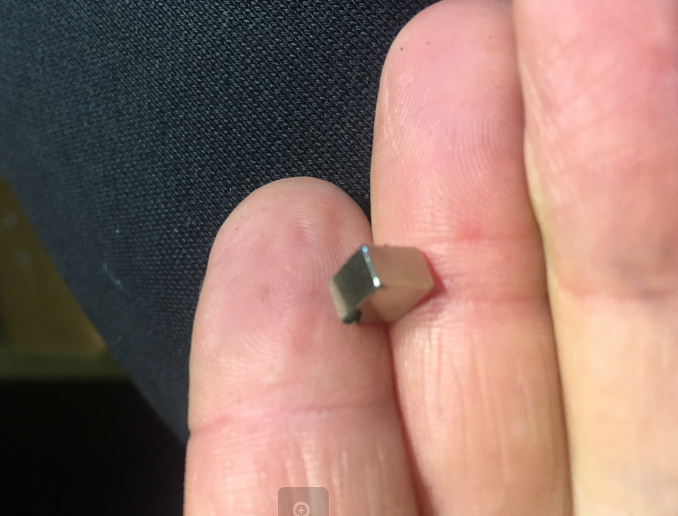

Решил установить туда датчик холла ss49e для плавного регена реагирующий на мощный магнит https://www.chipdip.ru/product0/9000083722
Дремелем расковырял силуминовую ручку, вынул вунтренности из микрика ( он разборный) , запихнул туда холл.  Все посажено на герметик и суперклей.
Прогрессия получилась около 1.2в, что для схемы с одним магнитом вполне достойно.
https://www.youtube.com/watch?v=GUp6xmQ0iww
[user]atred[/user], можно с обратной стороны холла поставить второй статичный магнит на некотором расстоянии для более сильного смещения сигнала при отдалении подвижного магнита.
