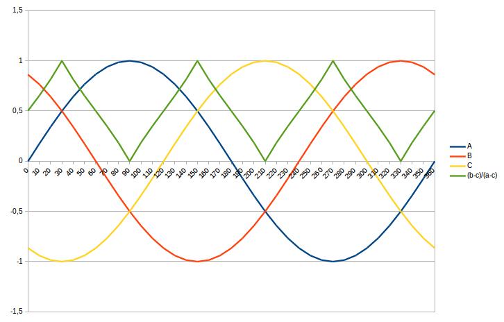

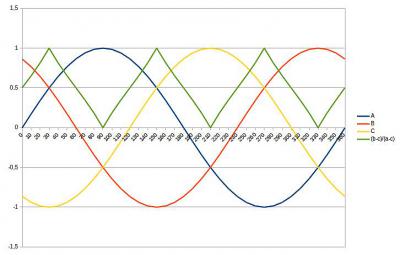

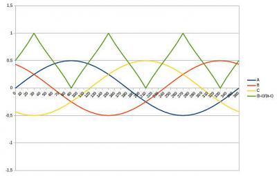

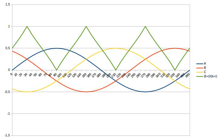

Помедитировал на синусоиды, и решил проверить линейность пилы состоящей из наиболее приближенных к прямой пересекающихся участков синусоид. Короче картинка.
Прикол в том что (как мне показала симуляция в экселе) на одном участке пилы нелинейность всего +-0,26%. Это на отрезке в 1/6 периода, а для полных 360 электрических градусов погрешность должна по идее быть еще в 6 раз меньше. Если дотошно подойти к вопросу, то для половинки (половинки симетричны) одной "прямой" можно накидать поправочную табличку.
В принципе если АЦП и сигнал с датчиков достаточно стабилен, то достаточно брать эти куски и складывать в одну прямую. Но, что бы нивелировать всякие дрейфы датчиков и АЦП, наверно нужно брать пропорцию двух отрезков между тремя точками (3х значений с АЦП), она всегда будет более точной.
В общем, задачка в рамках указанной точности можно сказать решена.

[user]i[/user], я написал чуть выше как правильно отвязаться от нестабильности амплитуды и частоты.
Сортируем полученные величины по возрастанию A>B>C , и вычисляем номер отрезка по порядку от 0 до 5.
Потом по формуле (B-C)*256/(A-C) получаем значение угла на отрезке считая от начала отрезка в диапазоне 0-256 (и пусть амплитуда с АЦП хоть заплавается, отношение между точками при делении будет фиксировано). Потом номер отрезка умножаем на 256 и прибавляем полученный угол, получаем полный угол в диапазоне 0 - 256*6, т.е. 0-1536 (и это только разрешение одного электрического оборота, в реале 6 электрических на круг, т.е.
9216 на полный оборот).
В коде для аттини44 уже работает (на бейсике), еле уложился в пол миллисекунды на 8 мегагерц. Жаль дешевые ардуинки на мега328 не умеют диференциально АЦП измерять, прийдется операционники лепить, так как по итогу надо именно на мегу328 ассемблерную вставку сделать.

Немного сбило с толку ABC в формуле, когда понял, что в ней a=max(A,B,C), b=mid(ABC), c=min(A,B,C), все получилась.
Пила стоит как вкопанная, реально не зависит от амплитуды.
