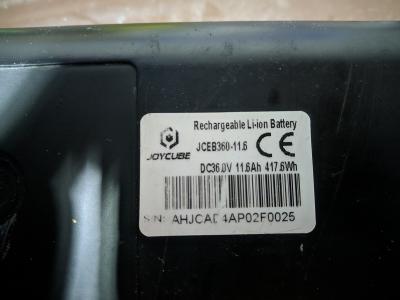

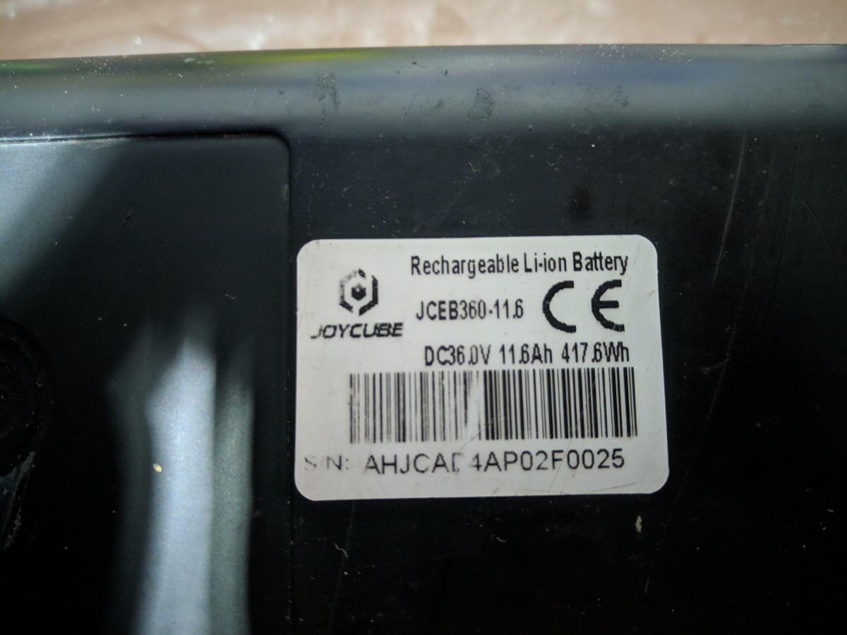

Добрый день.
Не так давно катался на свежесобранном электровеле и посетила меня мысль. На данный момент у меня аккум на 11.6Аh, мне такая емкость не нужна, готов пожертвовать емкостью ради увеличения динамики. Контроллер и мотор позволяют ставить 48В. Вопрос в следующем, насколько реально переделать аккум из 36В на 48В?
Мотор на 350Ватт
Дисплей тоже позволяет работать с таким вольтажем https://www.bafang-e.com/en/components/component/hmi/dp-c18uart.html
Контроллер https://www.bafang-e.com/en/components/component/controller/cr-s10d250sn.html
Батарея https://www.ethosbikes.it/?product=batteria-phylion-sf-06-11-6ah
ну и нашел вот такой вариант https://akkuzentrum.de/index.php/phylion-fahrradakku-joycube-e-bike-pedelec-48v-10-5ah-fischer-dhs-u-a-414.html
Все бы ничего, только ценник приличный на него
Что, собственно, и подтолкнуло задуматься над подобной задачей. Сам точно не полезу во внутрь, но могу поискать спеца кто сделает.
Нужно мнение людей, кто сталкивался с подобными задачами или тех кто самостоятельно собирал батареи .
Заранее спасибо)

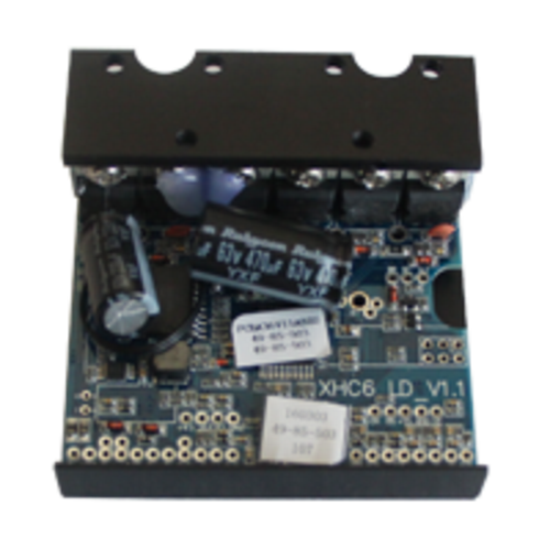

Надо вскрыть контроллер и выяснить, каковы реальные силовые транзисторы установлены, да и реальные фотки контроллера показать.

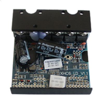

Могу только так, контроллер залит гидроизоляцией

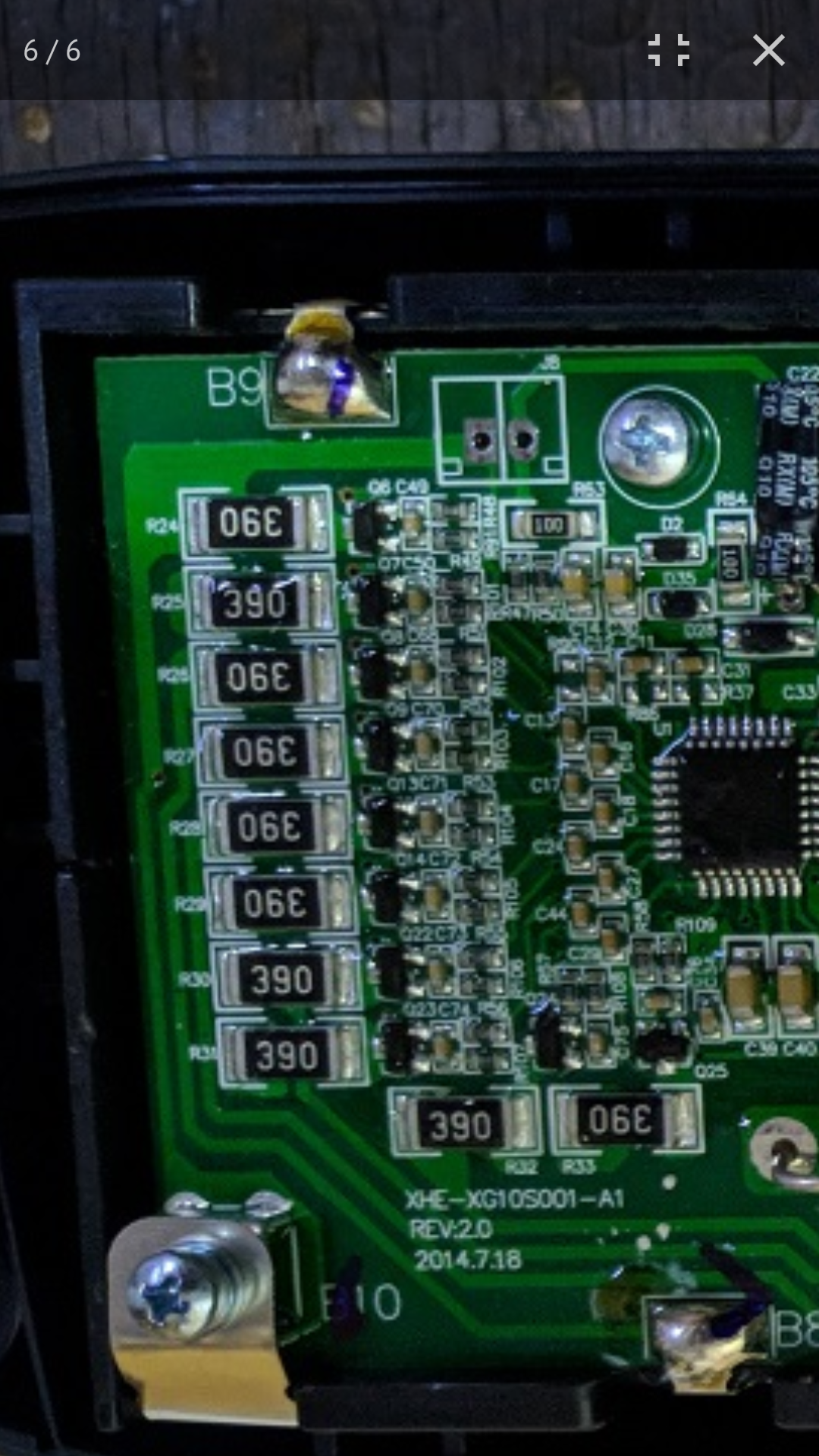

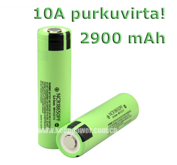

собрана на вот таких банках (40шт)

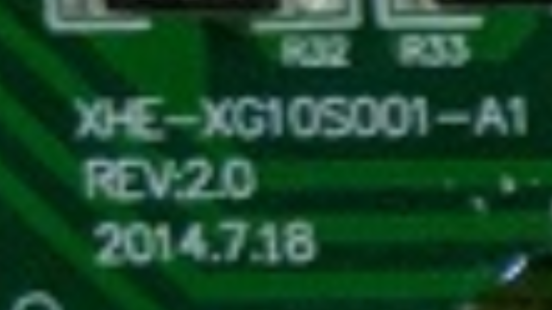

вот фото платы
дропы выдержат момент вращения оси
Повторюсь, речь не про контроллер, судя по спецификации, он эти напряжения выдерживает и расчитан на них
Речь про батарею, возможно ли изменить подсоединение банок для получения 48Вольт без смены платы
sjaovay
Цитата: Валентин9 от 09 Фев. 2019 в 14:18Речь про батарею, возможно ли изменить подсоединение банок для получения 48Вольт без смены платы
Для этого нужно знать наверняка, может ли это позволить конструкция вашей бмс-ки внутри батареи, т.е. возможен ли её переход с работы для 10S на работу для  13S. Как это позволяют делать некоторые модели, например, с 13S на 14S и наоборот https://www.ebay.com/itm/BMS-PCB-for-48V-13S-52V-14S-45A-Li-ion-Battery-with-BALANCE-for-ebike-escooter/112844176785?_trkparms=aid%3D555018%26algo%3DPL.SIM%26ao%3D1%26asc%3D55992%26meid%3D95da032ee6ff4737ab76f5c7c3466e2e%26pid%3D100005%26rk%3D2%26rkt%3D12%26sd%3D173306842280%26itm%3D112844176785&_trksid=p2047675.c100005.m1851  или https://www.ebay.com/itm/13S-48V-14S-52V-45A-18650-Lithium-Li-ion-Li-Po-Battery-BMS-protection-board/332873758901?epid=25021848248&hash=item4d80d278b5:g:plwAAOSw1cdb5VLQ:rk:3:pf:0
А так как, скорее всего, нет, тогда нужно купить новую бмс-ку с выходным шлейфом для всех 13-ти ячеек, т.е. для 13S (48v).

спасибо) порывшись в сети, есть подозрение что эти батареи собирают на одной и той же плате. вопрос только в том как это проверить
inetchik
#10
БМС, представленная на фотке, с вероятностью 99%, на 10S аккум.
Т.к. видны  балансировочные резисторы на 39 Ом с маркировкой "390", в количестве 10-ти штук:
А согласно ее" названию, 100% на 10S:
Проще продать аккум, если он свеженький, и взять на 48В, имхо.

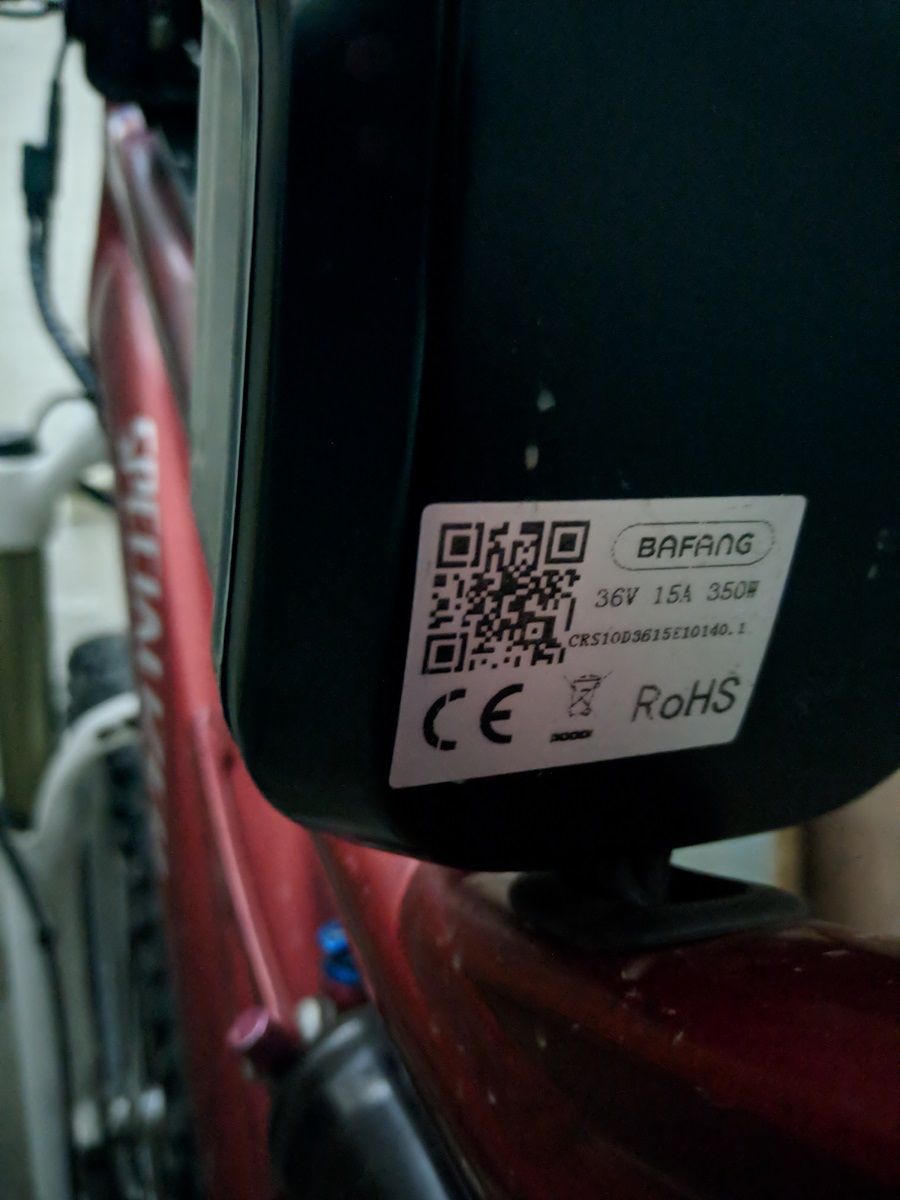

Фотка контроллера, свиснутая с ссылки - ниачем.
Нужна живая фотка, не видно маркировки транзисторов силовых. Окажутся на максимум 50В - бахнут.
Надпись на корпусе контроллера не подтверждает факта универсальности контроллера, нету типа такого: 36v/48v.
Согласно спецификации и спрашивалось про 48Вх10А, хоть и при полностью заряженном аккуме будет чутка больше: 54.6Вх10А.

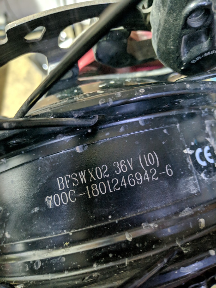

Валентин9
на счет контроллера, еще разок вскрою, попробую отфотать.
мотор и дропы
inetchik
#12
Мотор с фривилом, значит электротормоза нету. Тогда, чтоб не переделывать аккум, некоторые поступают так: https://electrotransport.ru/index.php?topic=11951.0#topmsg
Эт, так сказать, на поразмышлять и подумать пока.
И если раздумья склонят в эту сторону, а в коробе аккумном есть свободное место, то проще е"мкость аккума нарастить, чем глобальной переделкой заниматься, кмк.
Все упирается в контроллер м-к пока.
Надо рыть по нему инфу достоверную.
Не у меня он пыхнет, если че",  ;-).
Т.е. надо быть уверенным на 101%, что он универсальный, либо, его апгрейд, у спеца,  не займет больших усилий и не потребуются доп. вложения на более высоковольтные деталюшки для него (конденсаторы и 6 мосфетов как минимум).
Если верить описанию на контроллер и маркировке на нем, то он сейчас в пике должен вкачивать: 36Вх15А. Что даже чуток больше, чем 48Вх10А.
По дропам ничего сказать не могу, выглядят хиленькими как по мне, но 36Вх15А держат как я понимаю.  Лучше в профильных темах поспрошать про них, к примеру: https://electrotransport.ru/index.php?topic=3849.0
Мотор мелькает в нескольких темах на форуме, поиск в помощь.
