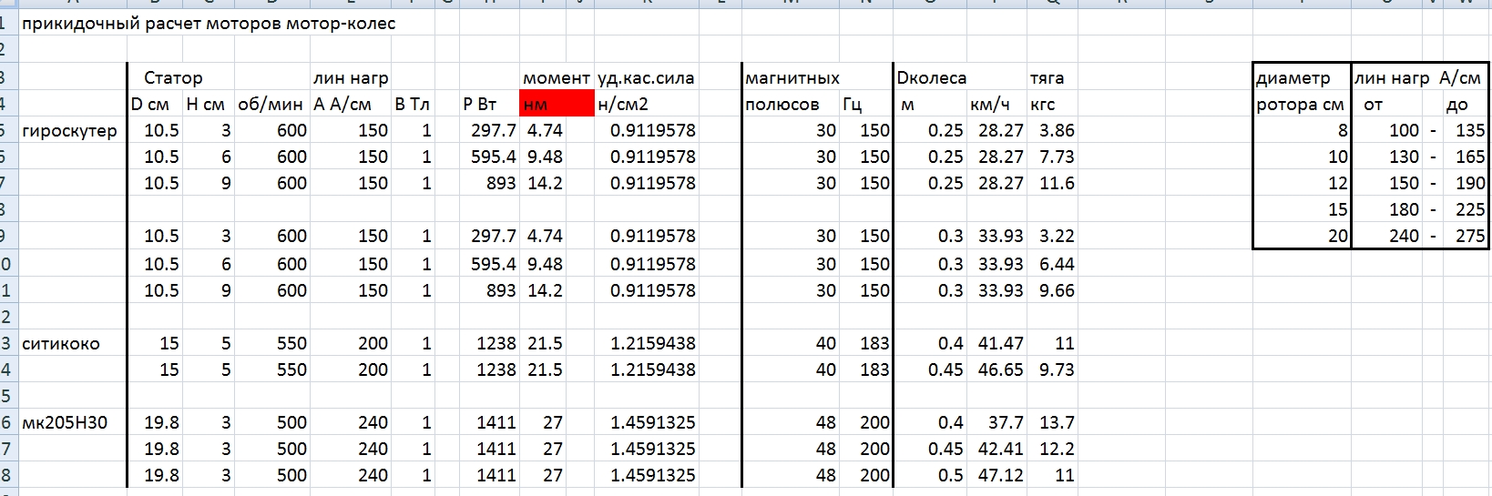

Цитата: ne_pridumal от 11 Май 2022 в 18:55Сам я интересуюсь самостоятельным изготовлением мотор-колеса на мопед. В первую очередь по причине огромной цены готовых движков.
Если именно мотор-колесо и для большого диаметра покрышки, то скорее всего не сможете найти для него статор подходящих размеров, нужен диаметром от 150мм (в ситикоко применяется) до 250мм (момент мотора квадратично зависит от этого диаметра).
Если большое колесо не требуется (наружный диаметр 250-300мм) и скорость до 30-40км/ч то можно попробовать изготовить мк из распространенных мк гироскутеров (статор 105мм, полюсов 30, оптимальные обороты около 600об/мин (150Гц), номин. момент для 30мм пакета около 5нм, тяга 3.5-4кгс для250-300мм колеса) срастив 2-3 шт (примеры можно поискать в сети и тут на форуме).
