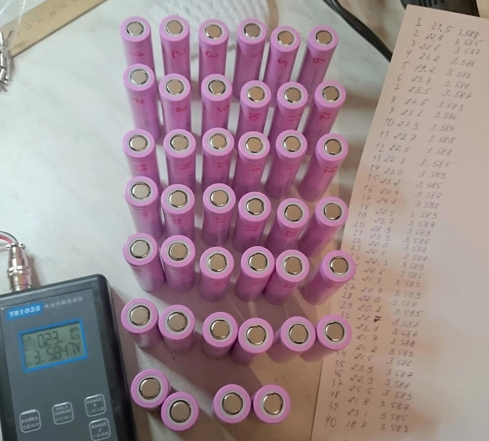

Цитата: Ruslan72 от 09 Март 2019 в 09:45Вот вроде как неплохие акб
И правда, очень даже хорошие
Покупатель D***v провел большую работу, внутренне сопротивление (среднее) 23мОм, собирает не первую батарею ("Предыдущая батарея 13s5p трудится на токах до 30А и отдает ~13.2Ah" ). и не он один. Почему бы не поверить этим товарищам?
wh1te
[user]pan1[/user], 18-25 мом это норм ячейки? А если измерять сопротивление после 20-50 циклов то оно значительно изменится. Акб это не игрушка на 1 месяц как у Креосана, это не что более долгосрочное. А у этих ячее нет долгосрока.
