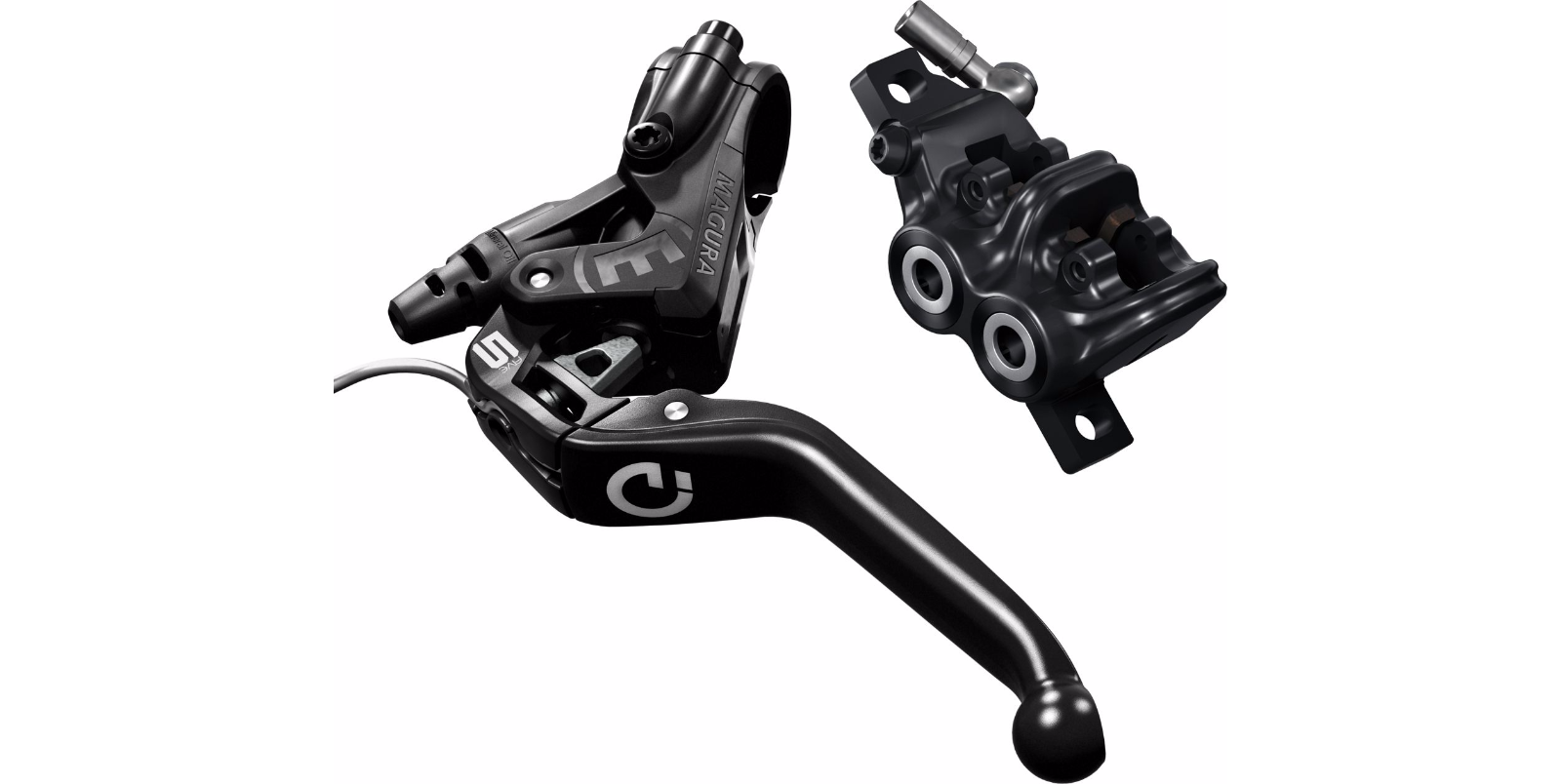

Коллеги, кто-нибудь в курсе, в чем разница между двумя моделями тормозов Magura MT5e HIGO-Closer и Magura MT5e HIGO-Opener? Залез на сайт магуры, там ничего нет...

кто не в курсе - это приличная гидра с концевиком на ручке,
самое то, кто хочет тормозную механику сменить на гидравлику...

Цитата: ArtemT от 25 Июнь 2017 в 08:04в чем разница между двумя моделями тормозов Magura MT5e HIGO-Closer и Magura MT5e HIGO-Opener?
Если написано Closer, то контакты в нормальном состоянии закрыты или именно при нажатии закрываются, а пока не нажмёшь ручку они открыты?  :bw:
ValeryT
Цитата: sjaovay от 11 Фев. 2019 в 02:21Если написано Closer, то контакты в нормальном состоянии закрыты или именно при нажатии закрываются, а пока не нажмёшь ручку они открыты?
тоже весь вечер искал что за они. буржуины пишут открыты. Normal Opened.
https://sondorsforum.com/topic/1668-the-magura-brake-project/
Заказал, буду посмотреть. Контролер Low Level.
ValeryT
#4
Ап. Купил, приехали и проверил Магуру МТ5е. Да, она работает как ожидалось с моими штатными контроллерами, без допиливания. Но есть нюанс у самих контроллеров, он при нажатии тормоза выключает КК и мотор (естественно), но если КК выключен и просто держишь газ, то от выключает мотор только пока нажат, если отпустить тормоз - едет дальше.
Магура МТ5Е - Closer именно. С CRC брал.
ААП: Поставил и на горник тоже. Работают.  Оба контроллера - Low Level.

Подскажите пожалуйста, какую магуру брать на электросамокат? У меня Kaabo Wolf Warrior, нужно заменить, а тут клозеры и опенеры....без познаний забугорного языка ничего непонятно %-)
В чём там отличие?
И если клозеры разрывают цепь, отключая МК, то что делают опенеры? :bw:

Придется переносить на левую сторону - ещё та канитель...
Нормально Закрытые (NC или Opener), при нажатии на тормоз должны размыкать контакт (открываться),;
Нормально Открытые (NO или Closer)- замыкают контакт при нажатиги на тормоз (закрываются);

На все самики нужно брать Closer? Просто не знаю какие у меня зумы, на них не написано. Контроллеры 2,5Аh по 1200w на каждое колесо.
И там в комплекте банджо разборное или запресованное? Роторы на 160 брать? Сейчас стоят на 140, но на ютубе озвучивали что лучше поменять на 160. И при замене роторов на 160 нужно менять переходник для установки?
Во, засыпал вопросами /:-)
З.Ы. А зачем переносить на левую, когда на магуру можно банджо поставить на другую сторону?
Уштоукшук
про все не знаю, на волке в стоке нормально открытый д.б.
там дело не в фитингах гидролинии, а в конструкции самого суппорта, не уверен, что магуру можно поставить на вилку с правой стороны...
