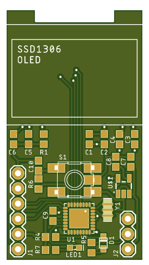

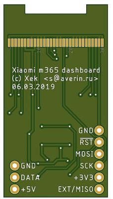

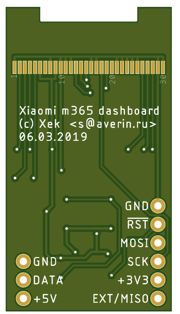

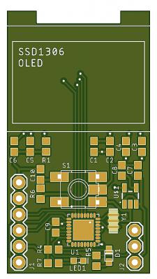

Спроектировал я тут экран с кнопкой и светодиодом для Xiaomi m365.
Экран покупной OLED 0,96", легко добывается с Aliexpress'а.
Проект является развитием вот этого проекта https://github.com/augisbud/m365_dashboard
Плату я сделал, отправил сегодня в производство, надеюсь не накосячил.
Устанавливаться это дело будет прямо поверх штатной головной платы на двухсторонний скотч. Плюс нужна будет кастомная верхняя панель, распечатанная на 3д-принтере, ее я тоже спроектировал.
Прошивка будет самописная.

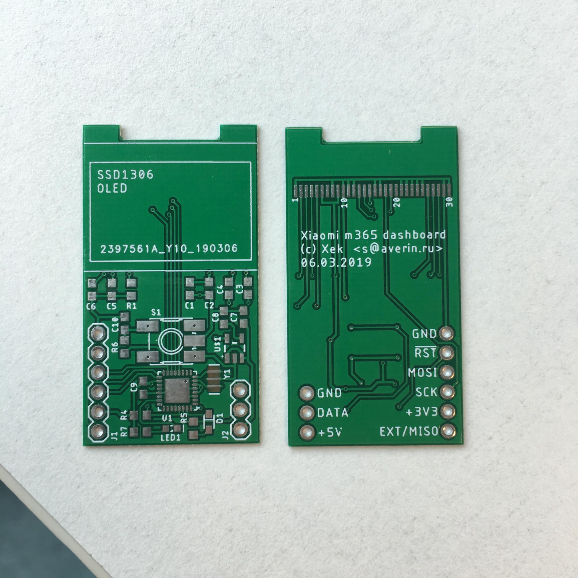

Платы приехали. Начинаю запаивать.
