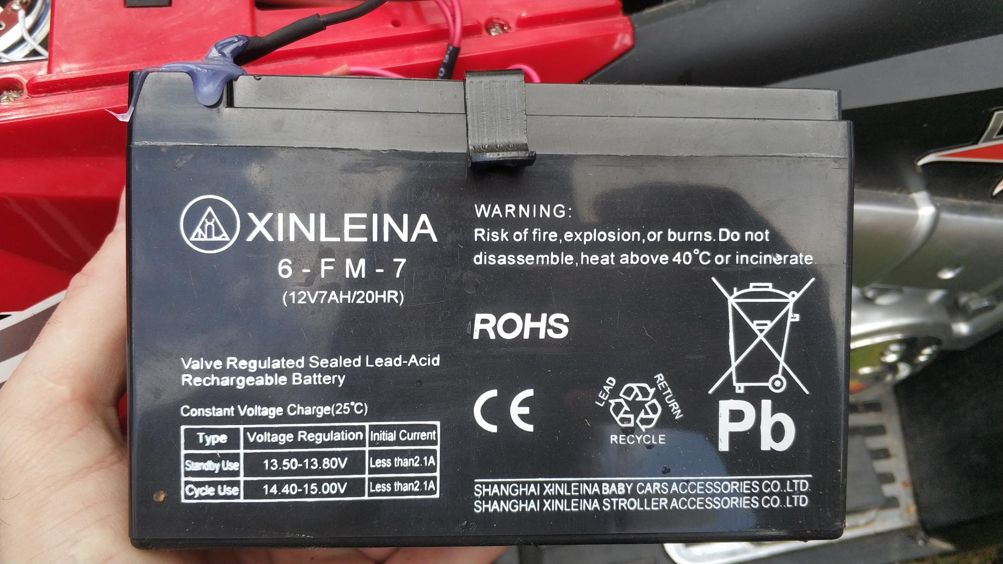

Подскажи пожалуйста какой лучше купить аккумулятор большего объема для детского квадрика?
Стоит сейчас вот этот на фото.
Очень быстро разряжается
trykov
Если нужна хорошая ёмкость батареи, то лучше переходить на литий-ионные или литий-железо-полимерные.
По стоимости у меня восемь банок (2 параллельно по 4х3,2 вольт по 3,3 А/ч. обошлись в $23.
Хватает на 2-3 дня поездок по 1,5 - 2 часа в день на моторе в 120 ватт на 12 вольт.
Но там ваша зарядка уже не подойдёт.
Ничего невозможного нет ... ну, почти! ))
Paxxa
Цитата: darkkamlal от 10 Июнь 2020 в 22:34какой лучше купить аккумулятор большего объема для детского квадрика?
Два таких. Или три😉
Paxxa
Пользователь не похож на того, кому надо переходить на литий...
trykov
Цитата: Paxxa от 13 Авг. 2020 в 02:36Два таких. Или три
Там с местом проблема будет, чтобы разместить столько аккумуляторов. ))
Добавлено 13 Авг. 2020 в 10:36
Цитата: Paxxa от 13 Авг. 2020 в 04:03Пользователь не похож на того, кому надо переходить на литий...
Научиться никогда не поздно. ))
Ничего особо сложного в этом нет. Всё в готовом виде можно купить.
Александр CRV
Цитата: trykov от 13 Авг. 2020 в 10:35Там с местом проблема будет, чтобы разместить столько аккумуляторов. ))
сколько видел детских машинок места на 2 АКБ всегда есть. И это самый лучший по мороке способ. Заряжать штатной зарядкой только дольше.
