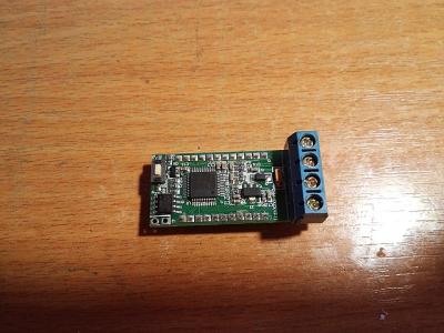

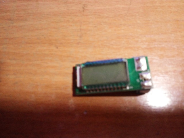

Случаем не об этом идет речь?
Там максимальный ток, пару ампер. Это несерьезно для теста супермонстра емкостью 55Ач.  :-\
[user]илс[/user], при наличии паяльника, пяти минут и пары фетов можно проапгрейдить на любой разумный ток =)

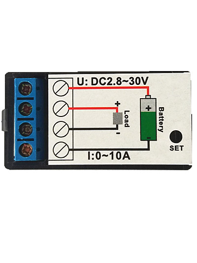

в мультиметре моем, есть амперметр до 10 а,но как он мне поможет 50а нагрузки мерить в течении всего теста?бмс на 1с нет,но есть аймакс б6 он и заменит бмску,забыл совсем,есть вот такой приборчик https://item.taobao.com/item.htm?id=42991639447 ,как расчитать шунт чтоб он мерял не до 10а,а до100а?

Вариант второй: берем шунт на миллиом или делаем из куска провода, если нету. Измеряем падение на шунте. Это сильно увеличивает диапазон измеряемых токов и дает возможность оставить измерение тока на весь период разряда.
Согласен, допаять силовые ключи - не проблема.
Проблема будет с шунтом. Родной сразу испарится.
Если впаять перемычку, нзковольтная схема может начать глючить...от разрядного тока зависит.
Я бы вместо БМС, поставил селлог с пищалкой и не парился....
Цитата: илс от 26 Окт. 2016 в 20:45
Там шунт, насколько я помню - канал фета. К тому же ключи надо допаивать не в параллель основному (там абы какие не подойдут, с Vgsth=2V еще поискать надо, то есть такие же), а использовать эту бмску как управляющий модуль для внешнего ключа.
