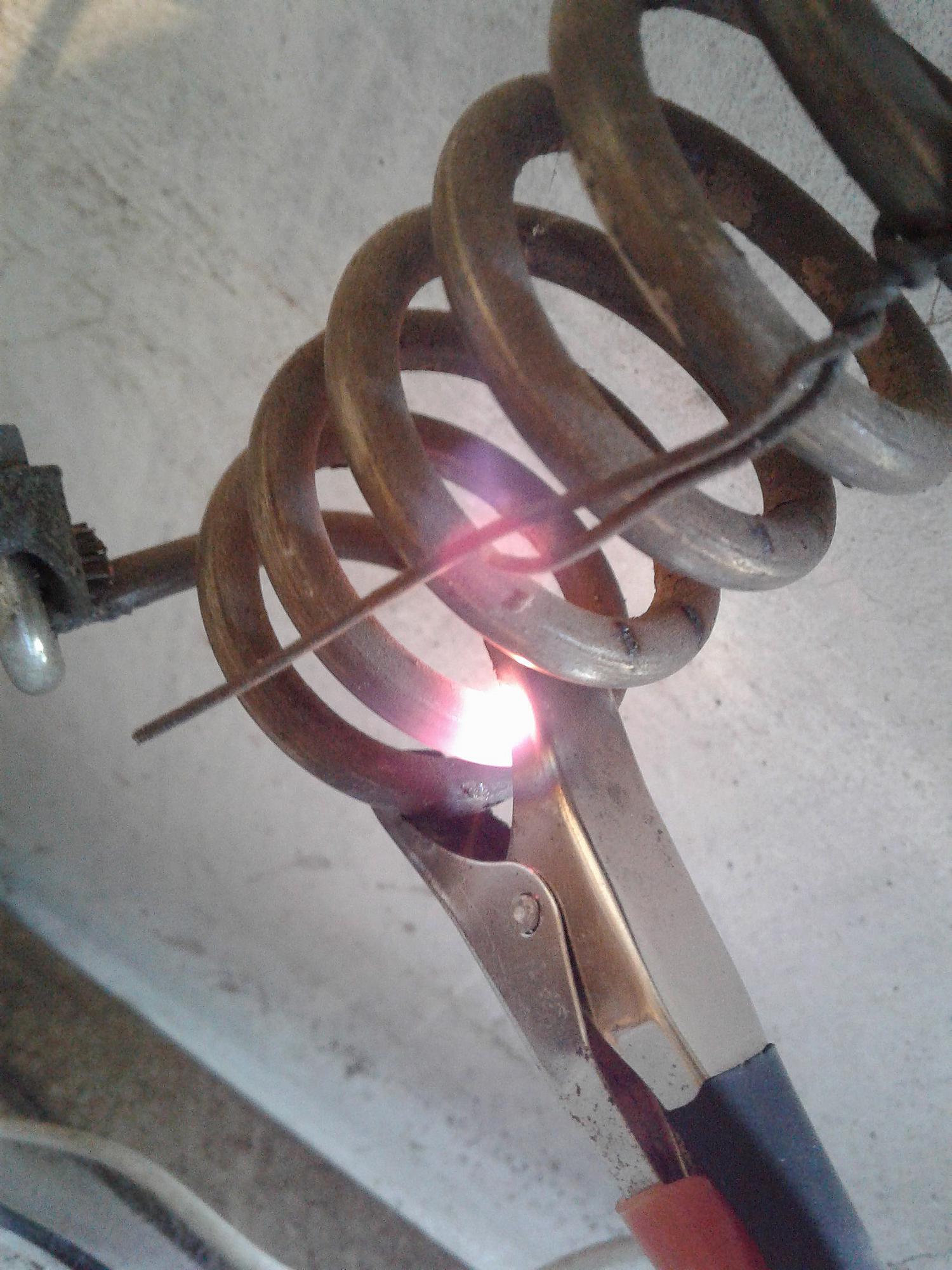

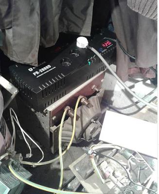

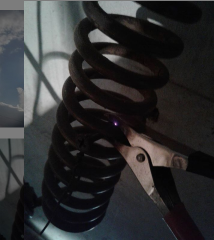

На базе советского сварочного аппарата. Пришлось делать доп. отпайку с вторички. Выдает до 30А 30В, провода при зарядке 2.5мм2 горячие. Сварочный даже не потеет, 2 часа и бак полный! Если поставить высокотоковые 18650, можно довести зарядку и до 40мин. Ток под 100-тню А, провода сдвоенные 4мм2
